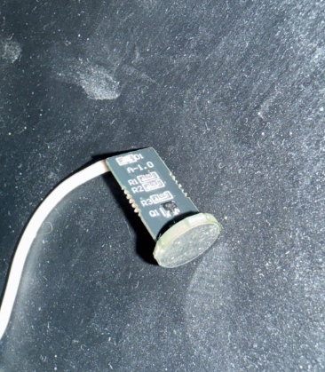

ich habe hier eine kleine Platine, die einen Finger-Touch simuliert. Darauf sitzen drei Widerstände (215 = 2,15 MΩ, 202 = 2 kΩ, 103 = 10 kΩ) sowie ein Transistor (Q1). Außerdem ist eine runde Metallfläche vorhanden, die offenbar die Rolle des „Fingers“ übernimmt.
Da mich die Funktionsweise interessiert, würde ich mir so einen Finger-Touch-Simulator gerne selbst nachbauen. Als Testobjekt nutze ich die Touch-Bedienung meiner Heißluftfritteuse.
Meine Beobachtungen bisher:
Wenn ich mit dem Multimeter an der Metallfläche messe (bei eingeschaltetem Zustand), bekomme ich ca. 2,3 mV angezeigt. Ich bin mir aber unsicher, ob das eine echte Betriebsspannung ist oder nur ein Rest-/Messsignal.
Zum Experimentieren habe ich versucht, das Touchfeld mit einem RFID-Tag als „Resonanzkörper“ zu beeinflussen. Ergebnis: Das Touchfeld der Fritteuse reagierte sofort dauerhaft, vermutlich weil die Fläche zu groß ist oder zu stark koppelt.
Daraus ergibt sich für mich die Frage, wie man so einen „Resonanzkörper“ schaltbar machen kann und was die eigentliche Funktionsweise ist.
Mein Ziel:

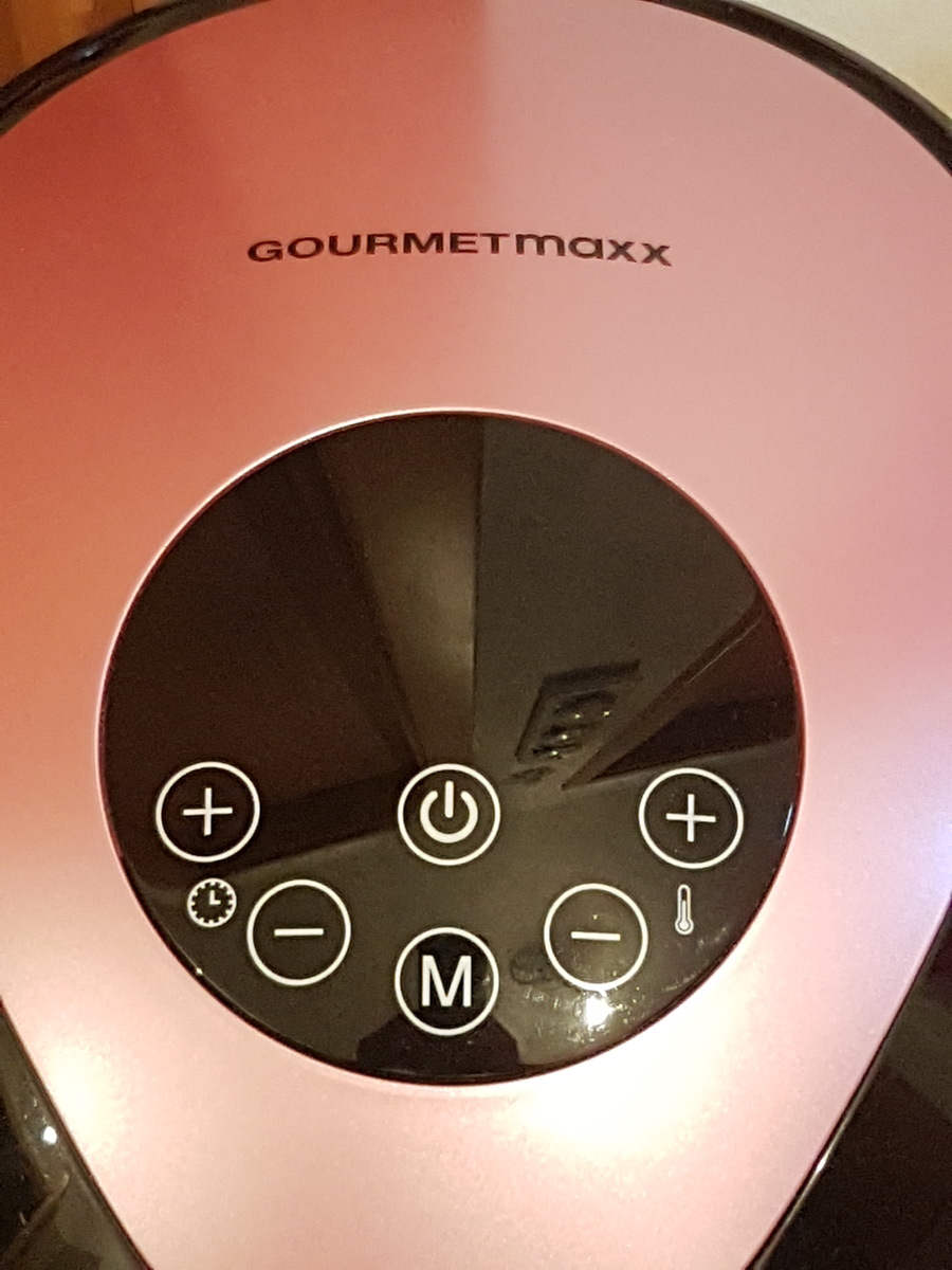

Mit einem ESP8266 (D1 Mini) möchte ich das Touchfeld meiner Fritteuse gezielt über WLAN/MQTT auslösen. Der „Touch-Simulator“ würde dabei fest auf der Touchfläche kleben und bei Bedarf vom ESP geschaltet werden.
Meine zentrale Frage:
Wird die Metallfläche („Resonanzkörper“) in so einem Simulator tatsächlich nur über einen Transistor auf GND gelegt?
Oder wird das Plättchen aktiv mit einer Spannung angesteuert, sodass es das Touchfeld stört und dadurch einen Finger simuliert?
Ich würde mich freuen, wenn mir jemand die genaue Funktionsweise erklären kann – und vielleicht auch Tipps gibt, wie man so etwas am besten selbst umsetzt.
Vielen Dank schon mal!
Viele Grüße David Koch

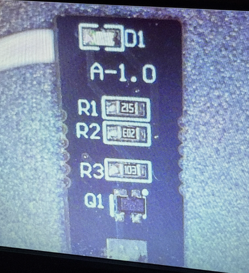

Manfred P. schrieb:
Julian L. schrieb:
Treffer: 1 von 3. Es sind: R1: 512 = 5,1 kΩ
Vergleiche mal die "2" mit der von R2, ich glaube 215 = 2,1 MegOhm. Den Widerstand sollte er messen.
Ein Widerstand aus der E96-Reihe mit nur zwei signifikanten Ziffern? Wohl kaum.

Wie wird denn diese "kleine Platine" versorgt oder angesteuert? Was wird an das Kabel angeschlossen? Gibt es irgendeinen Link im Internet zu dieser Platine?
könnte man ihn nachbauen?
Das ist sicher nicht schwierig, da sind ja nur ein paar Bauteile drauf, die man im Zweifelsfall sogar auslöten und ausmessen könnte. Und weil es so wenige Bauteile sind, kann man auch ganz einfach die Schaltung abzeichnen. Brauchbare kontrastscharfe Fotos von Ober und Unterseite im 90° Winkel aufgenommen erleichtern dieses Reverse-Engineering unheimlich.

Kapazitive Touchsensoren (um einen solchen handelt es sich hier höchstwahrscheinlich) reagieren entweder auf eine Kapazitäts-Änderung gegenüber ihrer Sensor-Fläche oder auf die Einkopplung der - in zivilisatorischer Umgebung - allgegenwärtigen 50Hz-Brummspannung aus dem uns umgebenden Stromnetz. Vielleicht auch beides.
Will man also einen Touchsensor nicht selbst mit dem Finger bedienen, muss man dessen Einfluss simulieren.
Ich vermute, dass der eingangs erwähnte Simulator genau sowas macht, indem er seine Testfläche wahlweise auf Ground oder Vcc legt und damit die wirksame Kapazität gegenüber der des Sensors verändert ...
Als Ansteuerung könnte z.B. ein einzelner Logik-Chip (Trigger, Inverter/Negator, Mini-Treiber), möglichst mit Gegentakt-Ausgang dienen.
