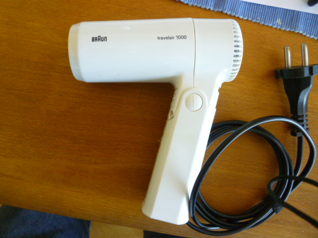

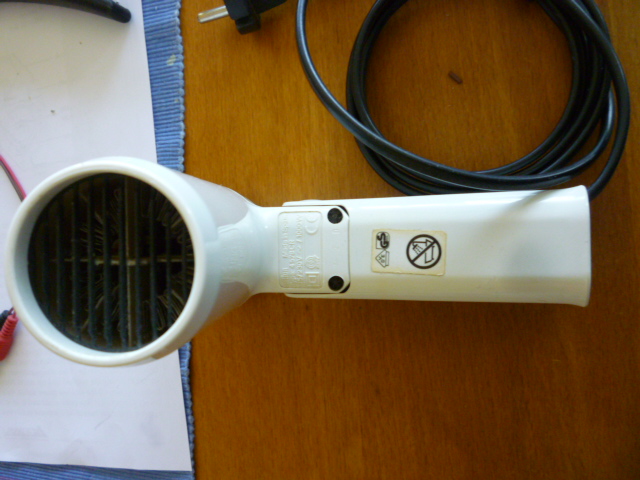

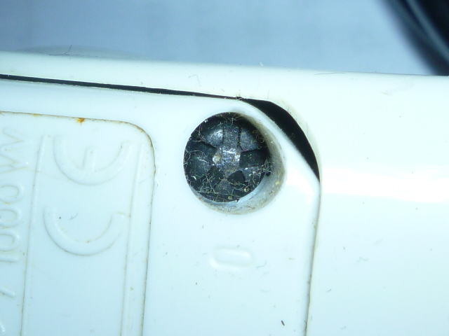

Wie kriege ich diese "Schraube" eines alten BRAUN-Föns auf.
OP #8081571
Also ich habe schpn viel erlebt, aber sowas noch nie. Weiß wer was dahinter steckt, wie ich reinkomme ? Ist gehärtetes Metall, bohren wohl eher schlecht. Kann man das Runde in der Mitte vielleicht durchhauen ? Bei Kunststoff gibt es das ja.

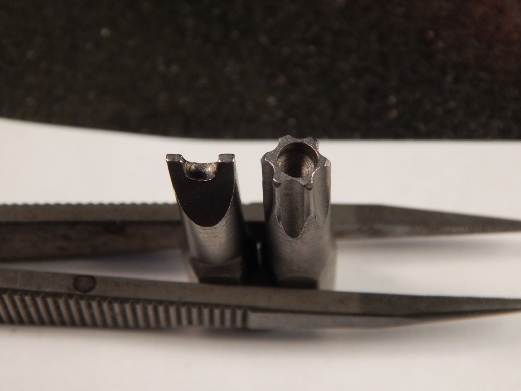

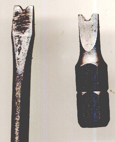

Evtl. eine passende Lücke in eine alten Schlitzschraubendreher sägen/feilen. Dann kann man zumindest in zwei Vertiefungen greifen. Natürlich ist das nicht ideal, weil die beiden Vertiefungen nicht exakt gegenüberliegen. Aber so fest werden die Schrauben nicht sitzen.
So ein Schraubkopf ist mir auch noch nicht untergekommen.
Vielleicht gibt es passende Bits beim chinesen.
Meine MacGyver Lösung wäre: Alten Schraubendreher nehmen, in der Mitte einen Schlitz rein fräsen. Dann versuchen, die beiden Zacken des SD in zwei von 5 Vertiefungen hinein zu bekommen.
Alles nicht optimal, aber schraube in Kunststoff könnte vielleicht klappen, trotz der unsymmetrisch einwirkenden Kraft

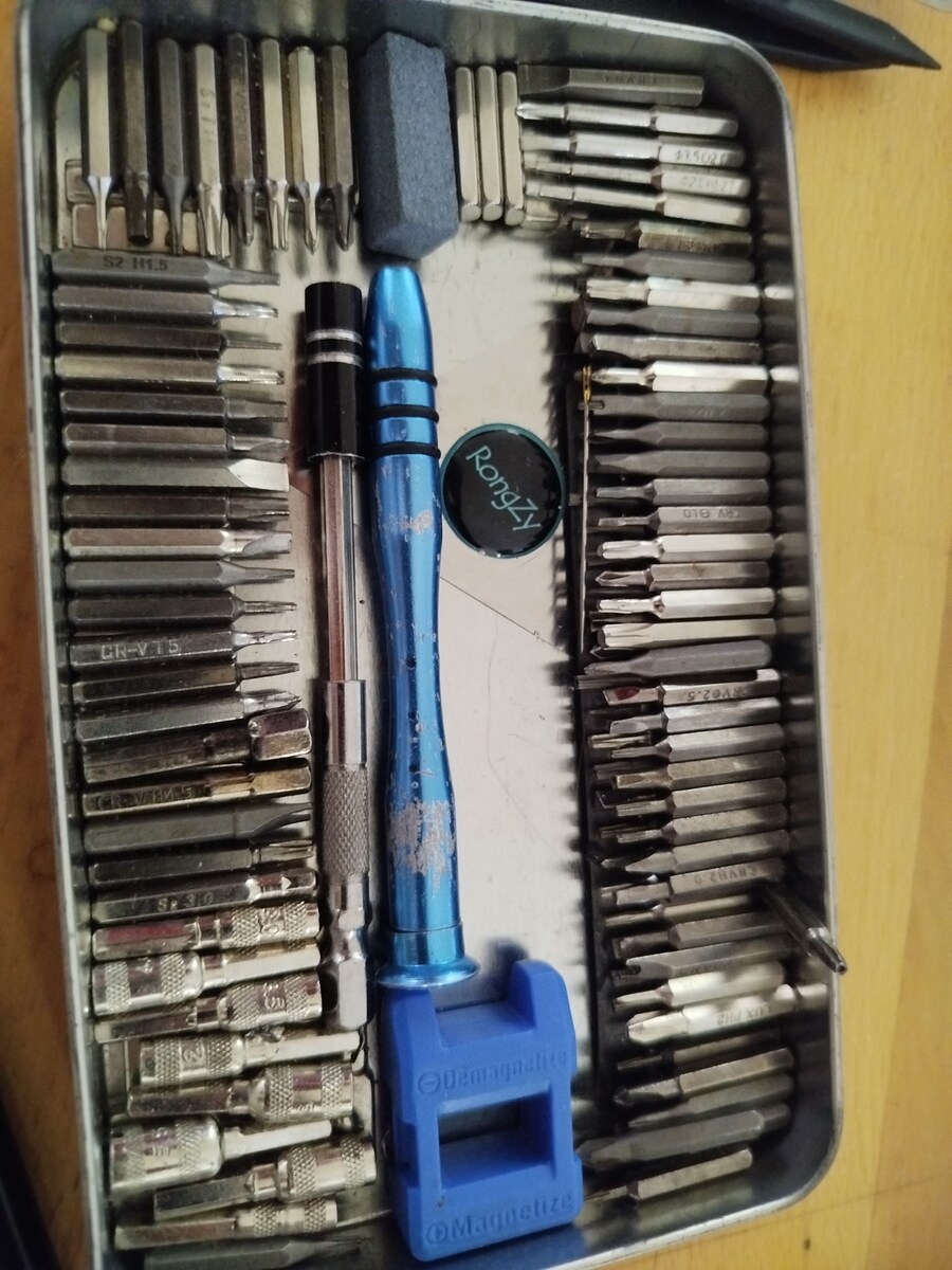

Ich hab passende, in diversen Größen.

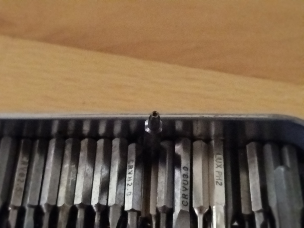

Schau dir den Schraubenkopf oben noch mal genau an. Ich glaube nicht dass dein Bit passt. Das hat einen durchgängigen Ring. Die Schraube oben hat aber keine ringförmige Vertiefung.
Rechtes Foto, rechte Reihe..da sind 2 Bits mit denen ich es versuchen würde. Die sehen so aus wie ich mir einen alten Schlitzschraubendreher zurechtfeilen würde.

Wenn es eine gerade Anzahl wäre ist es einfacher. Die kleine Trennscheibe macht dann eine Schlitz rein und findet es wunderbar. Aber ungeradzahlig ...
Glaube, bei 5 Ecken hat man mit so einem modifiziertem Schlitzschraubenzieher schon ganz gute Chancen, gerade wenn's nur eine Plastikschraube ist. Hatte vor einer Weile ein verwandtes Problem:

Nicht unbedingt. Du musst ihn halt nicht zentrisch ansetzen, sondern als Tangente um beide Schlitze einzufangen.

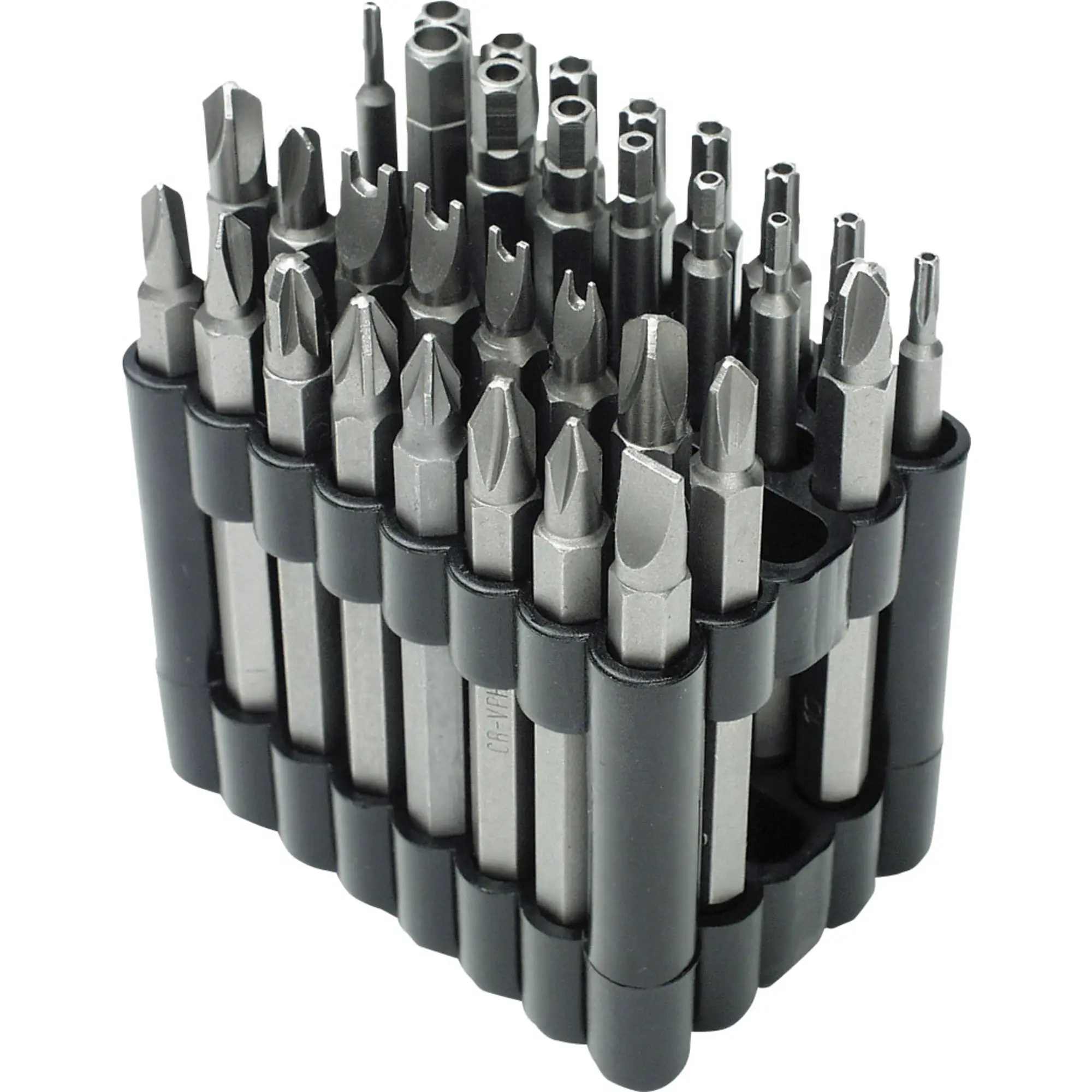

Es gibt doch diese Bitsätze für Gehäuseschrauben. Irgendwas passt da eigentlich immer.
Klingt schlau und wichtig, von denen auf dem Bild dürfte aber keines passen.

Den Schlitz-Schlitz-Schraubendreher kann man dann dankenswerterweise auch für andere Spezialschrauben einsetzen.
Wenn man einen anständigen Schraubenzieher umschleift, passt das.
Es war ein Beispiel und ich habe auch nicht den Anspruch erhoben, dass da einer von passt. Solche Bitsätze kosten weniger als eine Schachtel Zigaretten. Da ich nicht rauchen, kann ich ziemlich viele davon kaufen.
Aber das alles ist völlig egal, denn hier geht es doch um die Vorschläge woe man solche Probleme löst. Wieso machst du das nicht? Schlage deine Lösung vor, statt wieder nur andere Lösungsansätze zu kritisieren.
Für mich ist da nichts "Rundes in der Mitte", sondern ein Schraubenkopf mit 5 sternförmigen Einprägungen, die sich in der Mitte nicht treffen. Das "runde in der Mitte" ergibt sich also einfach durch Materialverformung. Man könnte es bestenfalls aufbohren, dass ein 5er-Torx passt. Denn die Schraube ist sicher leichter modifizierbar als ein Werkzeug.

Sind diese Schrauben wirklich so hart, dass man den Kopf nicht abbohren kann? Ein passendes Röhrchen als Zentrierhülse für den Bohrer und dann den Kopf so tief einbohren bis er ab ist. Nach dem auseinandernehmen, kann man den verbleibenden Schaft mit einer Zange reausdrehen und eine ordentliche Schraube verbauen.
Solche Schrauben, die mir bislang untergekommen sind, sind so hart, daß man mit einem normalen HSS-Bohrer nichts ausrichten kann (die Edelstahlschrauben hier in der Firma sind weich dagegen).
Vielleicht mit einem Diamantbohrer oder einem Schleifstift. Allerdings wird das die Schrauben so stark aufheizen, daß ev. der Kunststoff schmilzt.
Ich würde es auch erstmal mit einem passenden Schlitzschraubendreher mit Lücke probieren.

"Edelstahl" ist meistens "butterweich" weil aus 1.4301 bestehend. Erst bei 1.4404 und ähnlichen wird es interessant.
Die meisten nehmen einfach die falschen Bohrer. Und dann meist noch mit falschem Anschliff.
Als Bohrer geht auch bei gehärtetem Stahl HSS-E ganz gut (evtl. kühlen) und Spitzenwinkel 120° anschleifen.

Ich würde, wie schon öfter vorgeschlagen, einen Schlitzschraubenzieher passend umschleifen. 2.Variante wäre ein Rohr mit einem zum Schraubenkopf passenden Durchmesser. Da mit dem Dremel 5 Schlitze gleichmäßig über den Umfang verteilt rein schleifen. Die Schlitze so breit machen, daß die Zacken des Schraubenkopfes rein passen.

Frido, wie heißt der Braun Travelair 1000 Fön genau? Typenbezeichnung 457.. Und messe bitte den Durchmesser des Loches, in dem die Schraube steckt.
Also noch ein Tipp: Ich würde mit einer heißen Lötkolbenspitze die Schraube "erwärmen". Dann dehnt sich auch das umgebende Plasik etwas aus. Anschließend ist die Schraube gefügiger und mit dem oben bereits erwähnten Werkzeug abzuschrauben.
ciao gustav
P.S.: Bleibt immer noch die Antwort auf Frage: Wieso überhaupt demontieren? Was ist da drin? Heizspirale mit Anzapfung für Motor, Gleichrichter, evtl. noch ein STB. Jedenfalls bei meinem. Dreht sich der Motor nicht, oder sind zu viele Staubfussel drin? Oder ist nur die Bastelneugier der Grund für geplante Demontage?

Der TO arbeitet immer noch am ersten Tip: Schraubenzieher zurechtfeilen.
Die Schraubenzieherklingen haben so um HRC 60. Da scheitert schon beinahe jede Feile dran (ausser Härteprüffeilen). Er wartet jetzt auf den nächsten Kirmes, um sich dort einen weichen Schraubenzieher an der Schießbude zu holen.

mein Ansatz wäre immer noch die Schraube mit dem Lötkolben auf ca. 80-120C zu erhitzen, um die Glasübergangstemperatur zu überschreiten und dann mit einem angeschliffenem alten Schraubendreher der in mindestens eins der Schlitzchen passt herausdrehen. Die Erhitzung der Schraube als Hauptsache, bricht die Loslass-Drehmoment Barrierre. Ich habe das schon einige mal so gemacht und es war immer mit Erfolg gekrönt. Die zu verabscheuenden Schrauben-Krüppel werden konsequent mit Verachtung( ;-) ) entsorgt und mit "wirklichen" Schrauben ersetzt, um dem Trauerspiel ein für allemal ein Ende zu bereiten.

manchmal reicht auch aus bzw. ist es zweckmäßig, da mit dem Dremel und Trennscheibe die Scheiss-Schraube in eine Schlitz-Schraube zu transformieren (wegen Länge, Durchmesser und Gewindesteigung der Schraube). Insbesondere, wenn das Material der Schraubenlöcher ein Scheiss-Kunststoff ist, der ausbricht etc.
openScad-Code:
//mikrocontroller.net/topic/586513
translate([0,0, 0])cylinder(15.1,3.67,3.67,$fn= 6);//6-eck
translate([0,0,15])cylinder(15.1,3.50,3.50,$fn=60);//rund
for(w=[0:72:359]){
  rotate([0,0,w])translate([-0.5,1.2,30])cube([1.0,2.3,1.2]);//Zähne
$vpr=([60,0,0]);
$vpt=([0,0,16]);
$vpd=80;
ggf. den Radius des Schaftes (7.0/2=3.5) und die Länge der Quader (2.4) anpassen. Der Außenkreis des 1/4"-Antriebs hat einen Radius von 25,4/8/cos(30)=3,66617.
Wenn man die Quader neigen will (man sieht im Foto nicht genau, ob die Eindrücke schräg sind):
rotate([0,0,w])translate([-0.5,1.3,30])rotate([9,0,0])cube([1.0,2.3,1.4]);//Zähne

Vielen Dank für all die Überlegungen und Lösungsideen. Also zuerst mal darf man es bei so einem Thema nicht eilig haben, gut Ding braucht Weile.Dann ist das Problem eben nicht einfach, hoppsassa,sondern verlangt den ganzen Mann.
Na ja, du möchtest eine Schraube lösen und hast viele gute Vorschläge bekommen. Ich würde einfach erst einmal versuchen den Föhn mit einem Staubsauger durchzupusten. Nach deiner Fehlerbeschreibung könnte auch einfach nur zu viel Staub im Föhn sein.
Um die Schraube zu lösen könnte ggf. auch eine Spitzzange helfen. Einen Versuch ist es wert.
Nach 100 Beiträgen sollte der Föhn eigentlich längst geöffnet sein😀

Es tut mir leid aber alle bisherigen Versuche sind gescheitert. Noch habe ich nicht aufgegeben ... scheue das Zerstören des Föns. Vielen Dank jedenfalls an BirnKichler, so isses, genau ! Und dann kommen aber gleich die Bayuwaren !!!

Selbst die Klebervariante? Oder gar nicht probiert?
Na dann habe ich noch eine Variante zum Nichtprobieren:
Welchen Durchmesser hat das Senkloch?
Ein knapp passendes Rohrstück oder einen Drehbankbesitzer suchen.
Vorne 5 Striche im 72° Abstand anzeichnen und mit der 30cm Metallbügelsäge den Rand einseitig 1-2mm tief einsägen. Dann die Sägeschlitze passend zum Schraubenkopf breiter feilen. Oder 10 mal mit einem 0,5mm breiten PUK Sägeblatt einseitig schlitzen und den Mittelsteg herausbrechen.
Bei einem 5mm Rohr braucht man fünf 1,6mm breite Schlitze, bei 8mm Rohr 2,6mm.

Es wäre noch möglich die Schrauben zu sprengen. Nachdem jedoch die Lieferung am Flughafen abgestürzt ist, fällt diese Option aus. ;o)
Frido J. schrieb:
noch habe ich nicht aufgegeben ... scheue das Zerstören des Föns.
Glaube, da wirst Du um einen Satz Schraubenausdreher nicht vorbei kommen. Der kostet aber auch soviel, wie ein neuer Föhn/Fön.
