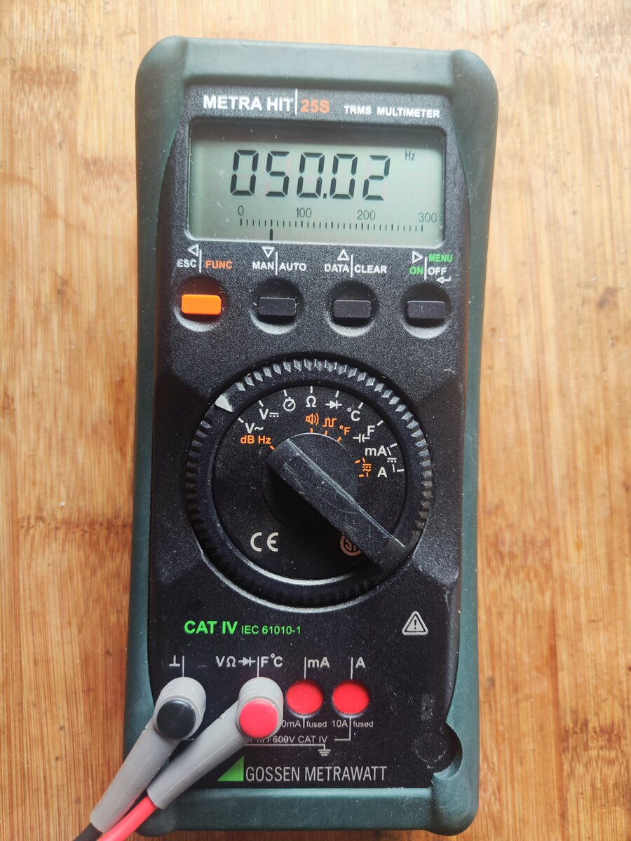

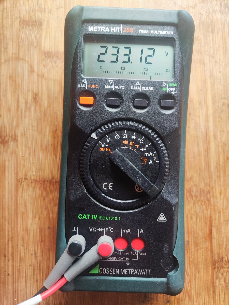

Tolles Gerät - ich nutze das 24S (inzwischen habe ich auch noch ein 28S und ein 29S) seit 20 Jahren im Hobby-Bereich und bin rundum zufrieden - und dein Gerät hat sogar noch TRMS, was mir beim 24S'ler ab und an fehlte.
Um es besser verkaufen zu können, solltest Du vielleicht noch die hervorragenden Spezifikationen des Geräts verlinken - da scheidet sich nämlich die Spreu vom Weizen: https://www.farnell.com/datasheets/22554.pdf
Und zu erwähnen: die Dinger haben wirklich viele Funktionen - einige habe ich erst nach 20 Jahren entdeckt und schätzen gelernt. Mit dem Funktionsgenerator muss man allerdings etwas vorsichtig sein: das Signal wird offenbar von einem MC erzeugt und einige Pulse sind versetzt - auch wenn die Frequenz "in Summe" stimmt - der Rechteck ist also nicht regelmäßig (hat mich irgendwann schon einmal viel Zeit gekostet, dies herauszufinden).
Einziger Nachteil ist m.M.n.: die Metrahits haben keinen "echten" Ausschalter - mein 24S saugt auch im ausgeschalteten Zustand meine Akkus nach ca. 1/2 - 3/4 Jahr leer. Als Hobby-Elektroniker, der schon mal monatelang nicht zu seinem Hobby kommt, nervt das etwas.
