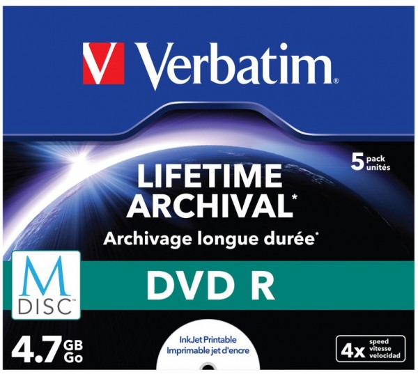

Wobei laut Wikipedia auch DVD-M-Discs exitieren.
Das ist aber wohl nicht der Fall bei denen von Verbatim. Das sind BluRay (DVD hat maximal 4,7GB Platz).

Für wichtige Daten (papierloses Büro) nutze ich die auch seit Jahren, allerdings nur 4,7GB und 25GB.

Tut mir leid, aber ich finde es ziemlich dämlich, nur das Bild ohne Zusammenhang zu verlinken.
Dass es sowohl BluRay-, als auch DVD-M-Disc-Rohlinge gibt, hatte ich geschrieben.
Wenn man nach "M-Disc" googlet, werden einem Kaufangebote für BluRay-Rohlinge angezeigt.
Wenn man sowieso einenn speziellen Brenner braucht, sollte man gleich einen für BluRays nehmen: Bluray-Brenner können i.d.R auch DVDs brennen, was andersherum unmöglich ist.
Das dürfte daran liegen, dass Verbatim IMHO keine DVDs als M-Disc mehr vertreibt.
