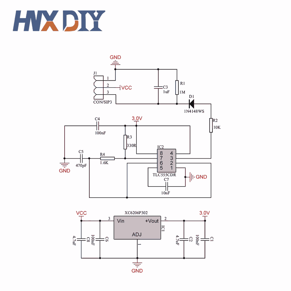

Ich habe mir gerade einige dieser Feuchtigkeitssensoren aus China gekauft: https://www.aliexpress.com/item/1005009040921501.html
Die Idee war, das Analogsignal mit solchen Displays (https://www.aliexpress.com/item/1005003922676564.html) anzuzeigen und mit meiner vor Ort installierten schwenkbaren Überwachungskamera zu überprüfen, wenn ich mal nicht zu hause bin.
Die Anzeige (1V ... 3V) je nach Feuchtigkeit klappt recht gut. (1V: feucht ... 2.6 V: trocken)
Allerdings flimmern diese Displays mit einer Frequenz, die sich mit der Framerate der (billigen) Kamera nicht verträgt, sodass kein Wert abzulesen ist. Die LEDs der 7-Segment-Anzeige scheinen nur zufällig aufzublinken.
Jetzt überlegte ich, statt dessen ein vorhandenes Analog-Display zu verwenden, welches einen Widerstand von ca. 680 Ohm hat. Leider bricht die Signalspannung vom Sensor dadurch völlig zusammen. Selbst bei 100 kOhm sinkt die Signalspannung von sonst 2.8 V auf 2.2 V ab.
Kann mir jemand eine Schaltung empfehlen (z. B. ein einfacher Transistor-Verstärker), der die Signalleitung deutlich weniger belastet und am Ausgang eine ungefähr proportionale Spannung für mein Analog-Display erzeugt?

Wenn der Ausgang nicht unter 1V fällt, tuts auch ein simpler Emitterfolger. Basis des NPN an den Ausgang des Sensors, Kollektor auf Plus und am Emitter steht die Ausgangsspannung - etwa um 0,6V niedriger als an der Basis. Emitterfolger ist hochohmig an der Basis und belastet die Quelle nur sehr wenig. Ein Basisvorwiderstand ist nicht erforderlich.
Mich wundert, das die Jungs aus dem 555 nicht ein wenig mehr Signalstrom rausholen können.

Der Emitterfolger scheint zu funktionieren. Danke nochmal für den Tipp! :)
Die Platine werde ich demnächst mal untersuchen. Meine derzeit verwendeter Sensor - wenn er in einer Plastiktüte steckt - produziert nach dem Emitterfolger
1.1 V: In der Hand umschlossen,
1.5 V: In sehr nasser Erde,
2.0 V: In feucher Erde,
2.5 V: Trocken in der Luft.
Ich habe den Emitter parallel an das Digitaldisplay und über einen Vorwiderstand an ein 40 Jahre altes Analoginstrument geschaltet, welches wohl für Audio-Zwecke eine Skala von 0 bis 90 hat.
Bei geeignetem Vorwiderstand hat es bei 2.5 V Vollausschlag (90), jedoch zeigt es bei 1.5 V einen Wert von 70 an. Der interessante Bereich liegt also so zwischen vielleicht 80 und 85, was nicht reicht. (Sind diese Dinger prinzipiell nicht-linear??)
Kann man da mit einer Schaltung noch was machen, oder muss ich mir ein neues Display beim Chinesen bestellen?
Was erwartest du, wenn die Quelle 10 kΩ besitzt?
Das liegt nicht am NE555, sondern am Widerstand R2.

Hast du dir den Sensor überhaupt angeguckt und gar auch noch verstanden? Der TLC555 besitzt einen digitalen Ausgang. Dahinter sitzt nur noch ein bisschen Hühnerfutter, um daraus ein mehr oder weniger (eher weniger) gutes Analogsignal zu machen, dass der TO sowieso schon bemängelt hatte.
Ein Drahtbrücke und Entfernung von C3 reicht, um vernünftigen Zugriff auf das Digitalsignal zu haben.

Hallo Rainer, würde ja normalerweise zustimmen, dass es einfacher ist, gleich die Frequenz am 555-Ausgang zu messen statt sich mit dem Analogwert herumzuschlagen. Aber beim vorliegenden Sensor liegst Du falsch: Die Frequenz ist konstant, der variable Kondensator (der im Aliexpress-Schaltplan fehlt) sitzt zwischen dem 10k und der Diode, also gibts bloß den analogen Wert zum weiterverarbeiten.
Anhang:
  1. Ali-Schaltplan,
  2. gefunden in: https://arduinodiy.wordpress.com/2018/06/28/a-capacitive-soil-humidity-sensor-part-4/
Der Thread hier hat mich jedenfalls motiviert, mir demnächst auch mal NE555-basierte (hoch lebe das Geburtstagskind!) kapazitive Sensoren zu bauen. Werde es wohl mit gemächlicherer und variabler Frequenz versuchen...
#8057308
Stefan R. schrieb:
Aber beim vorliegenden Sensor liegst Du falsch: ...
Hallo Stefan, danke für den Link und den eher passenden Schaltplan, allerdings wohl mit den Werten der V1.2. Das Attribut "lesbar" mag man allerdings beiden nicht zusprechen. ;-)
Demnach handelt sich einfach um einen Spannungsteiler aus R3 und der Bodenkapazität, der mit konstantem Oszillatorsignal versorgt wird und dann natürlich nur einen analogen Spannungswert liefert. Der Bereich, in dem sich die Kapazität des Bodensensor ändert, ist (neben der Feuchte) durch seine Größe festgelegt, d.h. mit gemächlicher Frequenz werden die Werte bei unbelastetem Ausgang alle dicht an der oberen Grenze kleben. Die Oszillatorfrequenz mit dem 555 dürfte im Bereich um 0,7 MHz liegen.
Ich war davon ausgegangen, dass C5 symbolisch für die Bodenkapazität steht und dann entsprechend das Signal am Ausgang Pin 3 beeinflusst, sorry.
Das dachte ich auch - und so würde ich mir das auch bauen wollen (ohne konkreten Zweck außer Experimentieren und "Bastelspaß").
ach ja ... oberhalb der 100 kHz fangen die Standardformeln ja an zu versagen.
