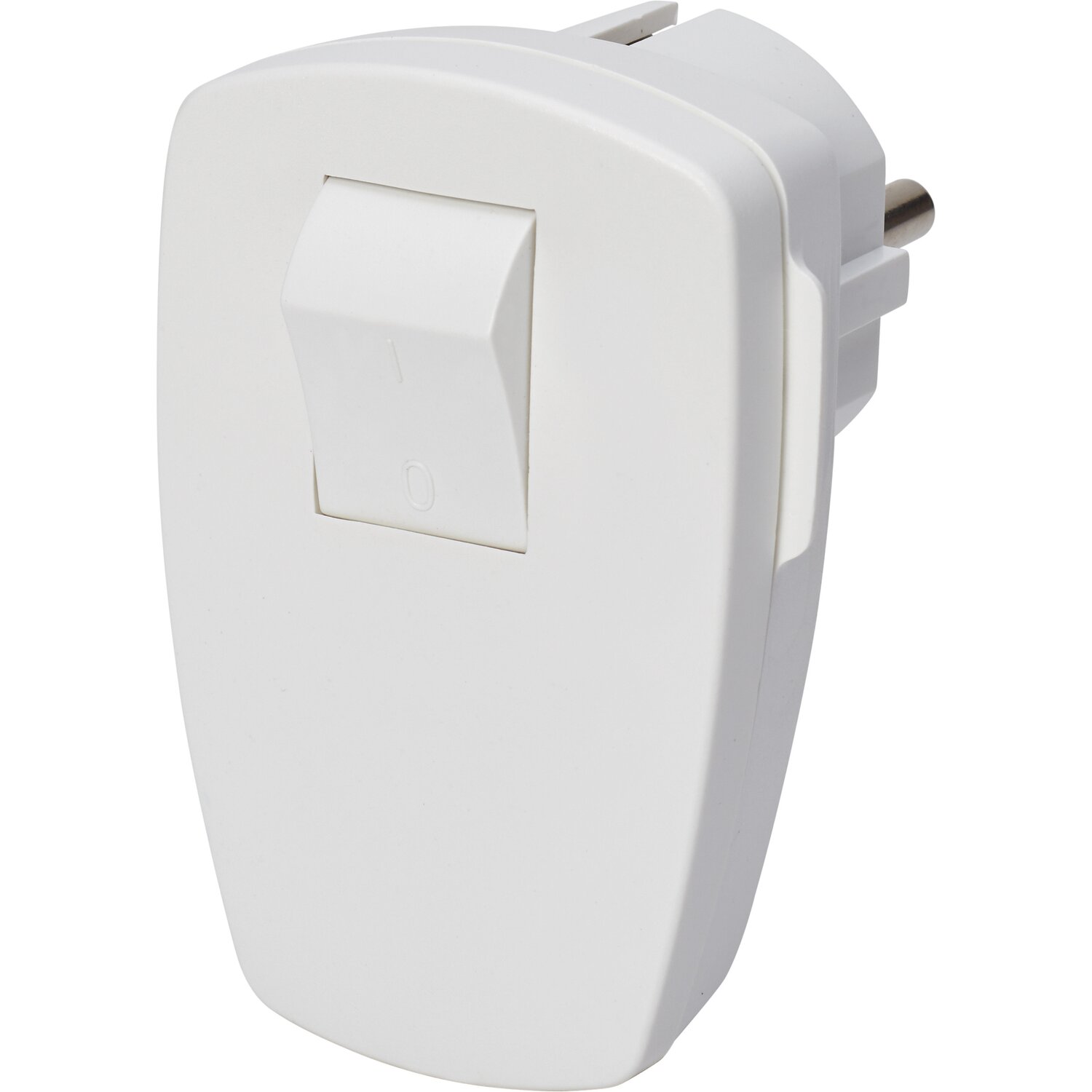

Hallo, ich suche einen Winkelstecker mit Schalter (siehe Bild). Der Schalter sollte aber 4/5 polig sein, d.h. auch dauerhaft Strom liefern und eine geschaltete Phase haben. Kann mir irgendwer einen solchen Schalter empfehlen und einen Link dazu geben? Viele Grüße
Lars W. schrieb: > einen solchen Schalter kann und wird es nur geben wenn du selber baust! Abschalten geht eh nur maximal sinnvoll 2-polig, den PE abzuschalten ist eine unsinnige Idee. Willst du unabgeschaltet Phase und N weiterleiten sollte klar sein wo Phase und N ist, braucht also einen automatischen Polwender! Da du einen Schuckostecker zeigst kann P und N auch mal auf einer anderen Seite liegen wenn der Stecker um 180° gedreht wird. Kurz überdenke deinen Wunsch und schreibe was du erreichen willst!
Joachim B. schrieb: > Schuckostecker Wie kommt man eigentlich als Person mit technischem Hindergrund auf die Idee einen SCHUtzKOntaktstecker so zu verunstalten ;)
Naja, ich verstehe die Anforderung des TEs so, dass er möchte das am Ausgang N geschaltet, L geschaltet, N dauer an, L dauer an, PE rausgeführt werden. Sowas wird es fertig nicht geben, da müsste man selbst was bauen. Könnte wg. dem Platz im Stecker problematisch werden, dass ordentlich zu machen.

Joachim B. schrieb: > es gibt passende Gehäuse! > https://www.bopla.de/gehaeusetechnik/produktkatalog-standardgehaeuse/steckergehaeuse.html Allerdings haben nur wenige einen PE, außer sie haben auch noch eine Steckdose.
Sven L. schrieb: > Aber Spass scheinst Du ja heute nicht zu verstehen na manchmal bin ich auch schwer von Begriff, war ja noch zu früh für mich am Morgen ohne Kaffee! (habe dir +1 beschert und mache mir nun einen Kaffee) H. H. schrieb: > Allerdings haben nur wenige einen PE, außer sie haben auch noch eine > Steckdose. auch richtig, aber eine Durchreiche für den belegten Steckdosenplatz ist ja kein Mangel!

Joachim B. schrieb: > H. H. schrieb: >> Allerdings haben nur wenige einen PE, außer sie haben auch noch eine >> Steckdose. > > auch richtig, aber eine Durchreiche für den belegten Steckdosenplatz ist > ja kein Mangel! Dann wirds am billigsten wenn man eine Funksteckdose zweckentfremdet: Elektronik raus, Wippschalter und Zugentlastung rein.
H. H. schrieb: > Elektronik raus, Wippschalter und Zugentlastung rein. wenn Platz für die Polwendeschaltung vorhanden ist denn einen N mit Phase drauf würde ICH nicht weiterleiten! (aber soll jeder machen wie er denkt!)

Um auch mal etwas beizutragen: https://www.ebay.de/itm/254868953612?hash=item3b575f9a0c:g:YAcAAOSwPN9bC6Sg Wenn man sich den Stecker aus dem Link holt, dann sollte sollte sich die gewünschte Anwendung doch realisieren lassen, da die Anschlüsse an den Schalter geschraubt oder gelötet sein werden? Bild vom Innenleben gibt es auch auf ebay!
H. H. schrieb: > Fasel doch keinen Mist. was genau hast du an Schukostecker nicht verstanden? was vom TO soll ich dir erklären, allpolige Anschaltung und N weiterleiten wenn der Stecker durch drehen N auf jede Seite legen kann? Mist ist doch wenn jemand wissentlich Phase auf N legt weil der Stecker gedreht wird! Entweder wird das ne ganz schräge Kiste oder man bemüht eben einen automatischen Polwender. Solltest du was anderes meinen dann schreibe es, sonst lese ich nur deinen Mist!

Sven L. schrieb: > Um auch mal etwas beizutragen: > Ebay-Artikel Nr. 254868953612 > > Wenn man sich den Stecker aus dem Link holt, dann sollte sollte sich die > gewünschte Anwendung doch realisieren lassen, da die Anschlüsse an den > Schalter geschraubt oder gelötet sein werden? ACK, das sieht gut aus. Die Zugentlastug wird natürlich nur 5G0,75 aufnehmen können.

Und warum sollte der Stecker des TO aus seinem ersten Beitrag nicht gehen?
H. H. schrieb: > ...wenn man sich wirres Zeug zusammenreimt H. H. schrieb: > ACK, das sieht gut aus. du hast immer noch nicht erklärt wie N weitergeleitet werden soll! Lars W. schrieb: > d.h. auch dauerhaft Strom liefern und eine > geschaltete Phase haben.
Joachim B. schrieb: > du hast immer noch nicht erklärt wie N weitergeleitet werden soll! Es werden L und N über den Schalter geführt bzw. davor abgegriffen. Da man ja nie weiß, auf welchem Stift der Außenleiter liegt, werden beide geschaltet, was okay ist. Ist in Steckdosenleisten mit Schalter auch so.
Sven L. schrieb: > Da man ja nie weiß, auf welchem Stift der Außenleiter liegt, werden > beide geschaltet, was okay ist er will aber auch N ungeschaltet weitergeführt haben! Liest eingentlich keiner? Lars W. schrieb: > Der Schalter > sollte aber 4/5 polig sein, d.h. auch dauerhaft Strom liefern und eine > geschaltete Phase haben. aber ist eh ein Troll da er sich nicht mehr meldet um Klarheit zu bringen! Tatsache bleibt geschaltete Phase klappt nicht wenn der Stecker gedreht wird, wo liegt dann die Phase? (man schaltet dann den N und kann auch nicht sicher sagen was weitergeleitet N ist) Nur deswegen habe ich automatischer Polwender geschrieben, aber niemand geht darauf ein, Hauptsache auf mich einprügeln!

Joachim B. schrieb: > er will aber auch N ungeschaltet weitergeführt haben! > Liest eingentlich keiner? Ich hab es si verstanden 1x L/N geschalten und einmal L/N ungeschalten, das geht doch, oder wo siehst Du das Problem? Vielleicht reden wir aneinader vorbei? Wenn man beide "Kreise" mit eigenen Adern herausführt, dann ist doch egal wo L und N liegen. Da der To wie üblich nicht sagt, was er vor hat, ist das doch alles Spekulatius.
@Lars W. Kannst Du Deine Anforderungen nochmal etwas genauer spezifizieren? Auch nach mehrfachem nachzählen komme ich nicht über 2 möglichen Anschlüsse, die zu trennen währen, hinaus. Also eine Phase und einen Nullleiter. Bei dem dritten Anschluss, dem Schutzleiter, zucke ich immer zurück, da mir dabei jemand was auf die Pfoten gibt. 4/5-Polig bekomme ich aber nicht auf die Reihe. Das Teil in Deinem Bild ist ja nicht für Drehstrom. Auch da komme ich nur auf 4 Pole die man schalten dürfte. Übrigens: Soll das Teil auch waschen und föhnen können?

Sebastian S. schrieb: > 4/5-Polig bekomme ich aber nicht auf die Reihe. Das Teil in > Deinem Bild ist ja nicht für Drehstrom. Auch da komme ich nur auf 4 Pole > die man schalten dürfte. nicht der Schalter soll 5-polig schalten, sondern das Kabel bzw. der Anschluß am Stecker sollen 4- oder 5-polig sein. Wenn der geschaltete Kreis 2-polig abgeschaltet wird, braucht er ein 5-poliges Kabel, wenn er einpolig schaltet, braucht er ein 4-poliges Kabel. Man sollte nicht jedes Wort des TO auf die Goldwaage legen.

Hallo, erstmal vielen Dank für die vielen Antworten. Also ich will an den Stecker mit dem Schalter eine Steckdose hängen und ein LED Panel, welches dann geschaltet wird. Deswegen brauche ich N, L, PE für die Steckdose und zusätzlich noch einmal geschaltet L mit dem N der Steckdose für das LED Panel. Da das ja eh fest angeschlossen wird, ist es ja sogar egal, wie rum der Stecker eingesteckt wird, es kann ja nichts passieren. Der eBay Link hilft mir auf alle Fälle weiter, damit kann ich bestimmt was anfangen. Viele Grüße
Lars W. schrieb: > Deswegen brauche ich N Lars W. schrieb: > Da das ja eh fest angeschlossen wird, > ist es ja sogar egal, wie rum der Stecker eingesteckt wird aber am Schukostecker gibt es kein festes N weil man den drehen kann! Wenn du aber nur 230V geschaltet und ungeschaltet brauchst dann verabschiede dich vom Begriff N und L, dann hast du Recht, es bleibt Spannung an oder aus oder dauerhaft. Aber solange hier von N geschrieben wird gibt es durch den Schukostecker keine feste Zuordnung zu N!

Ich verstehe jetzt auch nicht, wo da außer in der Benennung das Problem sein soll, wenn der Stecker "falsch herum" steckt. Wir haben eingangsseitig drei Kontakte: den Schutzleiter und die beiden Kontaktstifte, die L oder N sein können, je nachdem wie der Stecker steckt. Um L und N zu vermeiden, nennen wir sie "das vertauschbare Eingangspaar". ;-) Abgangsseitig haben wir: - 1x das vertauschbare Eingangspaar ungeschaltet (verhält sich dann also wie eine normale Verlängerungsleitung) - 1x das vertauschbare Eingangspaar, bei dem beide Adern über einen zweipoligen Schalter geschaltet sind. Wie bei schaltbaren Steckdosenleisten eben. - Den grundsätzlich ungeschalteten Schutzleiter, dessen Position in der Steckdose richtungsunabhängig immer definiert ist. Natürlich dreht sich die Zuordnung (was ist L, was ist N) der abgehenden Nicht-Schutzleiter-Adern mit dem Stecker zusammen, aber die Folgen davon sind doch nicht anders, als ob man das Gerät selbst "so herum" oder "so herum" in die Steckdose steckt. Sicherheitstechnisch sehe ich da kein zusätzliches Problem durch so eine Anordnung. (Maximalen Strom beachten, etc. gilt ja unabhängig davon.)
