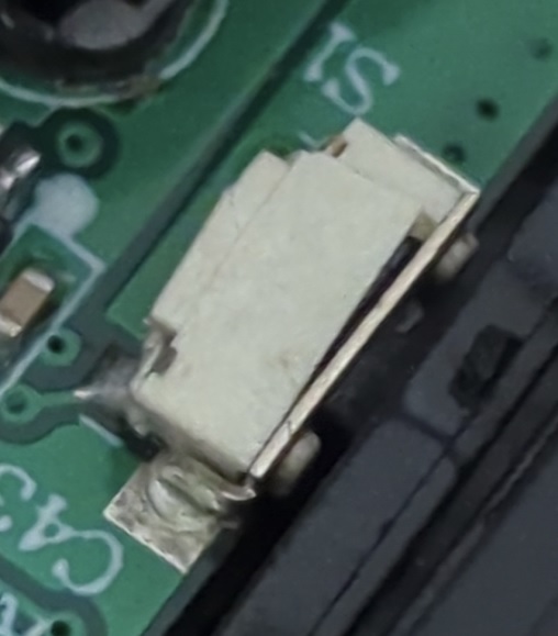

Hallo Leute,
ich hab eine Powerbank die lässt sich kaum noch einschalten. Ursache dürfte der Schalter sein, sieht auch nach gebrochenem Gehäuse aus. Abmessungen sind so ca. 4,5 x 2 mm. Auf der Powerbank steht nur Model W15 drauf. Gibts ne Chance, den irgendwo zu bekommen?
Grüße

Das ist kein Schalter*, sondern ein Taster.
Das hier dürfte Deinem Taster sehr nahekommen.
https://www.amazon.de/dp/B0848VF1DF
*) Das ansonsten ausdrucksstarke Englisch kennt diese Unterscheidung nicht und muss deswegen zu blumigen Umschreibungen greifen, wie hier "Momentary Tact Touch Push Button Switch". Und erschreckend viele ahnungslose Zeitgenossen übersetzen so etwas ohne Rücksicht auf Verluste zurück ins Deutsche, seitdem haben wir Tastaturen mit "mechanischen Schaltern".

Manfred K. schrieb:
bieg bzw schieb das Gehäuse wieder in Position und mach n Tropfen Epoxy oder Heisskleber :) drauf (nicht rein) dann wird er wieder tun.. Vorausgesetzt das Innenleben hat sich nicht verkantet.
Zumindest häufig leidet zuerst die Kontaktfreudigkeit des Tasters, was zu immer stärkerem Druck des Anwenders führt. Und das eben solange, bis an irgendeiner Stelle das Totalversagen eintritt. Bei der leichten und preiswerten Ersatzbeschaffung, wäre der Nichtaustausch idR. Pfusch.

Moinsen,
ich habe genau solche Taster letztens gekauft um einen Bluetooth Kopfhörer zu reparieren. Obacht, die gibt es wohl in zwei Größen, sehen aber auf den Fotos ansonsten fast gleich aus.
Gibts günstig bei Ebay. Ich hab für 5 Stück 1,90€ bezahlt. Löten mach ich beruflich, das ist nicht mein Problem.

Markus _. schrieb:
die Taster sind gestern auch angekommen, danke für den schnellen Versand. Sind aber leider zu groß! Ich hatte parallel welche bei ebay geordert, kamen auch gestern an und waren in der richtigen Größe. Powerbank läuft wieder.

OP #7761884
Kommt drauf an 😉 ich mags nicht, immer gleich alles zu verschrotten nur weil neu kaufen billiger ist. Aber das muss und darf jeder für sich selber entscheiden. Die Bilanz:
  • 2€ Taster wegstabenverbuchsler
  • 3,5€ Taster ebay
Weiß nicht, ob man um 5,50€ eine Powerbank mit indukt. Lademöglichkeit bekommt?
Und Spaß hats auch gemacht das Ding zu reparieren und die Tochter freut sich auch 🙂
