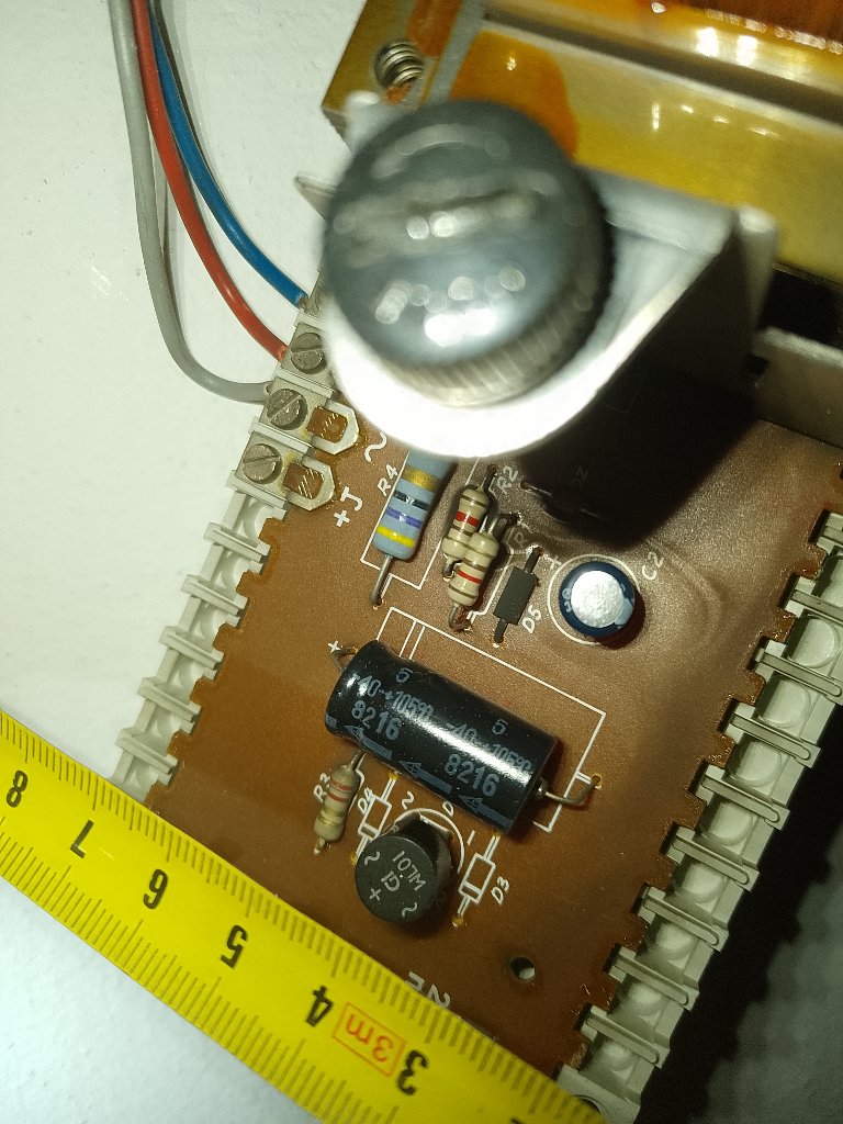

Hallo, würde gerne eure Hilfe in Anspruch nehmen.Der Trafo sollte 8V Gleichspannung und 12v Wechselspannung liefern und der Türoffner schwachelt. Die Anlage ist 30 Jahre alt aber Ersatz scheint schwer zu bekommen zu sein. Deshalb wollte ich einfach Mal die Kondensatoren wechseln, weiss aber nicht was ich da für einen Axial Kondensator nehmen sollte. Die 4002 Diode und die 9.6 V Zenerdiode sind verkohlt. Was würdet ihr mir da raten auszutauschen bzw eventuell vorher zu messen. Das einzige was ich gemessen hatte war die Spannung des Turoffners, 8V am Anfang und dann innerhalb 1/3 Sekunde geht diese auf 6V runter. Der Radiale Kondensator hat die Beschriftung 100uF 25V.

Spannung des Trafos im Leerlauf ist 13.4V und 12.7V . Es ist ein Trafo mit zwei Wicklungen, die 12.7v finden sich am ~Ausgang wieder und 12.4V für den 8v DC Kreis im Leerlauf.
Sind sie nicht. Das ist an den Bauteilen "angebackener" Hausstaub, der sich trocken mit einem Wattestäbchen (Q-tip) abreiben lässt.

Nachtrag, soeben den Elektromagneten getestet, funktioniert, von 12.4V AC auf 11V AC ist die Trafospannung gesunken. Somit kann man dies ausschliessen. Soweit ich das sehe bleibt also nur der Transformator, oder koennte eine Diode kaputt sein und deshalb dieses Fehlbild machen, denn die DC sowie AC teilens sich GND, es gehen nur 3 Draehte weg, also sollte/muss die Diode fuer die Trennung der Kreise sein, ansonsten faellt mir nichts ein. Dies mit der Diode kann ich noch pruefen, wie auch die DC Spannung in Belastung nur um zu wissen ob der DC Kreis Ueberspannung hat oder nicht, der Test geht schnell. Verkabelung ist auch in Ordnung soweit ersichtlich.

Tueroeffner brauch 1.1A Direkt angeschlossen dasselbe Fehlbild,auch mit einer 3W Gluehbirne. Diode ausgeloetet, gemessen und ersetzt, jetzt funktioniert es.
Dann hat der DC-Teil den Trafo überlastet.

Ja, diese haben noch gut funktioniert, Wobei man normalerweise spricht und dann den Öffner drückt und auflegt. Mag sein dass es Nach betätigen des Offenes nicht mehr funktioniert hat, dies ist zumindest keinem aufgefallen. Was seit Jahren (Jahrzehnten) nicht mehr funktioniert ist die Funktion die Stiegenbeleuchtung mittels Taste von der Wohnung einzuschalten, aber da kann das Relais das dafür in irgendeiner Wohnung verbaut wurde auch geklebt sein oder irgendwer irgendwo die Brücke entfernt haben, Schraubklemme lose geworden sein, keine Ahnung. Hat auch keinen wirklich gejuckt dass dies nicht mehr funktioniert. Der Dc Teil ist mit 350mA Sicherung abgesichert und der AC Teil mit 1.6A, sowie nochmals der Eingang 230V mit 250mA.
Aber wohl nach dem bisschen Elektronik. Ein Fehler vor der Sicherung kann also den Trafo so überlasten, dass die Spannung für Klingel und Türöffner einbricht.
