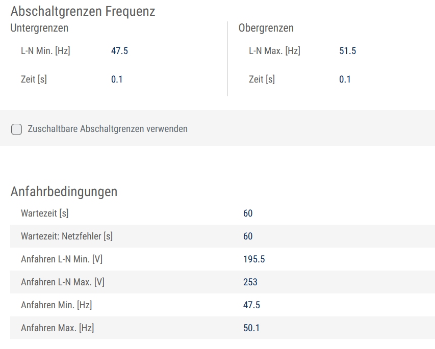

So eine Abschaltung einer privaten PV-Anlage kann aktuell wohl nur über 2 Wege erfolgen:
  • Frequenzerhöhung- im Verbundnetzt unmöglich
  • die Spannung wird zu hoch - die WR regeln ab

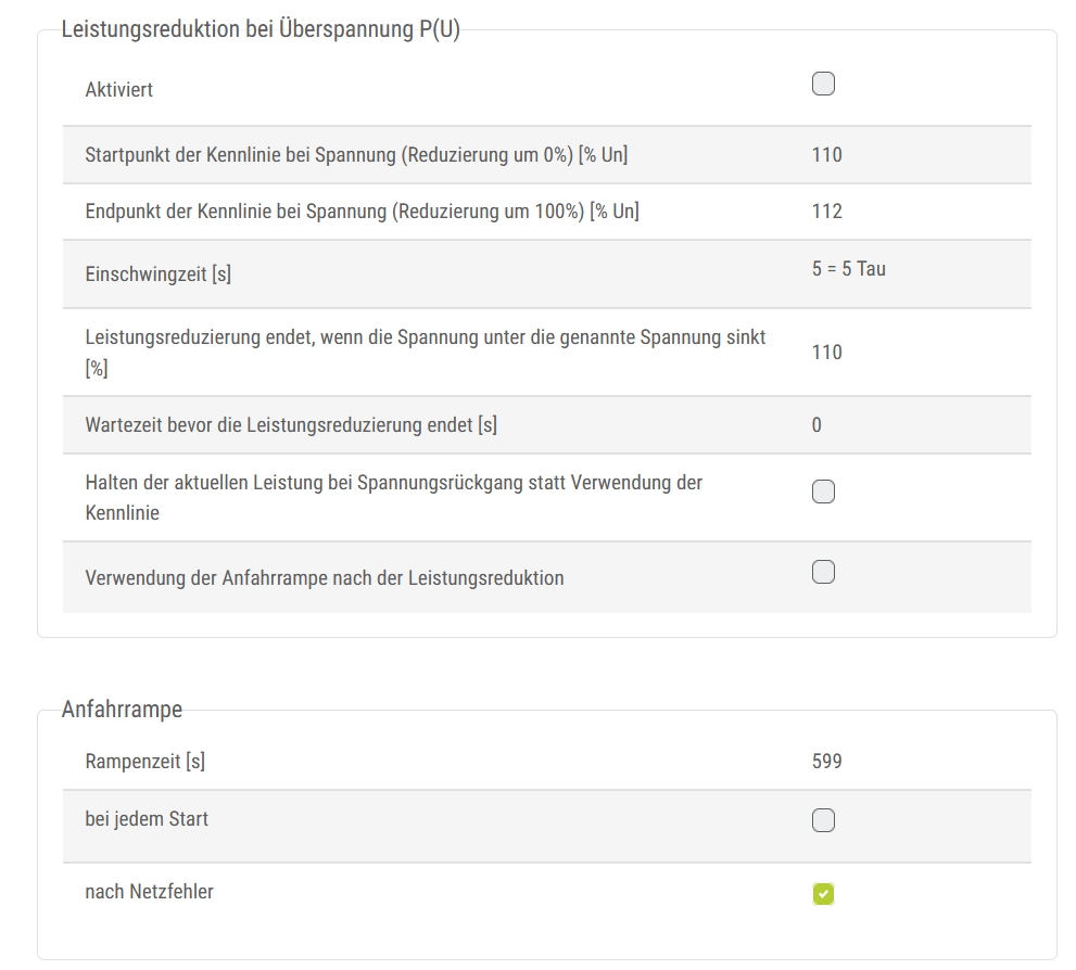

Sollte der Fall eintreten das die Spannung zu hoch wird, meine WR runter regeln - das bedeutet dann das ich teuer Strom kaufen muss um z.B. das Auto zu laden- obwohl theoretisch genug vom Dach kommen könnte?
Es gibt aktuell meines Wissens keinen einfachen Weg um das Ganze so zu begrenzen das weiterhin der selbst produzierte Strom trotzdem verbraucht werden kann?
Die Lösung wäre wohl sich Transformatoren anzuschaffen um die Spannung an den WR um ca. 10V runter zu bekommen - dann speisen sie weiterhin ein, versorgen so auch meinen Bedarf
Denkt ihr es wird wo weit kommen das man das braucht? Macht es Sinn bereits jetzt vorzusorgen?

Die sind doch schon da? Die WR müssen ab einer bestimten Spannung runter regeln
Wenn in einer STraße viel PV installiert ist, die Leitungen gering dimensioniert sind sind da halt 250V beim letzten ANschluss, schon regeln sie ab?

Wenn die Netzspannung auf 250V hoch ist, ist Holland in größter Not und jede Netzregelung hat fulminant versagt.
Eine Abschaltvorrichtung für PV ist genau das: Eine Vorrichtung mit der man diese PV Anlage abschalten kann BEVOR die Netzregelung völlig aus dem Ruder läuft.
Alleine der Vorsatz weiter einspeisen zu wollen obwohl einen kritische Abschaltgrenze erreicht ist finde ich gelinde gesagt asozial und geradezu sträflich egoistisch. Soll das Netz doch kollabieren solange ich weiter meinen Cents einstreichen kann.
warum sollte Holland in größter Not sein wenn z.B. in meiner Straße am ersten Haus 240V anliegen, am letzten 250V?

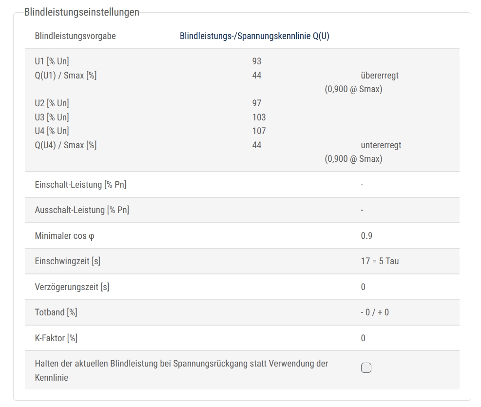

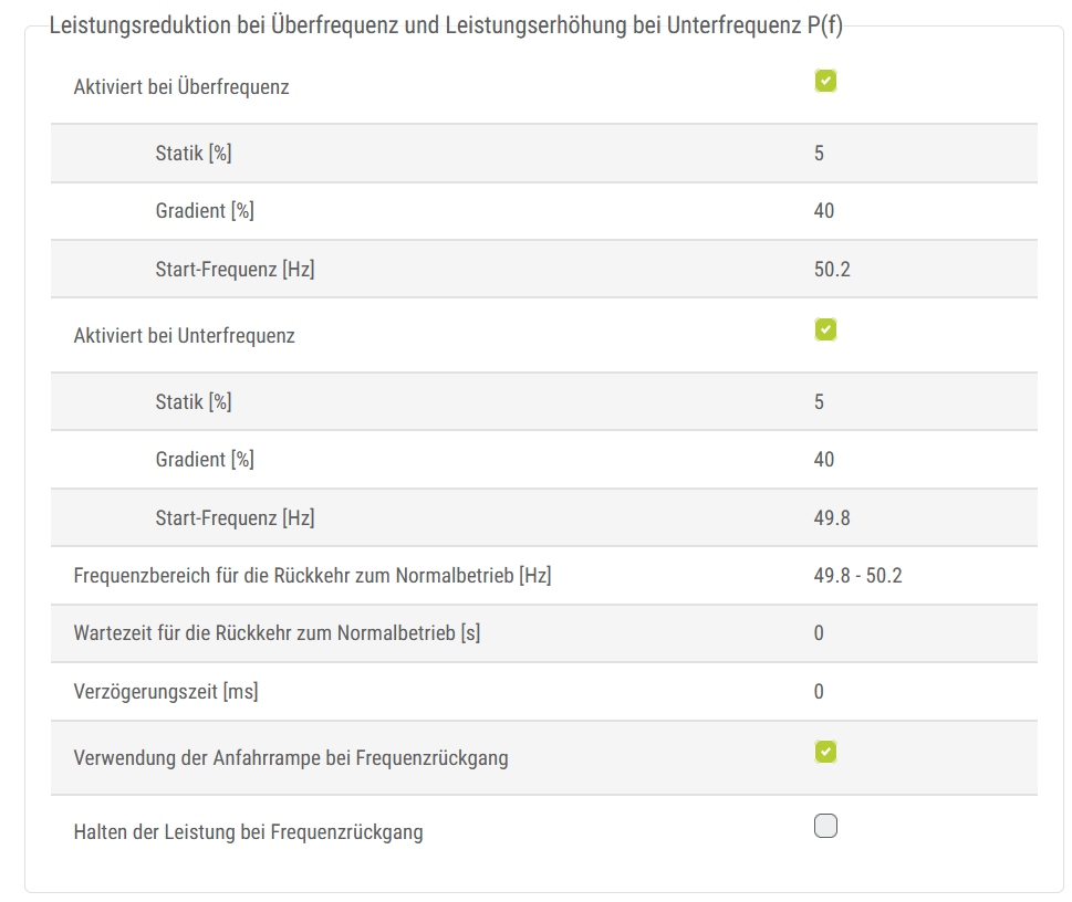

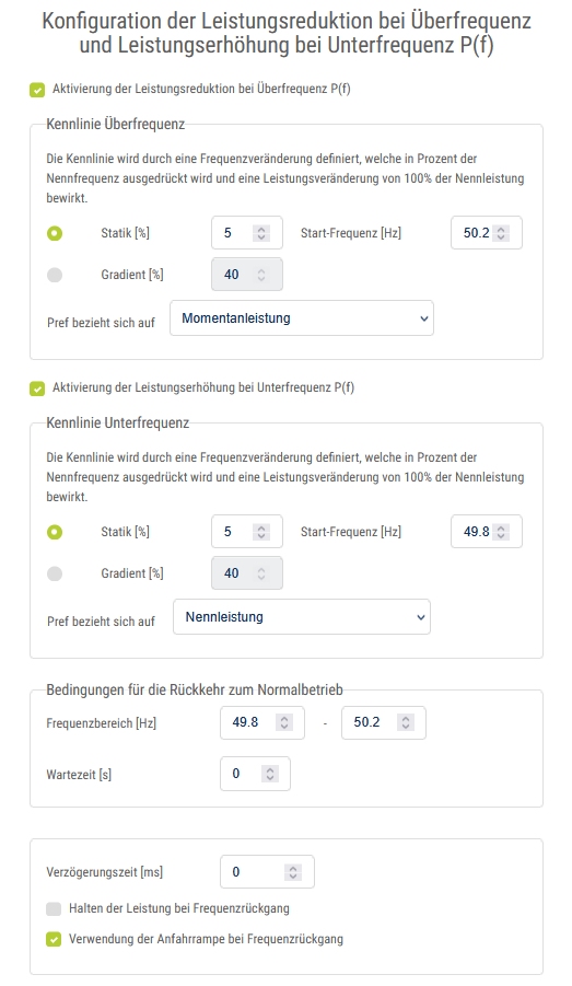

#7828488
Re D. schrieb:
Thomas R. schrieb:
Du scheinst von WR Technik aber so gar keine Ahnung zu haben?? Soll ich dir mal die ganzen Einstellungen posten die ein zugelassener WR zur Netzstabilisierung können muß? Schon mal was von AR-N4105 gehört? Da steht das alles drin.
Ach, dann gibt es das Problem überhaupt nicht. Und das 50,2 Hz Problem hab es auch nicht.
Nö, kann es nicht mehr geben weil das die modernen WR alle bereits parametriert haben. Aber "da draußen" sind abertausende von Schwarzanlagen mit WR dubioser Herkunft. Von DENEN geht allerdings weiterhin eine Gefahr aus. Gerade die "kann ich alles selbst" Typen ohne jedwede E-Technik Kenntnisse sind die Gefahr.
Nur einige wenige Seiten der Parametrierung eines konformen WR im Anhang. Da sind noch einige mehr....

#7828503
Hallo Thomas R.,
vielen Dank für die aussagekräftigen Bildschirmfotos.
Kommt denn unser renditehungriger Solarproduzent Heinz R. an diese Seiten heran?
Dann kann er doch den Gradienten auf 0 setzen und die Regelungsgrenzen auf 47 und 53 Hertz.
Dann hat er doch Grund zu Strahlen? :)
Es kommt der Moment, dann kommt die Energiepolizei und kontrolliert die Wechselrichter... :(
#7828506
Peter M. schrieb:
Hallo Thomas R.,
Da kommt man nur mit dem "Installateurpaßwort" ran. Und das aus gutem Grund: sonst würde da "jedermann/frau" dran rumspielen und es wäre nichts gewonnen. In den Lehrgängen (sollte man) lernen was richtig ist und warum.
Aber selbstverständlich kann "jedermann/frau" zum Installateur seines Vertrauens gehen und diese Einstellungen in den erlaubten/sinnvollen Grenzen vornehmen lassen.
