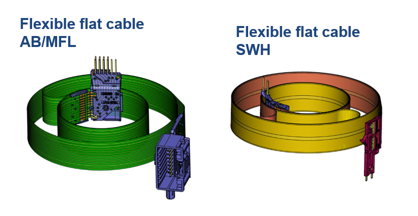

Das Problem ist, den Strom ins drehende Teil zu bekommen, über die Lenkradverkabelung (Schleifring, Spirale ?)
Der Rest ist Pillepalle. PWM zur Leistungsregelung wie bei Sitzheizung aber 100% an darf eben nicht mehr heizen als sinnvoll ist

und wie soll der Strom dafür dahin kommen? Per Spiralkabel, das nach 200 Lenkbewegungen aufgibt?
Wie bekommen denn die anderen Lenkradheizungshersteller den Strom ins Lenkrad?
Vielleicht mit bereits in die Lenksäule integriertem Kram, der genau darauf abgestimmt ist?

Falls nicht alle Signalleitungen mit Tasten belegt sind, könntest du sogar recht haben. Die Frage ist nur, wie stark sind die Signalleitungen belastbar?
Da sind zwei Flachkabel drin, eins für die Signale und eins für die Lenkradheizung. Du müsstest an der Wickelfederkassette zwei Reihen Pins sehen. Einmal 6-10 kleine und einmal zwei kräftigere. Wenn Du eine Reihe Pins und eine Reihe Löcher siehst, dann fehlt das zweite Kabel :-(
