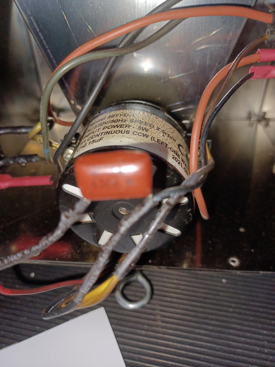

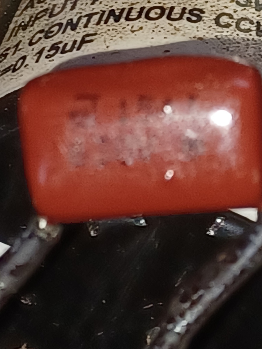

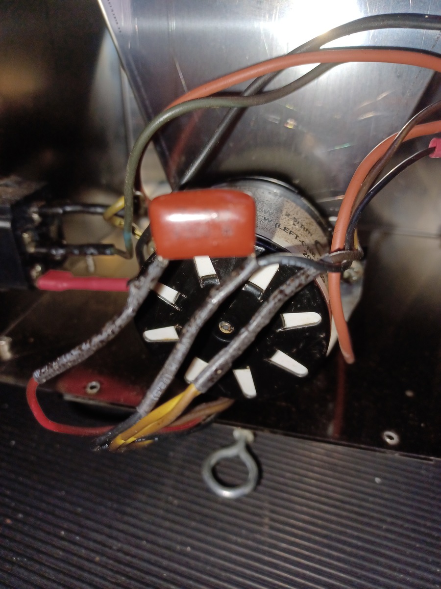

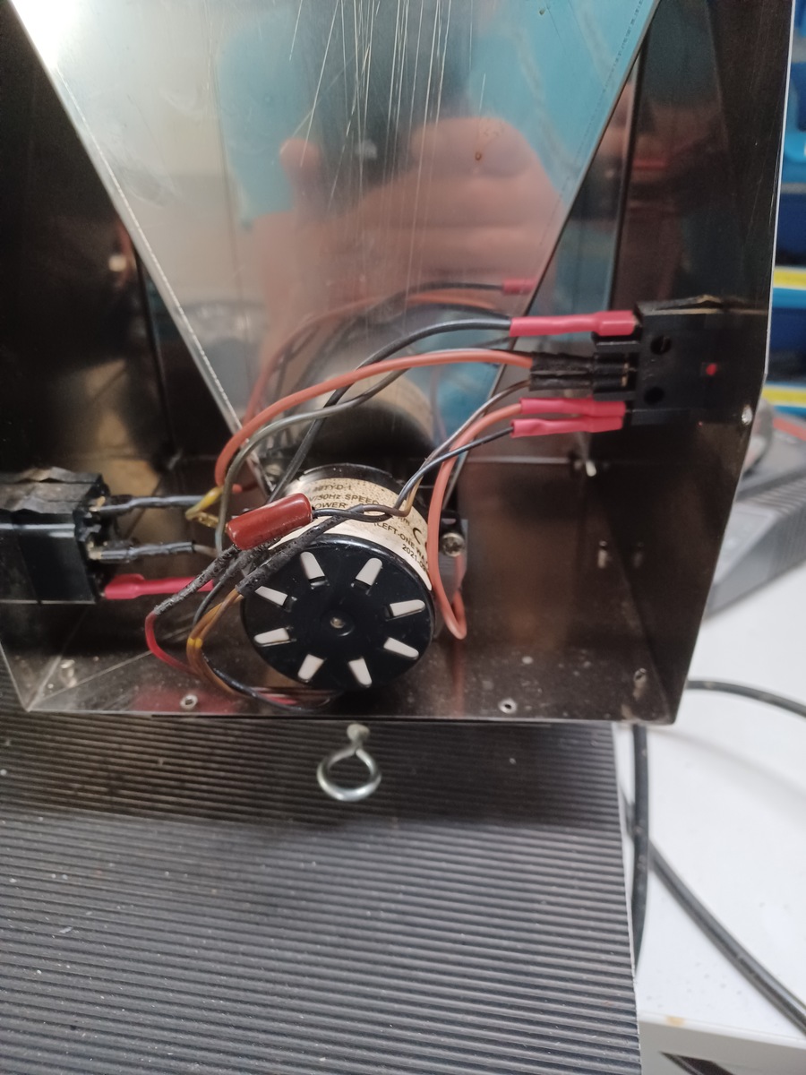

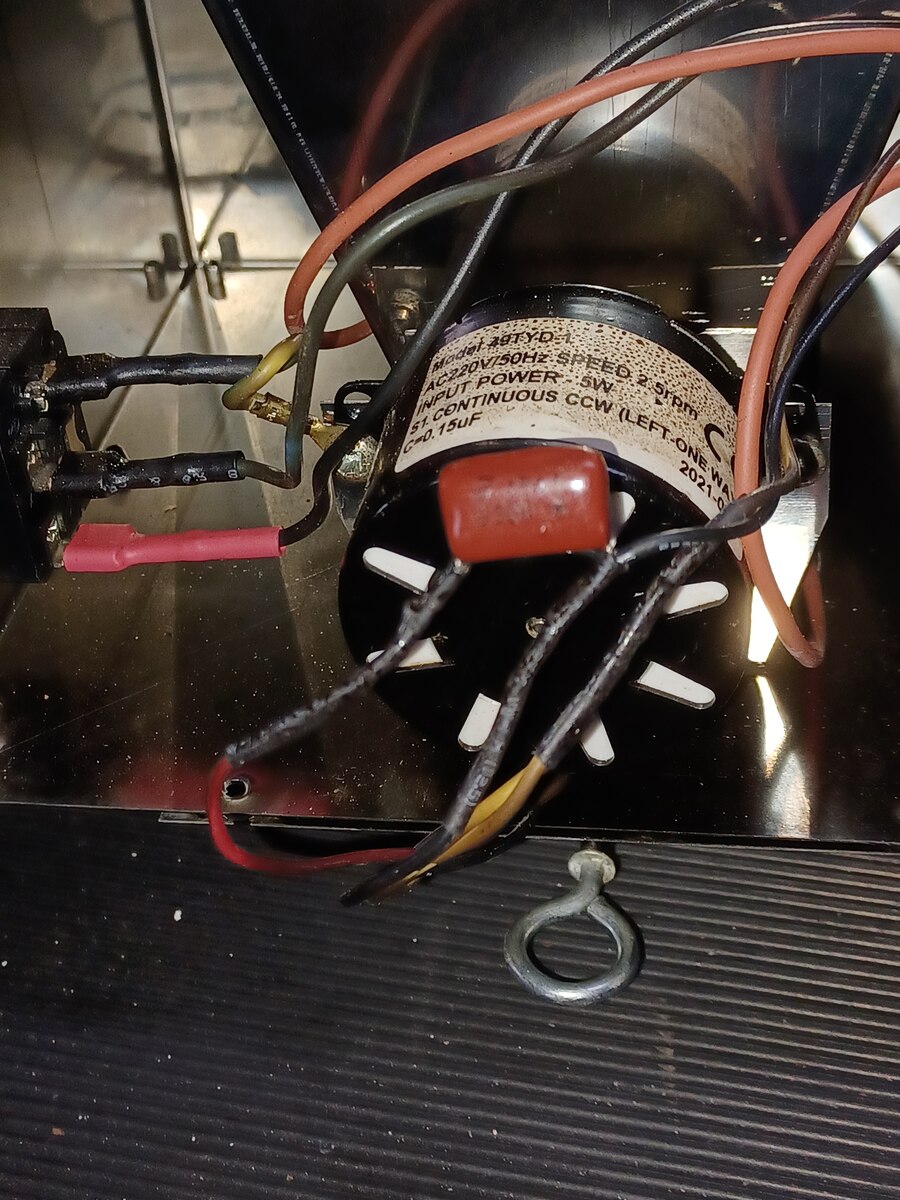

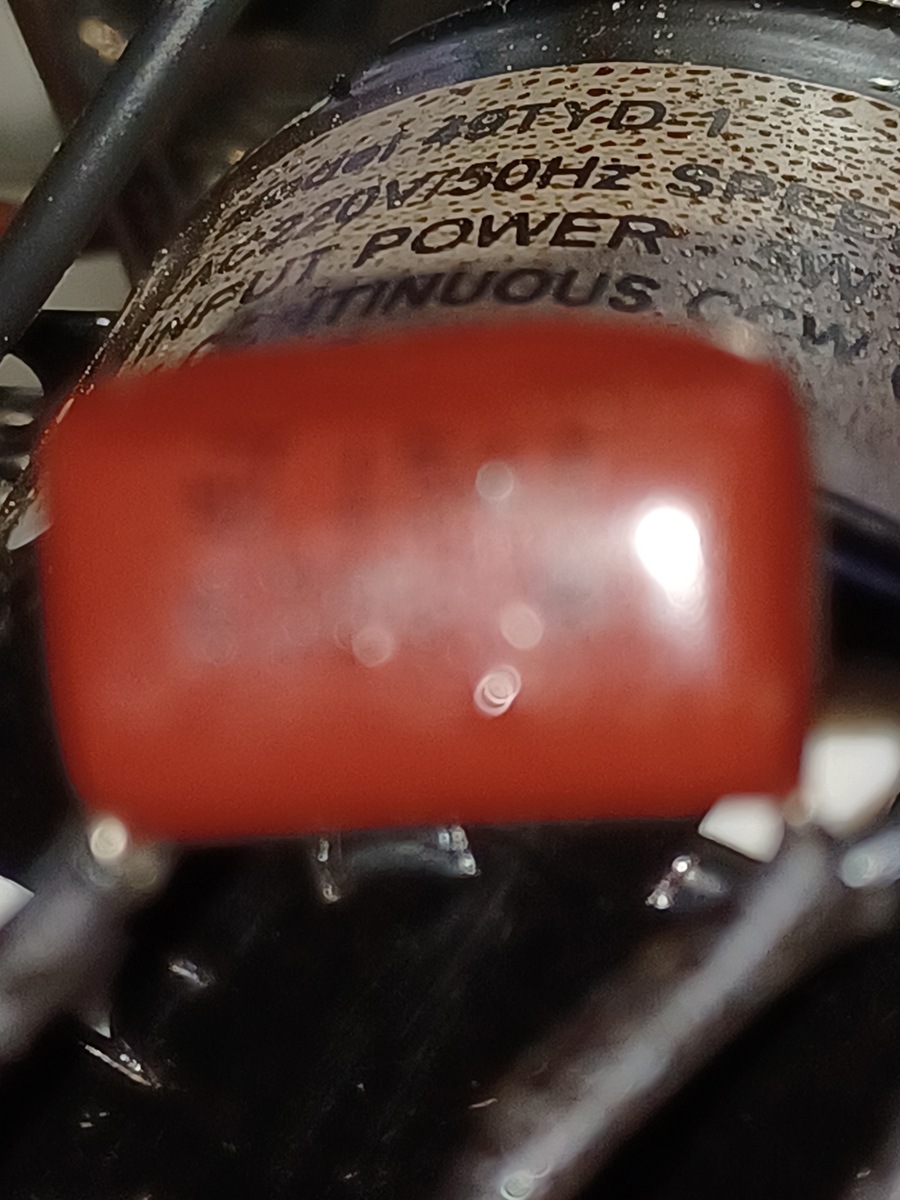

bei meinem Räuchergerät schießt er immer die Sicherung. Kann das an einem defekten Kondesator liegen?
Ich schließe es an und kurze Zeit von 3 Sekunden fliegt die Sicherung.
Welchen Konsator soll ich da einbauen, da nur 640V drauf steht?
Bilder vom Aufbau habe ich mal angefügt.

Wie das teilweise zu lesen ist, dürfte der 150nF der Phasenschieber für den 5W Motor sein. Bei einem defekten 150nF bleibt dann der Motor stehen.
Das Wichtigste zeigst Du aber nicht, nämlich die Heizung. Ich vermute mal, die ist offen um einen Keramikträger gewickelt. Und wenn sich der Heizdraht ausdehnt, berührt er das Metallgehäuse.
Und wenn dann die Sicherung fliegt dürfte der Motor Schrott sein. Der Minikondensator und der Monimotor werden es nicht schaffen eine Sicherung mehr als einmal zu schmeißen ohne selbst äußerlich sichtbare Zeichen der Degradation zu bekommen. wobei der Motor doch schon recht braun wirkt.
