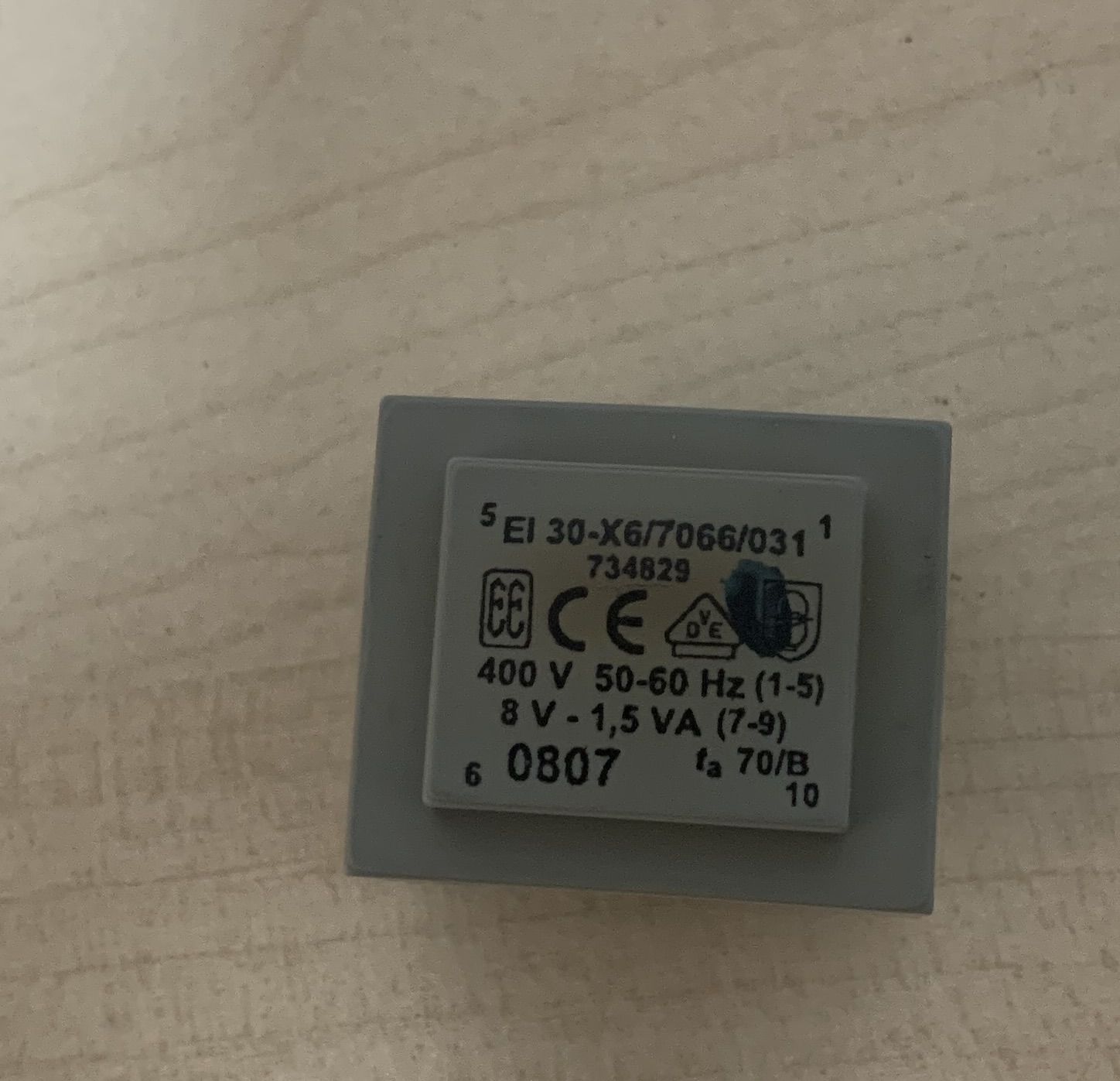

Hallo Zusammen, ich suche einen Printtrafo mit 400V primär, 8V sekundär und 1,5VA.
Das Ding stammt aus der Leistungselektronik eines Durchlauferhitzers und ist primärseitig durch.
Bei Reichelt und Conrad habe ich mal nichts gefunden, hat jemand eine Idee, wo man so einen Trafo eventuell herbekommt?

für dein ( Vaillant ) Ersatzteil wende dich an https://www.eichhoff-elektro.de/
Ich habe tatsächlich in einem anderem Forum später auch gelesen, wer der Hersteller von dem Teil ist und dort auch mal hingeschrieben. Man wird sehen. Der in dem anderem Forum hat sich wohl einen Trafo in China wickeln lassen.
Ich denke der Vorschlag von Michael sieht ganz gut aus... Danke dafür!
Wegstaben V. schrieb:
ich habe noch irgendwelche Innereien von DLE in der Schrottecke rum liegen. Wenn du mir Hersteller nennst (oben wurde Vaillant vermutet), kann ich mal nachsehen.
Vailland war ein Volltreffer! Tatsächlich!

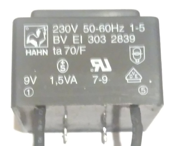

1-5 und 7-9 ist die Standardbelegung bei Printtrafos mit einer Sekundärwicklung.
So steht es ja auch auf dem Original und dem vorgeschlagenen bei TME.
Letzter wird etwas mehr Bauhöhe haben.

So das Thema ist durch, das Gerät funktioniert wieder. Es mussten lediglich ein paar nicht beschaltete Pins am neuen Printtrafo abgezwickt werden. Mit der Baugröße / -höhe hatte ich kein Problem.
Mein Dank gilt Michael aus Beitrag 2 für den Tipp zur Trafoauswahl und allen anderen, die sich sinnvoll an der Diskussion beteiligt haben.
