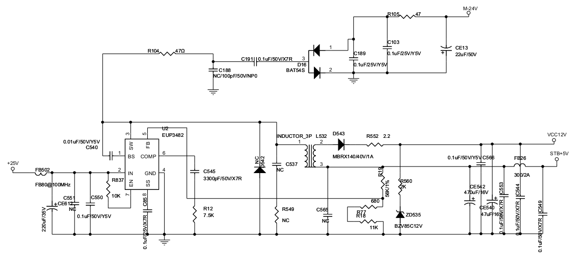

Standby wird dahinter von einem Schaltregler EUP3482A auf 5V und 12V erzeugt. War nicht da, C's und D's drumrum in Ordnung, also zwei EUP3482A über ebay bestellt. Alternative wäre noch Amazon :-(. Reichelt, TME, Mouser o.ä. führen den nicht.

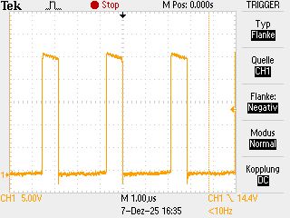

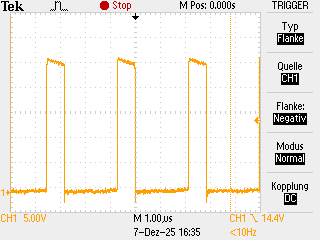

Einen eingebaut und funktioniert auch nicht, keine Aktivität am Schaltausgang SW. Vom Labornetzteil 5V und 12V eingespeist, Stromverbrauch ist im Rahmen (15/450mA auf 5V bzw 0/85mA auf 12V).

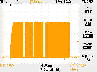

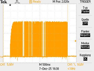

Den zweiten EUP frei fliegend nach Datenblatt-Application aufgebaut: der läuft da auch nur kurz an und schaltet wieder ohne Stromverbrauch ab. Als Last eine kleine Glühlampe verwendet (300mA).

Das geht schon, Schaltung ist simpel. Dioden sind ok und auch unwichtig bei einem Synchronregler.

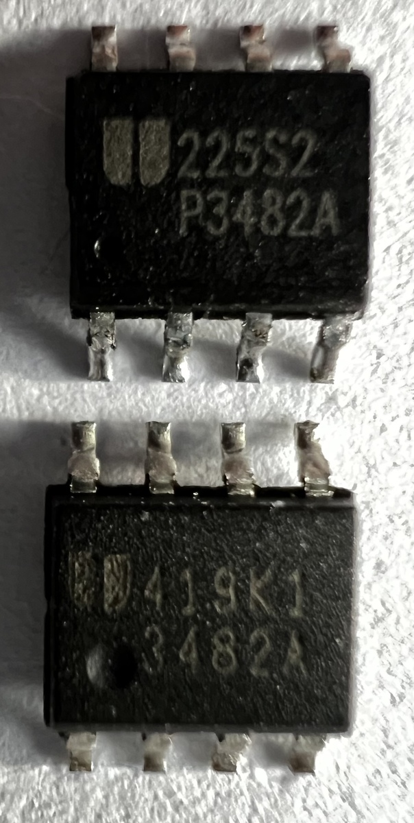

Bei Amazon sehe ich nur Fälschungen, EUP3482 und EUP3482A.
Wie erkennst du die? Nehme an, die bei Ebay sind auch nur Müll.
Echte gibts bei LCSC.
Die bringe ich nur mit den PCB in Verbindung. Dann werde ich da auch mal eine Bestellung absetzen.

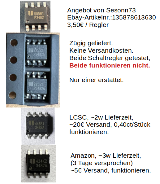

Die Soundbar läuft wieder. Habe 10x EUP3482A von LCSC bezogen, funktioniert.
Aber auch die Amazon-Lieferung ist ok, Chip in Applikationsschaltung geprüft. Wundert mich nicht, sowohl Gurt als auch die transparente ESD-Tüte sehen exakt nach LCSC aus: nur der Aufkleber ist anders.
Die Fake-Bauteile auf eBay sind ein Ärgernis. Habe den Verkäufer auf die fehlerhaften Teile hingewiesen, aber der zeigt sich völlig uneinsichtig.
