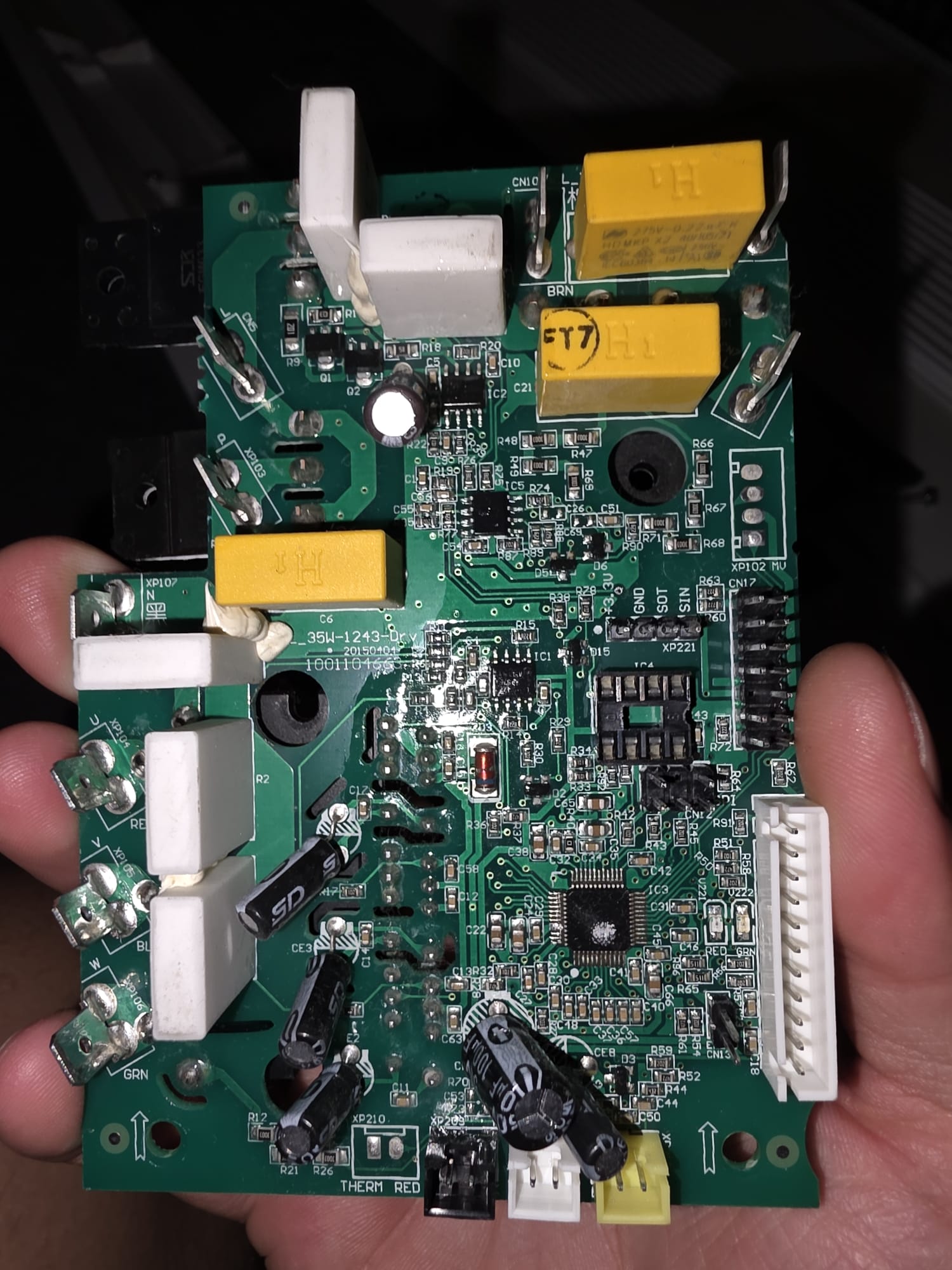

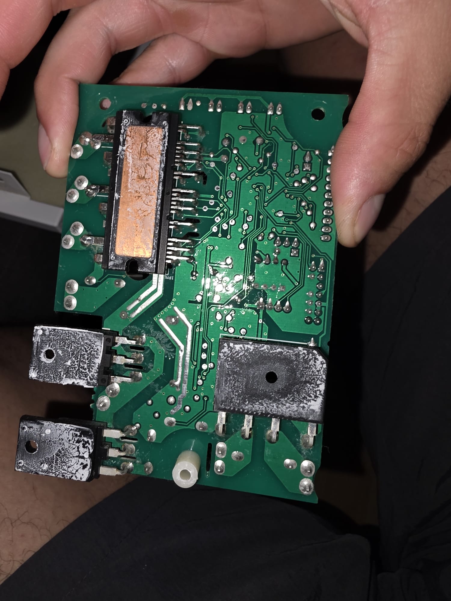

Hallo zusammen, ich habe hier die Inverterplatine meines Remko KWT 240 DC Klimageräts. Leider macht dieses nicht mehr kalt und der Verdichter springt erst garnicht mehr an. Ursache ist bereits auf die Inverterplatine eingegrenzt, da ich ein zweites Gerät habe und diese probehalber einmal durchtauschte. Was könnte der Übeltäter für die zu geringe spannung an den U, V, W abgängen sein? Bzw gibt es jemanden der sowas evtl kostengünstig herausfinden/reparieren könnte?
Danke im voraus!

Ramón B. schrieb:
zu geringe spannung
Zu ungenau! Sollwert? Istwert?
Ich vermute folgenden Prinzipaufbau: Am ersten gelben C liegen 230V AC Nach dem Gleichrichter liegen am zweiten gelben C 320VDC Wenn zwischen P und L eine externe Spule liegt, ist dort ein PFC Boostkonverter aufgebaut gemäß https://www.infineon.com/assets/row/public/documents/24/42/infineon-applicationnote-pfcccmboostconverterdesignguide-applicationnotes-en.pdf Dann wird Q1 Q2 der Ansteuertreiber vom TO247 Leistungsschalter, der zweite TO247 ein Gleichrichter und einer von IC2 IC5 der PFC Controller sein. Wie heißen die Teile? Welche PFC Spannung liegt am dritten gelben C?

H. H. schrieb:
Da ist nur eine passive PFC üblich.
Ich sehe den PFC Schalter nach Masse mit Strommeßshunt, die Gleichrichterdiode und den gelben Zwischenkreis-C. Das passt alles zur Topografie einer aktiven PFC.
Korrektur: die externe Spule wird zwischen L und L sitzen, dann wird der Zwischenkreiselko extern zwischen P und N sitzen.
Zweifellos.
Sehr ungewöhnlich. So handelt man sich doch massive Probleme wg EMV ein.
