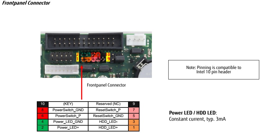

Ich werde einen Optokoppler parallel zum Power Button schalten - anders geht es wohl nicht. Danke für die Infos! Das Mainboard hätte einen Hardware-Watchdog. Wenn das Ziel ein "Reboot wenn Abgestürzt" ist, könnte das das Mainboard auch alleine. Wenn das Ziel ein extern gesteuerter Reboot ist, könnte der Watchdog auch reichen, zumindest wenn etwas Zeitversatz möglich ist: Den Watchdog-Timer nur zurücksetzen, wenn der "Reset-Knopf" nicht gedrückt ist. Wie du den Reset-Knopf dann verbindest, ist relativ egal. Z.B. eine Statusleitung am RS232, ein Arduino an USB, ein ESP mit Wlan und Internet auf der anderen Seite der Erde... Der Frontpanel Connector vom DS3313 hat doch aber ein Reset Anschluss?!
Aus welchem Dokument ist das? Das ist wohl aus dem "FUTRO S520" Umfeld. Die Frage bleibt, ob das diesbezüglich kombatibel zum FUTRO 720 ist. Im PC-Bereich, scheint mir, ist der Reset-Taster der späten Achtziger mittlerweile ausgestorben.
Es gibt in der Tat welche mit diesem Anschluss, aber auch welche wo dieser nicht bestückt ist. Gut möglich, dass man den einfach nachbestücken kann. Gerade habe ich das Mainboard eines hiesigen Futro 720 ausgebaut: Da sind nur zwei Header vorhanden, ein USB2-Anschluss und ein TPM-Anschluss. Von einem Frontpanel-Connector keine Spur. @Ernst B.: Verfügst Du über Details, wie der Hardware Watchdog anzusprechen ist? Meine bisherige Suche gergab nichts Verwertbares.
Der Steckverbinder ist eben nicht bestückt.

Wie kommst du darauf? Also mir ist tatsächlich noch kein Board untergekommen wo es den Reset-Taster / Pin nicht gibt. Selbst mein X870 Board hier hat einen. Ein Reset ist auf jedem Desktop Mainboard verbaut - wie man hier aber sieht, nur nicht bestückt. Da gibt es sogar ein ATX Standart dafür - bis in die 2000er gab es den H-Panel Connector und danach dann den F-Panel Connector. Der F-Panel Connector ist kompatibel zum H-Panel bloß ohne den Beeper, die zweite PLED und keinen +5V Pin. Das Futro Board von H.H. (halt nicht bestückt) hat den F-Panel Connector. Da würde ich durchaus einfach mal probieren im Betrieb die zwei Pins zu brücken um zu schauen ob es neu startet. Genau das habe ich soeben getan, ein Taster zwischen #5 und #7 löst zuverlässig einen Reset aus. Den Hardware Watchdog von Ernst B. teste ich als Nächstes, damit wären ja interessante Optionen möglich. Herzlichen Dank für die Lösung des Problems, Jürgen Antwort schreiben |
