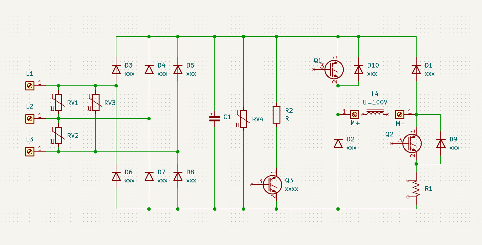

Hallo, ich möchte eine Schaltungskonzept entwickeln, bei dem ein großer Elektromagnet (ca. 110V 5A) möglichst schnell den Strom auf und abzuregeln. Die KI hat mir eine ähnliche Grundschaltung wie im Angang rausgeworfen. Über PWM werden beide IGBT Q1 Q2 gleich getaktet. Stromregelung über Shunt R1. Ein = Strom erhöht sich. Aus = Strom wird reduziert (Rückspeisung in Zwischenkreis C1).
Regelung der Zwischenkreisspannung über Brems-Chopper Q3/R2.
Könnte das so etwa funktionieren ? Sehe ich das richtig, dass das Stromsignal an R1 beim Umschalten von Positiv auf Negativ wechselt ?

Leistungselektronik am Drehstromnetz ist so eine Sache für sich:
Bitte am Eingang Sicherungen.
Dein Brems-Chopper kann die Zwischenkreisspannung begrenzen/ auf einen Maximalwert regeln. Selbstverständlich muss diese dafür gemessen werden.
Ist dein Elektromagnet für 600V und mehr genügend isoliert?
C1 erzeugt einen ordentlichen Überstrom beim einschalten. Evtl. musst du mit Vorladung arbeiten.
Deine Shuntmessung hat in beiden Versionen das Problem, dass wenn du filterst das Signal Dutycycle abhängig wird. Stell dir vor, es fliessen konstant ein 1A, 1x bei 100% PWM und einmal bei 10%. Was passiert mit einem gefilterten Shuntsignal?
Egal ob analog oder digital geregelt, möglichst wenig filtern und mit Momentanwerten arbeiten ist meist besser. Musst bei digital natürlich entsprechend oft abtasten. Gibt auch weniger Verzögerung/Phasendrehung was der Regelstabilität zu Gute kommt.
Dein Strommesssignal ist von DC- nicht isoliert, je nachdem auf welchem Potential deine Ansteuerung sitzt musst du mit der Isolation einer möglichen Nutzerschnittstelle aufpassen.
Ansteuerung: Über PWM werden beide IGBT Q1 Q2 gleich getaktet funktioniert, ist aber sehr ineffizient. Q1 ein, Q2 taktet ist erheblich effizienter und relativ einfach in der Ansteuerung.
Q2 ein, Q1 taktet geht auch, da funktioniert sogar Filtern ohne Einfluss des Dutycycle. Die entsprechenden Stromkreise musst du dir selbst einzeichnen.
Abwerfen: alles aus und Zwischenkreis begrenzen. Dein C1 könnte noch etwas Unterstützung durch Foliekondensatoren für hohe Frequenzen gebrauchen.
Ich schätze die Verluste auf ca. 20W. Eine Elektromagnet mit höherer Spannung und weniger Strom währe deutlich effizienter (500V/1A ca. 6W).
Isolation, Luft- und Kriechstrecken, Kühlung...
Bleibt auch nach KI noch ein bisschen was zu tun. Grundsätzlich geht das aber.

Hallo Dirk,
ja deine Schaltung geht grundsätzlich, hab ich so schon verwendet. Ich würde ja auf 230V gehen, das sind ja nur 550W. Die 325V im Zwischenkreis sind aber viel einfacher zu handhaben als 630V bei Drehstrom.
Wenn du den Zwischenkreiskondensator groß genug machst, kannst du auch den Chopper weg lassen. Das kommt jetzt aber auf die Induktivität, also die Energiemenge in der Spule an.
S. K. schrieb:
Ansteuerung: Über PWM werden beide IGBT Q1 Q2 gleich getaktet funktioniert, ist aber sehr ineffizient. Q1 ein, Q2 taktet ist erheblich effizienter und relativ einfach in der Ansteuerung. Q2 ein, Q1 taktet geht auch, da funktioniert sogar Filtern ohne Einfluss des Dutycycle. Die entsprechenden Stromkreise musst du dir selbst einzeichnen.
Nein, genau das geht nicht. Wenn du nur einen IGBT schaltest, dann ist die Spannung im Freilauf nur die Diodenspannung. Damit ändert sich der Strom nur sehr langsam. Die schnelle Stromänderung erfolgt ja dadurch, das die Spule im Freilauf gegen die Spannung des Zwischnkreises arbeiten muss. Eine Umschaltung Schnelle/langsame Änderung ist natürlich möglich, war aber erstmal gar nicht gesucht.
Ein Vorladung des Zwischnkreises fehlt dir auch noch.
Da sieht man klar, dass "die KI" noch weit weg von einem sinnvollen Schaltungsentwicklungstool ist.
Zum wirklich schnellen Hoch- und Abregeln des Stromes brauchst du eine Vollbrücke, die die verfügbare Versorgungsspannung in beide Richtungen auf die Spule schalten kann. Das was dir die KI vor den Latz geknallt hat, ist eine beidseitige Ansteuerung in nur 1 Quadranten. Sprich: die Schaltung kann den Strom nur in 1 Richtung schnell aufbauen. In die andere Richtung wird die Energie einfach nur in den Zwischenkreis eingespeist und ggfs. "verchoppert". Da darf der Strom durch die Spule also einfach so austrudeln und wird nicht aktiv und damit schnell heruntergeregelt.
Für deine Anforderung "schnelles Regeln von Stromanstieg und Stromabfall" brauchst du eine Ansteuerung für mindestens 2 Quadranten.
In der Praxis nimmt man da besser kontaktlose Stromsensoren. Denn so ein Shunt sorgt dafür, dass du die Ansteuerung der Transistoren aufwendiger gestalten musst, weil sich ja das Emitter(Source)-Potential vom GND unterscheidet.
Das kann seine Schaltung doch. Im Vergleich zur Vollbrücke sind nur die Mosfets link unten und rechts oben durch Dioden ersetzt. Er kann damit das Vorzeichen des Spulenstroms nicht umschalten, aber Strom erhöhen mit Zwischenkreisspannung und Strom reduzieren gegen die Zwischenkreisspannung geht auch. Bei separater Ansteuerung kann man die Spule auch kurzschließen und somit den Strom konstant lassen.
und läuft gegen die Zwischenkreisspannung, also maximale Bremsweirkung.
Da läuft gar nichts "gegen die Zwischenkerisspannung", sondern es wird mit dem Spulenstrom nur der ZK zusätzlich aufgeladen.
Es geht hier nicht um eine "Bremswirkung", sondern um einen maximal schnellen Stromabbau. Und der wird erreicht, wenn die ZK-Spannung einen Strom entgegen der Richtung des Spulenstrom in die Spule treibt. Und dafür muss die Spannung an der Spule umgepolt werden. Und für diese Umpolung sind die fehlenden beiden Transistoren der Vollbrücke nötig.

Dirk F. schrieb:
Wird sie doch.
Du musst da nochmal über das nachdenken, was ich geschrieben habe. Und beachten, dass es nicht um irgendwelche "Spannungsumpolungen" geht, die die Spule initiert, sondern um den Strom, der durch die Spule fließt.
Ich befürchte Dirk F. hat recht. Angenommen Q1 und Q2 sind an und der Strom ist gerade 5A. Wenn jetzt die Transistoren aus schalten, so fließt der Strom über D1 und D2. Die Spannung über der Spule ist somit Zwischenkreisspannung, nur entgegengesetzt der Stromrichtung.
Zusätzliche IGBTs parallel zu D1 und D2 bringen hier genau gar nichts, da die Spannung über den IGBTs dann -1V (Diodenflusspannung ist) und die IGBTs gar keinen Strom übernehmen können.
Den Fall Den du meinst, ist wenn man nur einen IGBT schaltet. Dann sieht die Spule entweder Zwischenkreisspannung (steigender Strom) oder als Freilauf die Diodenflusspannung.
Was nicht geht mit der Schaltung von oben, die Stromrichtung zu drehen. Braucht aber ein Elektromagnet jetzt auch nicht. Der Vorteil von der Schaltung oben ist es, das keinerlei Totzeiten beachtet werden müssen.

Lothar M. schrieb:
Und auch für 2 Quadranten braucht es eine Vollbrücke. Die Schaltung oben kann nur 1 Quadranten bedienen.
Beim Abschalten einer Induktivität ist die Höhe der Begrenzung der Induktionsspannung maßgebend für die Geschwindigkeit der Stromänderung (Stromreduzierung).
Mit Freilaufdiode (0,7V) extrem langsam. mit 400 V z.B. über Varistoren begrenzt schon sehr schnell.
In der o.g. Schaltung polt sich die Spule um, der Pluspol ist dann über eine Diode mit dem Plus der Zwischenkreisspannung verbunden, der Minuspol an Minus der Zwischenkreisspannung. D.h. die Induktionsspannung steigt schnell bis auf den Level der Zwischenkreisspannung an, ohne dass Strom fließt. Wird der Level erreicht, dann beginnt ein Strom zu fließen. Also genau auch das, was bei anderen Schaltungen (Gleichrichter mit gleichstromseitige Abschaltung) so gemacht wird.4
Damit dürften die Stromanstiegs und Stromabfallzeiten bei der o.g. Schaltung gleich sein.

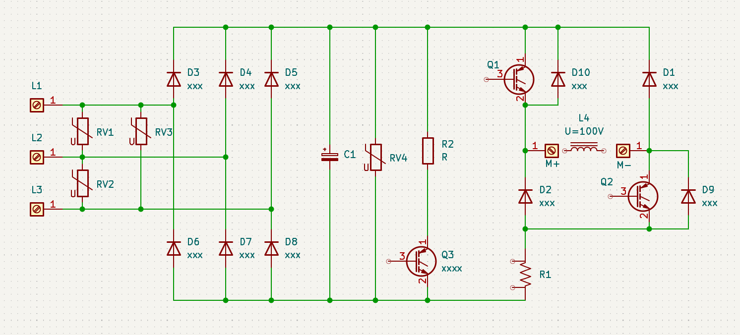

OP #8097819
Roland D. schrieb:
hier also beide IGBT an und beide aus, sondern zwischen Gas und Leerlauf, also beide an und nur einer an.
Sehr guter Hinweis. Für o.g. Schaltung würde die Funktion so sein ? :
Q1 = Ein Q2 = Ein : Schnellers Stromanstieg Q1 = Aus Q2 = Aus : Schnelle Stromreduzierung Q1 = Ein Q2 = Aus : Aktuellen Strom (kurze Zeit) halten über Freilauf Diode D1
Weiterhin würde ich einen HALL Stromsensor an diese Stelle setzen, um den Strom besser regeln zu können (s.Anlage).

Ich finde auch, dass 2 Quadranten völlig reichen, habe aber nicht erkannt, dass bereits 2 Transistoren für diese 2 Quadranten reichen, als
ich schrieb:
H. H. schrieb:
Zwei Quadranten reichen völlig
Das war mein Fehler. Aber lernwillig und -fähig wie ich bin, habe ich das einfach mal simuliert und erkannt, dass diese Schaltung tatsächlich für 2 Quadranten taugt... ;-)
Richtig. Man erkennt in der Simulation, dass beim Entladen die negative Spannung über der Spule deshalb deutlich höher ist, als man durch das bloße Umschalten mit einer Vollbrücke erreichen könnte. Und somit in diesem Fall der Strom noch schneller ab- als aufgebaut wird: der Strom, der zuvor mit 25 Impulsen in die Spule geladen wurde, ist bereits nach 18 gleich langen Impulsen wieder entladen.

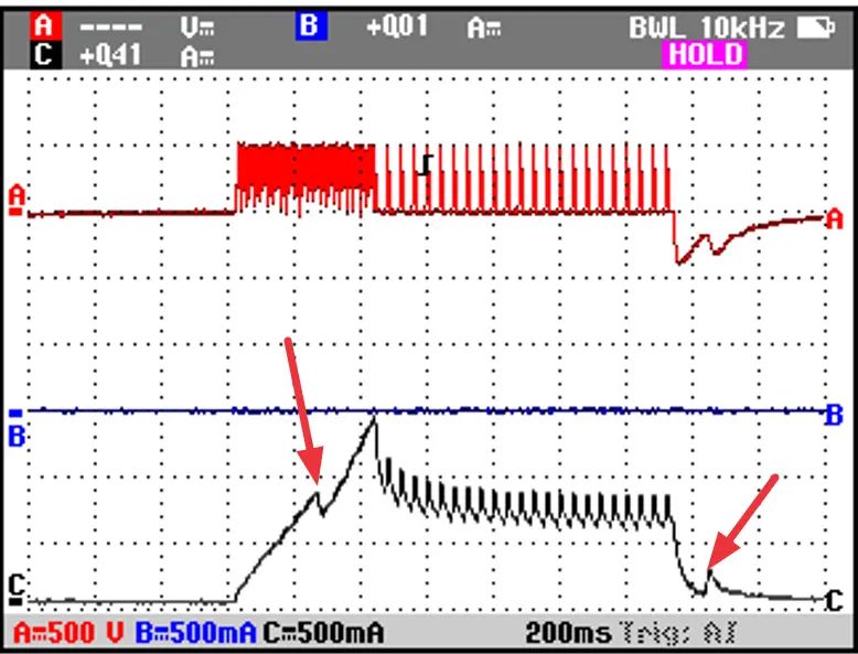

Naja. Ich vermute der Grund für die unterschiedliche Anzahl von Impulsen (18/25) liegt in der Erhöhung der ZK-Spannung beim Rückspeisen.
Die Parameter sind auch nicht ganz klar. Wenn der Magnet 110V bei 5A konsumiert, dann ist eine Quelle mit 100V eher unpassend. Wie groß ist die Zeitkonstante (L/R) vom Magnet in Deiner Simulation?
Richtig, die steigt mangels Stromentnahme auf 150V an.
Ich habe nur das Prinzip simuliert.
Unendlich, weil L ideal.
Aber ich habe jetzt auch mal eine Simulation mit "realistischeren" Werten und einem belasteten Zwischenkreis gemacht. Damit kommt der Magent bei 600V Uzk in 10ms auf seinen Nennstrom von etwa 5A und hat einen Serienwiderstand von 10 Ohm. Man sieht, dass bereits durch diesen Serienwiderstand bei Freilauf der Strom schneller abnimmt. Und durch den (hier dauerhaft eingeschalteten) Chopperwiderstand steigt die Uzk dann auch nicht nennenswert an.
Moderator (Firma: Titel) Persönliche Seite #8097870
Dirk F. schrieb:
Ich habe leider noch wenig Erfahrung mit Simulationen.
Ich würde so eine Schaltung vor der Realisierung erst mal grundlegend/strukturell/funktionell simulieren um das Prinzip zu verstehen.
Man sieht: es war nötig und hat geholfen... ;-)
Und beim Nachdenken kommt man dann auch drauf, dass die Dioden über den Transistoren (bei mir D1 und D4) unnötig sind.

Dirk F. schrieb:
Braucht man überhaupt die antiparallelen Dioden bei den IGBTs ?
Nein, das hatte ich schon das eine und andere Mal angemerkt.
Lothar M. schrieb:
Wie bereits erwähnt: die Transistoren brauchen keine Diode
Lothar M. schrieb:
beim Nachdenken kommt man dann auch drauf, dass die Dioden über den Transistoren unnötig sind.
Diese Dioden könnten nur dann leiten, wenn ein Strom "rückwärts" (von rechts nach links) durch die Spule fließt. Und weil es nichts gibt, was so einen Strom in die Spule einprägen könnte, gibt es für diese Dioden keine Arbeit.

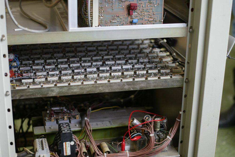

Joachim B. schrieb:
Das defekte Netzteils nur kurz in meiner Werkstatt.
So was ähnliches in modern wird hier noch gelegentlich gebaut. ;O)
Wofür ist das Array aus Zementklotzwiderständen in dem Bild? Crowbarwiderstand?
Dafür nimmt man jetzt gerne Edelstahlbarren mit aufgeschraubtem Temperaturschalter. ;O)

Dirk F. schrieb:
um den Schalter S2 für die Chopper-Widerstände in Abhängigkeit der Zwischenkreisspannung mit Hysterese ein und auszuschalten
Schau mal genau hin: der Schalter wird doch sowieso schon abhängig von einer Spannung geschaltet.
Du musst also nur Vt und Vh so einstellen, dass die von dir gewünschte Schaltcharakteristik erreicht wird: https://ltwiki.org/LTspiceHelp/LTspiceHelp/S_Voltage_Controlled_Switch.htm
