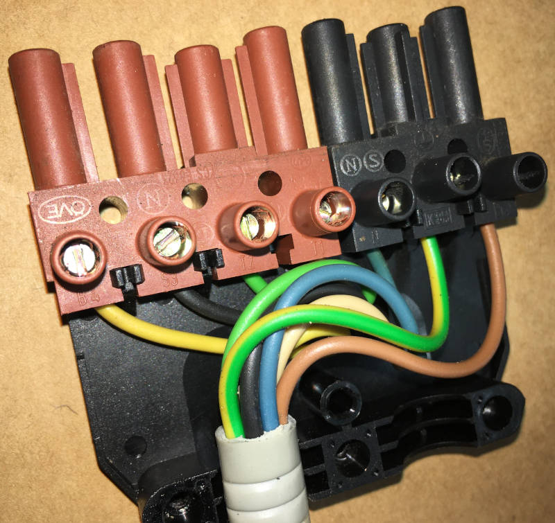

Ich würde gerne die Betriebsstunden und Starts unserer Heizung mit einem 3,3 V Mikrocontroller auswerten.
Soweit ich weiß erkennen Betriebsstundenzähler den Betriebszustand über die Versorgungsspannung des Magnetventils. Am Brennerstecker müsste man daher vermutlich die Netzspannung an den Klemmen B4 (gelbes Kabel) und N (blaues Kabel) abgreifen können solange der Brenner läuft.
Damit ich am Raspberry Pi nicht mit Netzspannung hantieren muss, hatte ich an ein Relais in der Nähe der Heizung gedacht. Ich habe leider nur noch ein Eltako R12 100 230 Hutschienen-Relais hier. Könnte ich dieses Hutschienen-Relais am Brennerstecker oder an der Klemmleiste der Heizungsregelung anschließen, also konkret B4 an +A1 und N an -A2?
Dann müsste ich über die Arbeitskontakte 1 und 2 des Hutschienen-Relais ein 3,3 V Steuersignal (mit z.B. 10 KOhm Pulldown am Raspberry Pi) auswerten können.
Das ganze zu verkabeln und in ein Miniverteilergehäuse einzubauen bekomme ich hin, aber bei den Anschlüssen am Brennerstecker und der Relais-Auswahl würde ich gerne eure Meinung hören. Das Hutschienen-Relais ist glaube ich kein richtiges Koppel-Relais (sichere Trennung nach VDE 0106, Teil 10), aber es wäre sofort verfügbar, während ein bestelltes Koppel-Relais frühestens mitte nächster Woche hier wäre.

Rainer W. schrieb:
Warum nimmst du nicht ein paa Widerstände (mehrere wegen Spannungsfestigkeit und erhöhter Fehlerfreundlichkeit)?
Bei Netzspannung habe ich das aus Sicherheitsgründen bisher nicht in Erwägung gezogen. Aber ich werde mich mal über das Konzept informieren.

#8102854
Wie hoch muss denn der Isolationswiderstand sein, um deinen Sicherheitsanforderungen gerecht zu werden.
Der FI in einer 230V-Verteilung löst spätestens bei 30mA aus, d.h. bei einem Widerstand von etwa 8kOhm. Wenn du da einen Faktor 100 drauf gibst, sollte das doch reichen, damit du nicht versehentlich stirbst.
Normalerweise ist die Heizungsanlage sowieso fest angeschlossen.

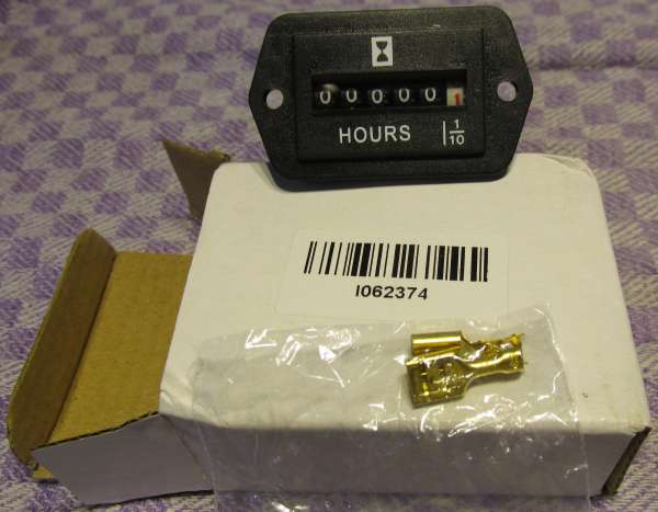

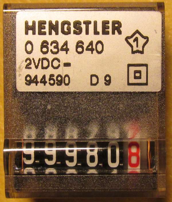

#8102917
Lu schrieb:
Wie stellst Du sicher, dass bei einem Spannungsausfall die Werte lange erhalten bleiben?
Man besorgt sich mechanische Komponenten, Stundenzähler gibt es bei Ali oder Amazon für einstellige Euro. Impulszähler muß man gucken, ich hatte mal ein paar von Pollin.
