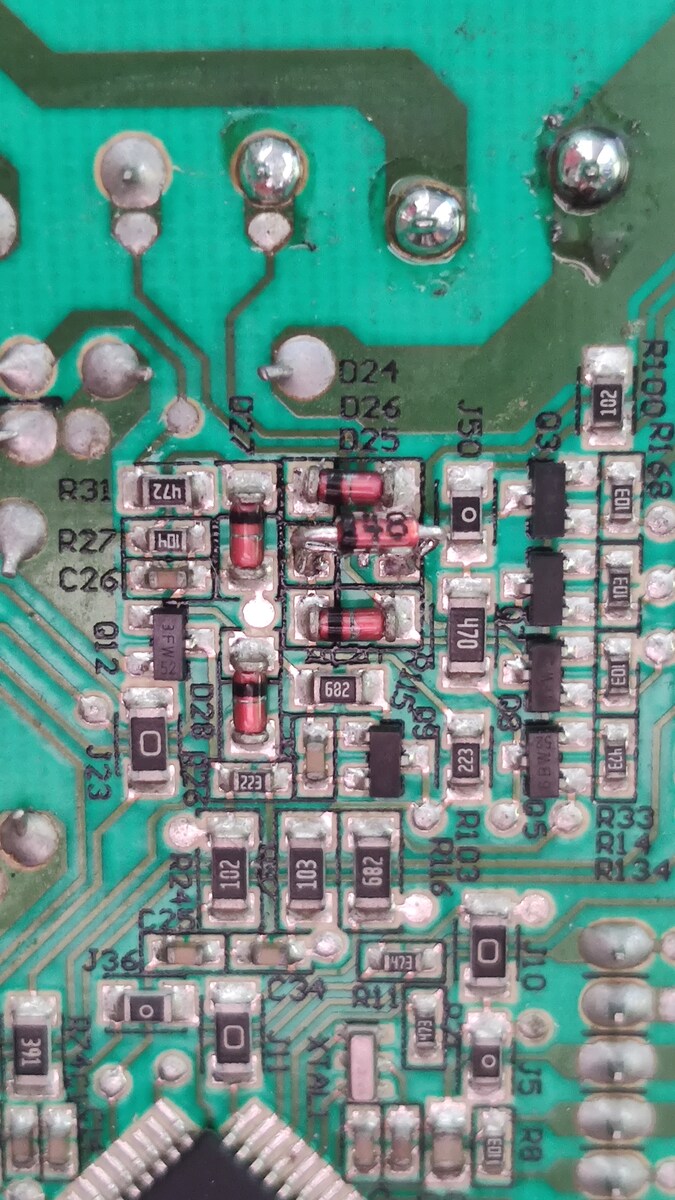

Moinsen,
der Motor meiner Beko WaMa wollte nicht mehr. Ich konnte nun herausfinden das eines der beiden HF3FA Relais nicht mehr schalten wollte. Der Motor lief also gar nicht erst an. Auf der Platine sind 3 Dioden für 3 Relais (ein Relais ist für was anderes, die 2 hängen am Stator des Motors) verbaut. Die Dioden sind, wenn ich das so richtig sehe, jeweils parallel zur Spule des Relais geschaltet. Jedenfalls - eine der Dioden hatte Kurzschluss. Das Relais wollte dann im eingebauten Zustand nicht mehr schalten. (habs probiert....) Relais ausgelötet - schaltet noch, Diode ausgelötet - immer noch Kurzschluss in beide Richtungen
Ich habe nun testweise die SMD Diode durch eine 1N4148 (bedrahtet) ersetzt. Motor läuft wieder...... so kann ich das aber nun nicht für den Dauerbetrieb lassen. Kann man so aus der Ferne sagen, welche Diode in SMD Form ich da bestellen sollte als Ersatz ohne weitere Angaben zu haben?
D26 ist die bedrahtete 48 die ich gerade eingelötet habe... Oben im Bild sieht man die wiedereingelöteten 3 Pins des 5 Poligen Relais. D24 und D25 gehören zu den anderen 2 Relais
Beste Grüße, Oliver

Wolf17 schrieb:
Und der Ansteuertransistor hat nicht gelitten? Oder gibt es einen Widerstand, der den Kurzschlussstrom begrenzt?
Kann ich nicht beantworten. Da sind ja einige Transistoren drumrum - ich habe die Schaltung nicht weiter verfolgt. Wenn der Tausch der Diode keine langfristige Lösung ist, da weitere Bauteile Fehler aufzeigen, kann ich da eh nicht mehr viel machen. Ich bin mit meiner Weller und ner Entlötpumpe nicht für SMD löten ausgerüstet. Eine Diode oder einen Widerstand bekomme ich noch hin, bei nem SMD Transistor hörts auf...
Ich habe von einem alten CO-Melder eine LL4148 (denke ich zumindest, 512mV Flussspannung, andere Richtung kein Durchgang messbar, Diode hat einen ganz dünnen silbernen Ring - also nicht den gelben wie bei Zener).
Kann ich die auch nehmen? Denke schon?

so, alles verbaut, Maschine läuft wieder mit der 1. Wäsche... mal schauen wie lange das Glück währt ;)
