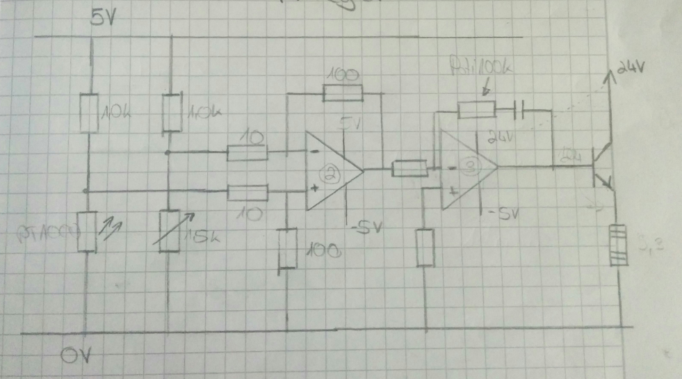

Ich suche einen Operationsverstärker den ich mit +24V und -5V betreiben
kann. In einem anderen Thread habe ich gelesen das man einen TL074 mit
genau diesen Spannungspegeln benutzen kann. Leider bin ich mir dabei
nicht so sicher und frage lieber noch mal nach.
Ich möchte den Operationsverstärker als PI-Regler benutzen und damit
einen Transistor im Bereich von 0-24V durchschalten. Schaltplan habe ich
angehängt.
Ich hoffe ihr könnt mir helfen.

Hi Christian,
Harald hat Deine Eingangsfrage ja schon beantwortet.
Allerdings könntest Du durch eine kleine Änderung in der Ausgangsstufe
alle Opamps mit sauberen +-5V versorgen und nur die Last (Heizelement?)
mit an der 24V halten.
Nächste Frage ist, ob der PI Regler wirklich einen Laststrom regeln
soll, also die Last wirklich - wie in Deiner Schaltung - linear geregelt
werden muss. Stichwort Verlustleistung in der Endstufe. Ein Heizelement
könnte z.B. auch schön geschaltet werden.

Schon mal danke für die Informationen Marcus und Harald.
Heizelement ist richtig.
Problematisch ist es, das es eine Leistung von 250W hat und somit etwa
11A (aufgerundet) fließen.
Wie würdest du es denn schalten? Mir würde da noch PWM einfallen...
Leider weiß ich nicht genau wie ich das machen soll. Einen
Mikrocontroller möchte ich hier gerne ausschließen.

Analoge Spannung kann man mit Spezial-ICs (z.B. LTC6992-1) in PWM
verzaubern. Das geht natülich auch diskret aufgebaut, da es innerhalb
der Regelschleife stattfindet, muss das nichtmal übermäßig genau sein.
OP #4241334
Wow, das ist ein echt schönes IC... das werde ich gleich mal in Betracht
ziehen. Danke Tom.
Den Baustein müsste ich nur zwischen meinem PI-Regler und dem Transistor
einbauen so weit ich verstehe. Dann noch die beiden OPs daran
anpassen...

Ich hätte das dazu sagen sollen... mein Fehler. Ich möchte verschiedene
Schaltungen entwickeln (ist ein kleines Projekt) wie ich ein Heizelement
regeln kann. Dazu habe ich eine Schaltung mit einem Mikrocontroller und
bereits eine mit einem Komparator. (Ist dann wohl ein Zweipunktregler)
Die Schaltung die mir Schwierigkeiten bereitet ist die mit dem
PI-Regler. Eigentlich hat sich meine Frage mit der Spannung des OPV
schon beantwortet, doch falls jemand noch Anmerkungen und
Verbesserungsvorschläge hat würde ich mich natürlich freuen.
