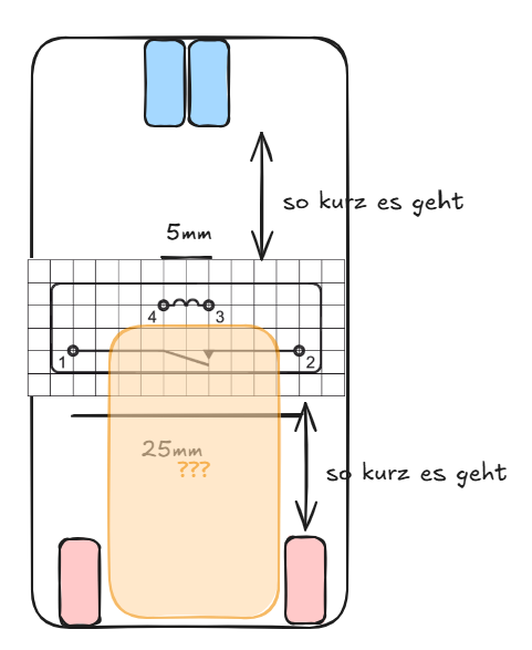

ich möchte ein Reed-Relais auf einer Lochrasterplatine aufbauen (bis 1kV Schaltspannung zwischen Pin 1 und 2, Schaltstrom < 300mA).
Ich habe mir schon eine Anordnung überlegt und würde gerne wissen, ob ihr das anders (wieso) machen würdet.
Meine Überlegung war, die Spulenleiter hoch- und die Schaltleiter runterzuführen.
In dem orangenen Bereich würde ich die Lötaugen entfernen.
Die roten Rechtecke stellen die Leiterplattenklemmen dar. Hier habe ich von Wago die 236-601(1kV 24A)/-501(630V 24A) gefunden. Denkt ihr, dass die 501er reichen ? Es gibt ja keine direkt benachbarte Klemme.
Den Relaisbaustein würde ich so nah es geht an die Klemmen rücken, damit die Brücken kurz sind. Ist das ein Problem, wenn die Bauteile sich fast berühren ?
Was für eine Art Draht würdet ihr nehmen ? Querschnitt so groß wie möglich ? Isoliert/nicht isoliert ? Verzinnter Cu-Draht? Kupferlackdraht? Auf der Ober- oder Unterseite langführen ? Ich hätte 0,5mm2 verzinnten Kupferdraht genommen und auf der Unterseite langgeführt.
Irgendwas bei der Art der Platine berücksichtigen ? Hartpapier vs. Epoxid oder Cu-Materialstärke?
Danke schonmal und Lg Darius
#8048281
Passt
Reicht nicht, auch zwischen Kontakten und Spulenanschlüssen
Kann man nehmen.
Unwichtig.
Wozu? Das bringt nichts. Man muss es nicht übertreiben.
Einfachen 0,5mm Blankdraht.
Nö
Nicht isoliert.
Ja
Unten
BINGO
1,5mm Hartpapier reicht.

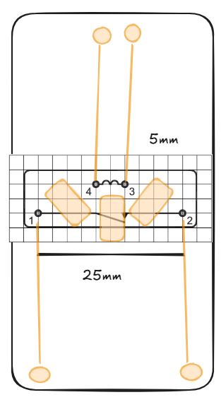

OP #8048297
H. H. schrieb:
Lass dir richtige Platinen anfertigen, das gibts ab 4€ für 5 Stück.
2x bräuchte ich das ganze auf jeden Fall. Hatte ich zuerst auch überlegt, dann aber dagegen entschieden wegen dem Overhead mich in KiCad einzulesen und weil ich gerne schnell einen ersten Prototypen bauen möchte. Aber an sich gehts ja vom Design her nicht simpler...
Würdet ihr dann noch einen Spalt (orange Rechtecke) reinfräsen lassen oder passt das dann schon so ? (siehe Bild)

#8050936
Auch zwischen Pin 1 und 4 sowie 2 und 3.
Für 300mA irrelevant, aber verlöten ohne Spitzen, mit gut rund verlaufenden Lötkugeln.
Eventuell, aber 1mm Luft reicht schon.
Nö, 1kV ist nicht so viel. Hartpapier reicht.
