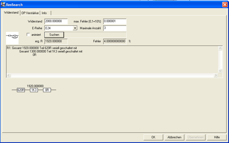

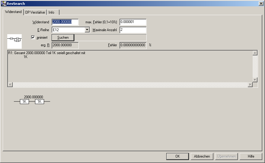

Julian Baugatz schrieb:
> das Programm hat die relativ einfache Lösung 1k+1k nicht gefunden
> sondern 1k3 + 620R mit 4% Fehler.
Welche Version? Aktuell ist 0.1.1.2.
Was Du beschreibst, klingt nach dem Fehler in den Versionen 0.1.1 bis
0.1.1.1:
Philipp Klostermann schrieb:
> Da waren noch an einigen Stellen "komische" Zahlen, was an einem Fehler
> bei der Initialisierung der Werte für die E-Reihen lag.
Gast #2317443
Das habe ich Dich glauben lassen, indem ich so deppert war, die falsche
Exe ins Archiv zu packen. SORRY! (Ein Klick auf "Info" hätte Dir das
verraten.)
Jetzt habe ich die richtigen Dateien hochgeladen. - Mannomann! So viele
Flüchtigkeitsfehler an einem Tag!
Mit E24 schlägt das Programm (bzw. die korrekte Version) übrigens (noch
einfacher) einen 2K Widerstand vor. :-D
