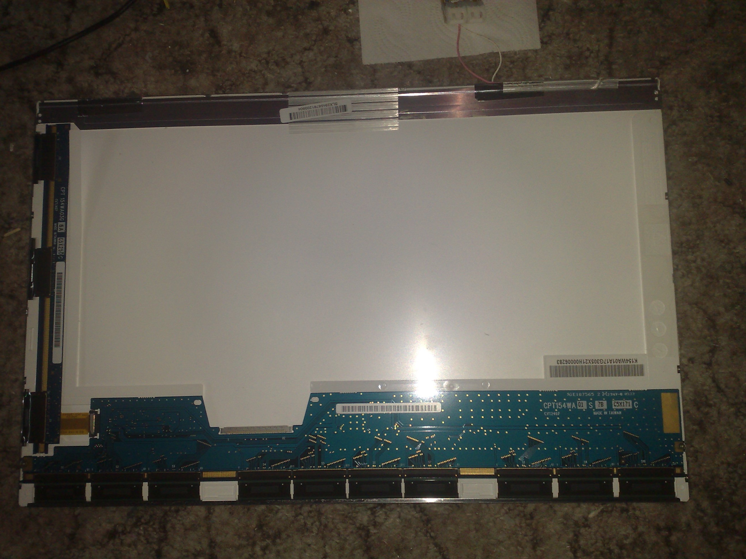

Hallo
Ich habe ein Display und möchte ganz ohne Controller einfachste Sachen
anzeigen lassen.
Wie ich mir das denke ?
Ich habe es geschafft mit ein Inverter die Hintergrund Beleuchtung
einzuschalten.
Jetzt möchte ich wenn möglich das Display an bestimmten stellen durch
sichtig machen um ein bild was später auf geklebt wird ein rahmen
zugeben.
Bilder und Farben anzeigen geht eh nicht aber ein Rahm der das licht
durch lest oder blockt sollte doch gehen oder ?
Dazu müsste ich wissen wo wie viel Spannung gebraucht wird.
DANKE für eure hilfe!

Ohne dich enttäuschen zu wollen, muss ich dir sagen, dass du deinen Plan
wohl vergessen kannst.
Man kann an LCD/TFT-Bildschirme nirgendwo an einem Stecker einfach eine
Spannung anlegen und dann wird's durchsichtig. Du müsstest, wenn
überhaupt, die FlexPrint-Leitungen, die am Rand vom Glas rauskommen,
anzapfen. Die sind in einer Matrix angeordnet, d.h. Leitungen quer und
Leitungen längs, und an den Kreuzungspunkten sitzen die Transistoren
(die, von denen TFT = "Thin Film Transistor" seinen Namen hat). Nun
musst du aber erstmal rausfinden, welche Leitungen Quer und welche Längs
bedeuten, was meist wohl noch leicht sein sollte, und dann musst du
rausfinden, welche Leitungen für welchen Bereich zuständig sind. WENN
dann das FlexPrint-Kabel noch heile ist, DANN hast du ne Chance. Die
gehen nämlich sehr schnell kaputt und sehr fummelig zu löten (diee, die
du brauchst, sind meist direkt aufgelötet, ohne Stecker). Und
Flüssigkristalle mögen Gleichspannung mal so gar nicht, da lauert die
nächste Gefahr.
Dass du die Hintergrundbeleuchtung anbekommen hast, ist da hundert mal
einfacher. Die hat nämlich nix mit dem eigentlichen Panel zu tun, das
sind separate Schaltungen.
Wenn dir dein Display egal ist und du etwas experimentieren willst,
probier es. Ich wünsch dir ne ruhige Hand und halt uns auf dem Laufenden
Wesentlich einfacher wird es, wenn du das Display regulär über ein
VGA-Signal ansteuerst. Das kann jeder µC mit wenig externer Beschaltung
(Google -> ChipBasic), und als Ausgabe machst du dann ein weißes
Rechteck mit schwarzem Rand. Die Variante empfehle ich dir, da hast du
echte Erfolgsscancen.

ok danke für deine SEHR gute Hilfe!!
da ich nur Gleichspannung habe brauche ich woll nicht weiter machen ob
woll mir das TFT egal ist das kabel vom MB zum Display habe ich noch
aber ob das noch geht kann ich nicht sagen da ich keine so kleinen
spitzen am DGP habe und so weder die eine noch die andere Seite testen
kann.
Kann ich einfach die erste schicht entfernen und es wieder zusammen
bauen ?
Also die schwarze
Das weis ich das wegen ging es auch sofort :-) wie lange weis ich aber
nicht der Inverter ist auch nicht für das gedacht der gibt 620 Volt aus
so aufdruck messen geht leider nicht da mein Multimeter bei 600 Volt
sage winke winke da gebe ich keine 12 Volt sondern NUR 10 drauf was am
ende um 400-500 Volt erzeugen sollte.
