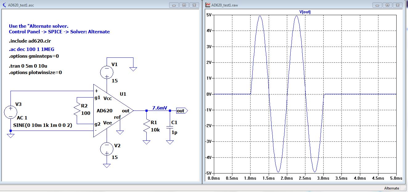

ich würde gerne ein AD620 in eine Simulation bei LTSpice einbinden.
Hier habe ich das Spice-Model gefunden:
http://www.analog.com/en/specialty-amplifiers/instrumentation-amplifiers/ad620/products/mod-spice-models/resources.html
Jetzt stellt sich mir die Frage, wie ich dieses in LTSpice einbinden
kann?
kann?
Schlaumeier schauen in der LTspice Yahoo group ob da nicht schon jemand
die Aufgabe erledigt hat. Außerdem erfährt man in dem Beispiel, dass in
dieser Schaltung für die Simulation der "Alternate"-Solver benötigt
wurde.
https://groups.yahoo.com/neo/groups/LTspice/files/%20Lib/AD620/
Die Alternative heißt selber machen.
1. Die Modelldatei anschauen. OK wir benötigen ein Symbol mit 8 pins.
Die "Netlist order" in den Pins geht in der gleichen Reihenfolge aber
von 1 bis 8 durchnummeriert. Symbole zeichnet man mit dem Symbol-Editor.
* Node assignments
*                 non-inverting input
*                 |  inverting input
*                 |  |  positive supply
*                 |  |  |  negative supply
*                 |  |  |  |  output
*                 |  |  |  |  |  ref
*                 |  |  |  |  |  |  rg1
*                 |  |  |  |  |  |  |  rg2
.SUBCKT AD620     1  2  99 50 46 20 7  8
Das Ergebnis ist im Anhang.
Das Symbol (.asy) passt für alle Modelle AD620.
Du musst nur das ".inc Filename" und den Namen im Schaltplan-symbol für
die anderen Modelle ändern.
Helmut
Alternativ: die Modelldatei mit LTspice öffnen. So dass der ASCII-Text
angezeigt wird. Dann in die Zeile mit .subckt klicken, rechte Maustaste,
"create symbol".
Das automatisch generierte Symbol ist ein Kasten. Den kann man bei
Bedarf noch mit dem Symbol-Editor schönmachen, d.h. so umformen dass der
dem Bild im Datenbuch entspricht.
