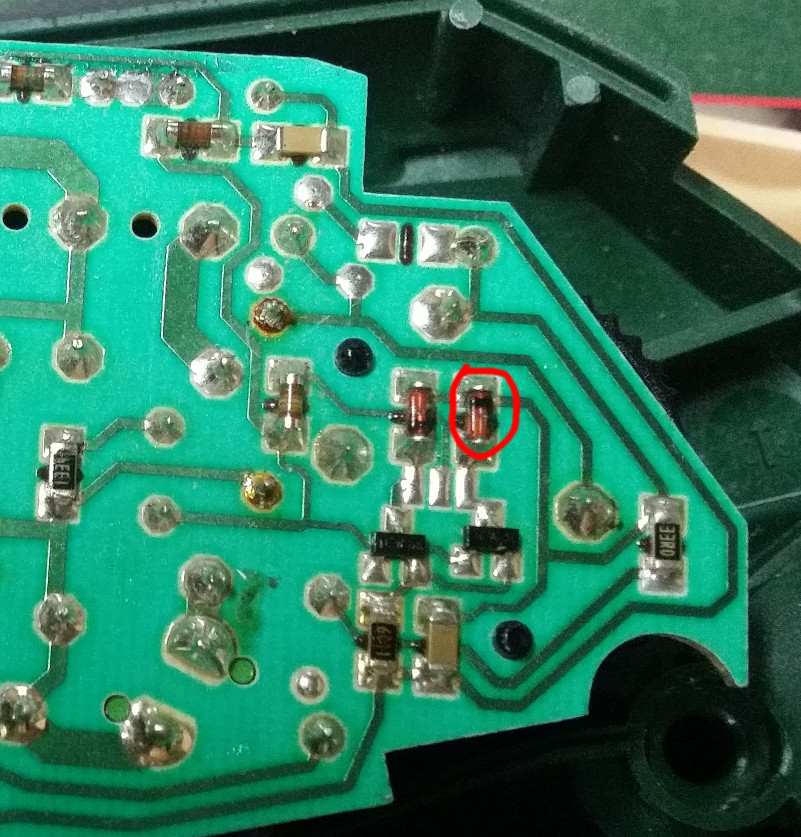

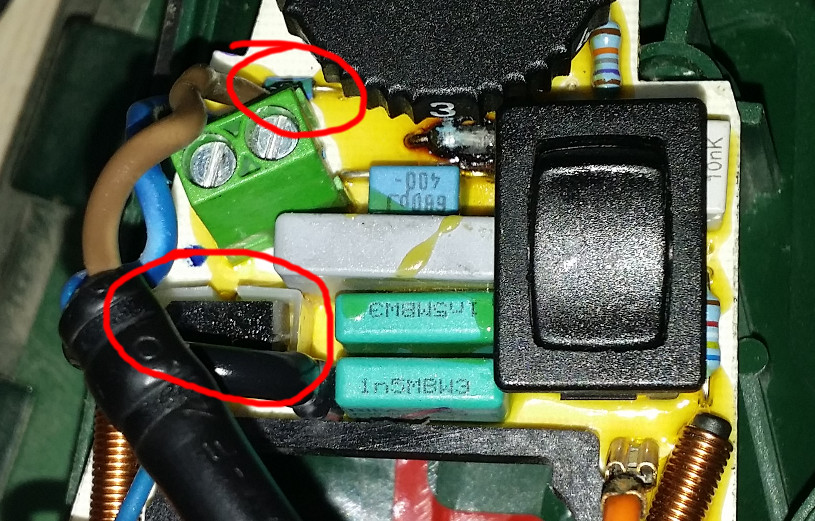

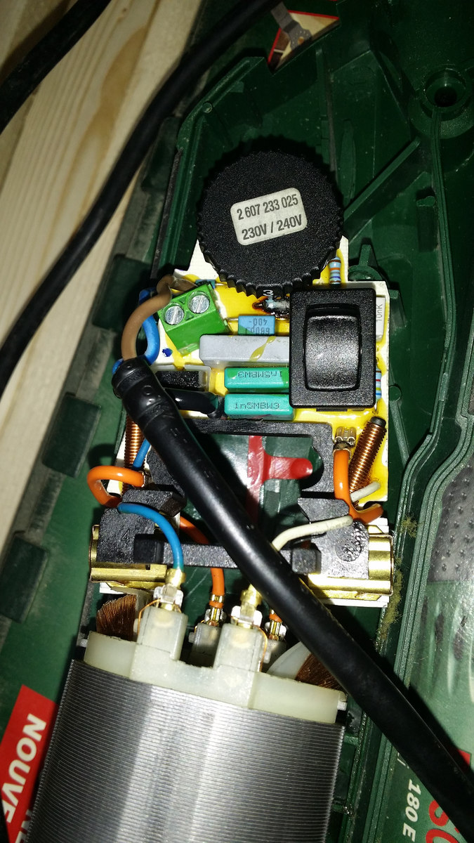

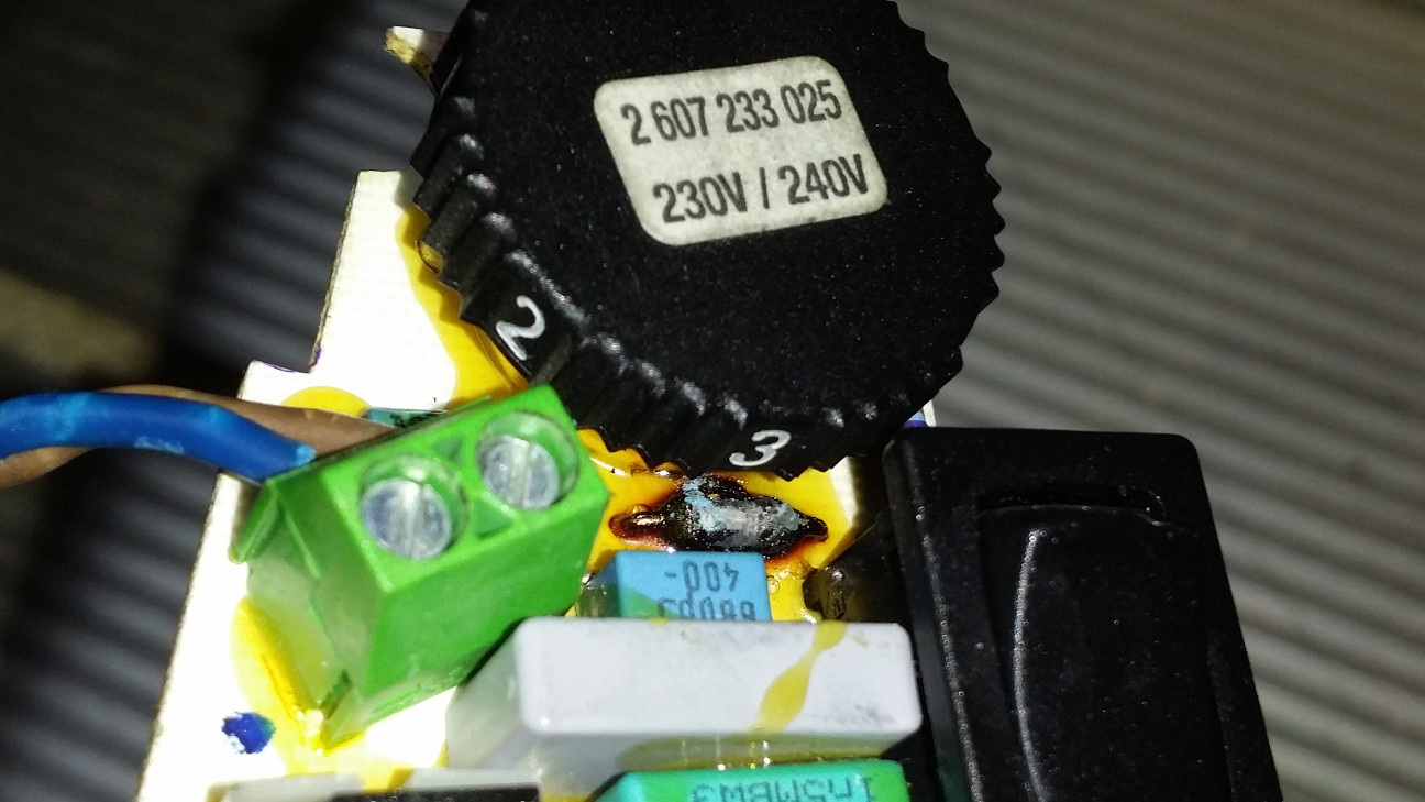

ich habe hier eine 'Bosch PMF-180E Multi', bei der ein Widerstand
durchgeschmort ist (geht direkt zum primären Stromkabel). Die Maschine
ist noch so gut wie neu und es kann sein, dass sie vielleicht nur
verhakt war oder feucht geworden ist. Zumindest würde ich den Widerstand
gerne ersetzen, bzw. auf der Bauteilseite einen neuen anbringen, um der
Maschine eine zweite Chance zu geben.
Der Widerstand ist nicht mehr zu identifizieren. Kann mir jemand einen
Ersatzwiderstand nennen, den ich dafür nehmen kann?

Ne, dafür ist es zu spät. Auf der Platine steht 1208. Das kann schon
hinkommen. Aber in der Tat nur einmal benutzt. Die Kohlen sind noch wie
neu.
Frank G. schrieb:
> Identifikation überlasse ich dir,
> Gemessen habe ich im eingebauten Zustand 3,8k
Orange, Weiß, Rot, Gold = 3.9k
Ist das die gleiche Maschine?

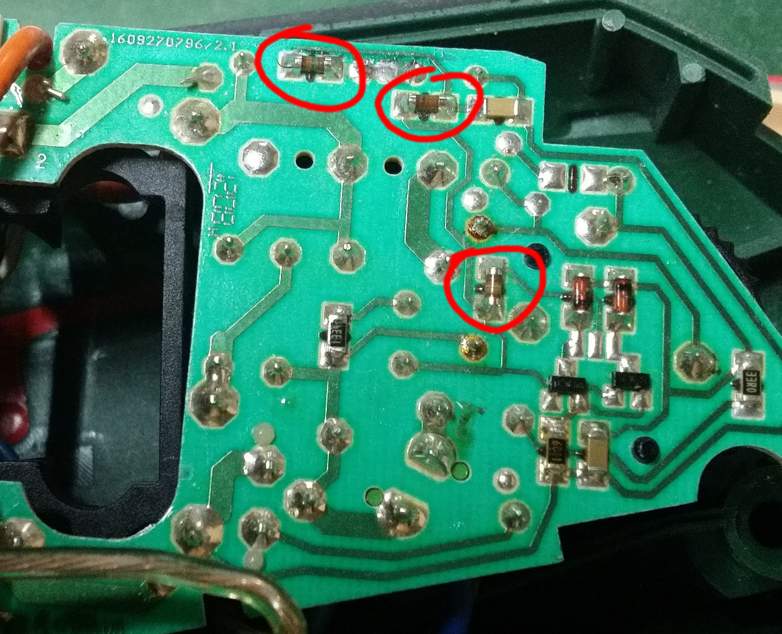

Ich habe die mal via Ohmmeter gemessen: 800k, 2.3k, 6.7M. Polarität ist
egal, Werte sind immer gleich.
Edit: Ich glaube da sind Farbringe drauf. Evtl. sind das nur
Widerstände. Dann bin ich da falsch.
Edit2: Die zwei rechts davon liegenden "Dioden"(?) haben 1.8M in eine
Richtung und die andere 6.3k in beide Richtungen. Sind das die DIACs?
Ist die 6.3k defekt?

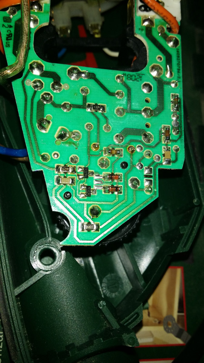

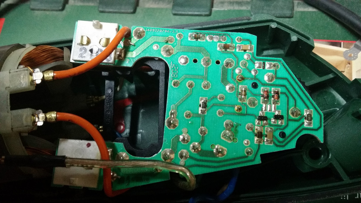

OP #5064968
Der DIAC liegt auf der Bauteilseite und hat 620 Ohm. Ich bin nicht
sicher, ob man den im eingebauten Zustand messen kann, aber das
erscheint mir viel zu niedrig.
Die Hauptelektroden des TRIAC sind gegeneinander hochohmig. Erscheint
erst mal ok.
Die rechte Z-Diode ist auch defekt. Welchen Ersatztyp kann ich da
nehmen?
