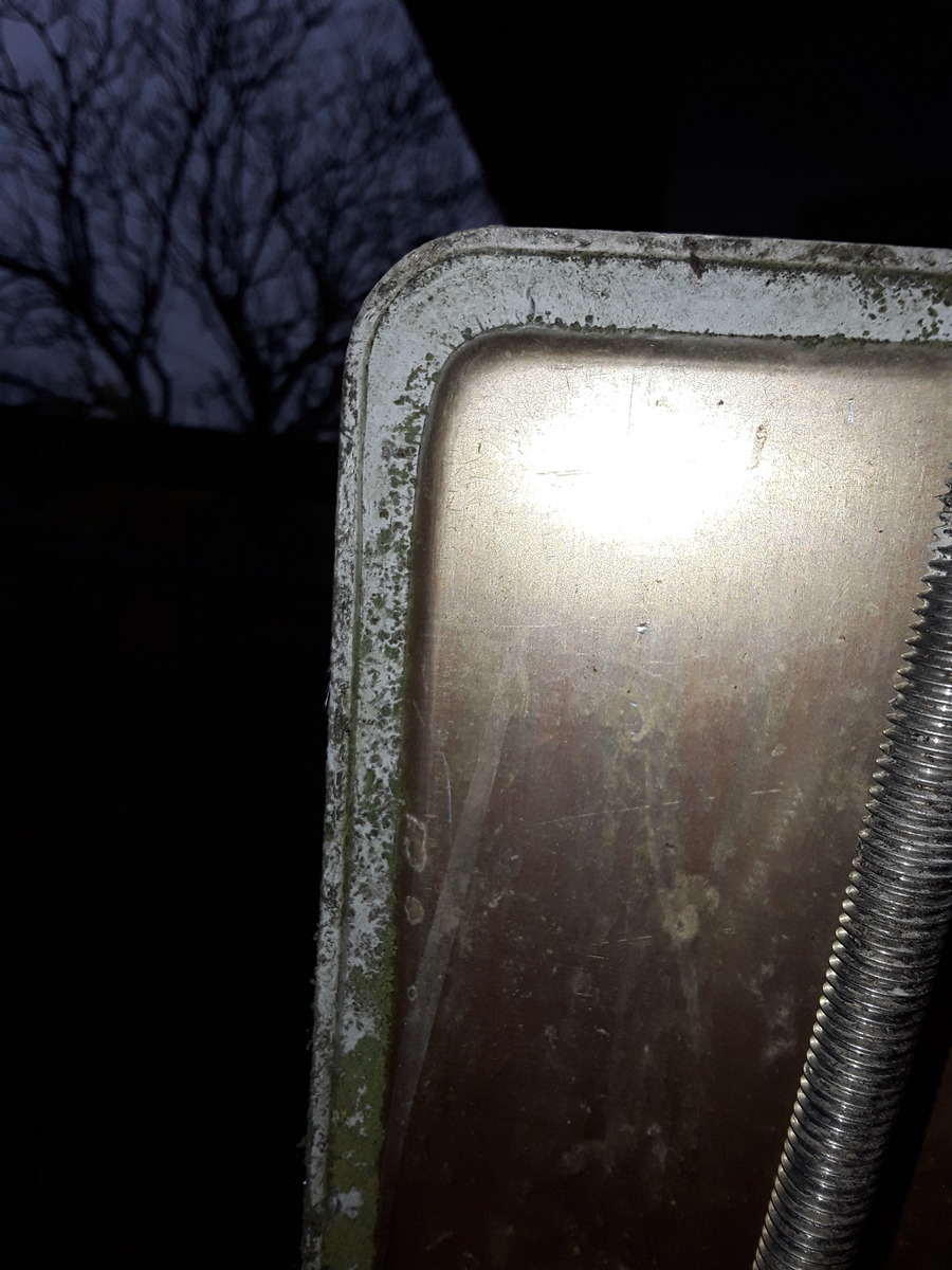

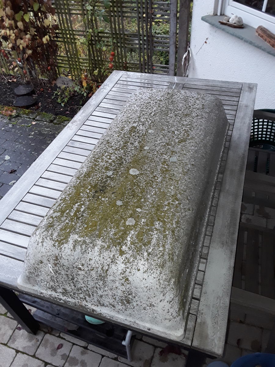

habe hier eine Kathrein-Panel-Antenne Typ 733021. Ich möchte diese
öffnen um a) meine Neugierde zu befriedigen und b) zu versuchen die
Polarisatiosebene zu drehen.
Um sie aber wieder fachgerecht zu verschliessen , muss ich die
umlaufende Dichtung erneuern. Was nimmt man hier: Moosgummi?
Die Dichtung muss Kälte als auch große Hitze  (Sonnenschein mit
erhitzten Aluminiumrückseite) problemlos mitmachen.
Bild von Antenne und Dichtung ist angehängt. Geöffnet habe ich sie noch
nicht.
Marco
aus Diez a.d. Lahn

Naja, ich müsste mir das eigl. auch näher ansehen um da WIRKLICH genaue
Auskünfte zu geben allerdings funktioniert es sicher nach dem Aufsetzten
eine Wurst Loctite herum zu schmieren.
Ich hab den Kleber selbst bei einigen Gehäusen und Antennen problemlos
im Einsatz.

Gast #6041992
Marco S. schrieb:
> Arno K. schrieb:
>> Loctite 5910
> Spaltmaß ( Dichtungshöhe) ist ca. 8mm. Wie meinst du das mit Loctite?
Loctite 5910 ist eine Silikondichtmasse, hat mit der Schraubensicherung
nichts gemein (außer der Marke)

1. Auch haben will. Wo kriegt man sowas (außer bei Kathrein selbst)?
2. Ich würde auch Silikon nehmen, aber das schwarze für den Heizungsbau.
Das ist auch echt mieses Zeug das mit Wetter gut klar kommt.
3. Polarisation drehen: Vielleicht reicht es das ganze Panel um 90 Grad
zu drehen?
4. http://www.oppermann-telekom.de/pdf/kathrein-basis-vhf.pdf  Da steht
auf Seite 17 dass das Ding 620W verarbeiten kann. Viel Spaß, hoffe du
hast den Amateurfunker-Schein :D
