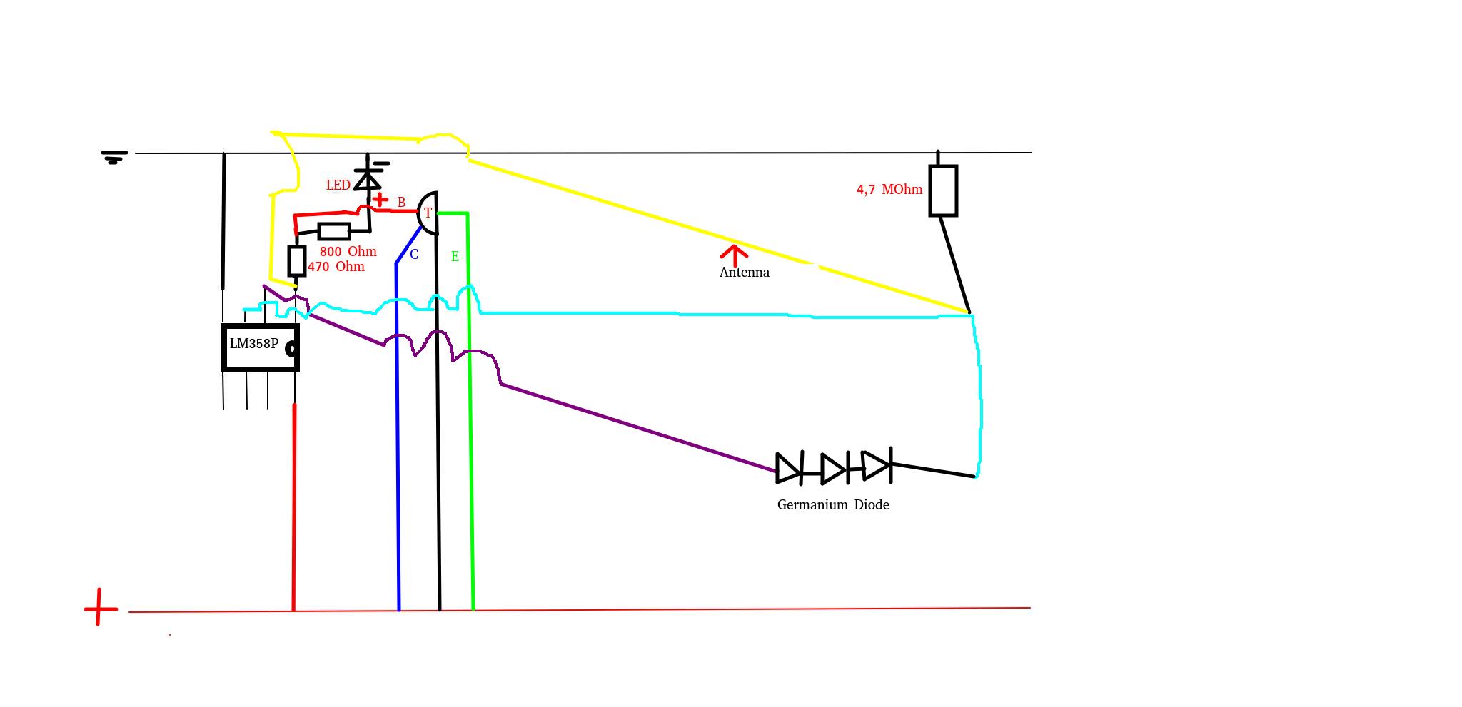

Hallo !
Ich habe mal meinen Detektor erweitert....
Als Dummy habe ich 3 - ( Standart ) Germaniumdioden benutzt mit dem
LM358P.
und den Transistor ( Testweise ) 2N2222 ür die Verstärkung,
und es funktioniert.
Am Anfang benutze ich nur die 3 Germaniumdioden und den IC LM358, so wie
den 4,7 MOhm und den 470 Ohm Wiederstand für die LED. Die Reichweite
wahr gerade mal 1 m gewesen, dann wahr hängen im Schacht.
Nun habe ich aber den Transistor hinzugeschaltet und nun ereiche ich mit
den Germanium Dioden weit über 5 m rx.
Dann habe ich noch einen Widerstand vorgespannt das hat das Signal gut
verstärkt.
Ein Wunder der Technik sage nur......
Meine Frage an euch Profis:
Kann man einen anderen Transistor nutzen der die reichweite erhöhen
kann,
oder ist das mit dem 2N2222 schon das Maximum.
MfG Antennas Work Germany

Irgendwie habe ich das Gefühl, Du hast das Prinzip noch nicht
verinnerlicht.
Was Du suchst, ist zunächst ein Demodulator für die HF. Ge- oder
Schottky-Diode. Dann erst folgt die Verstärkung des demodulierten
Signals. Weil das nicht mehr hochfrequent ist, reicht dafür ein
0815-Transistor wie BC547 oder OP wie LM385.
Und Deinen eigenen Schaltplan oben, verstehst Du den selber? ;-) Wie ist
denn der Transistor angeschlossen? C & E auf Plus wird nicht
funktionieren.
OP #7264556
Moin !
Zu  Mohandes H. (Firma:
Der Demodulator für die HF ist der LM358P . Von Pin 2 des LM358 werden
die Dioden gefüttert. Die richten dann den Strom gleich. Die Antenne
sorgt für den Frequenzgang, und als Ergebnis Pin 1 LED kommt das Signal
herraus.
Nun wahr die Überlegung wie kann ich das Signal so verstärken ( in dem
Fall das Diodesignal ) das da durch die Reichweite erhöt wird. Man kann
es sich auch leichter machen in dem man ein AD38XXXX benutzt. Nun ja da
kam ich auf die Idee einen transistor zu nehmen der das Signal verstärkt
oder ein wenig anhebt,
um so eine höhere Reichweite zu erziehlen.

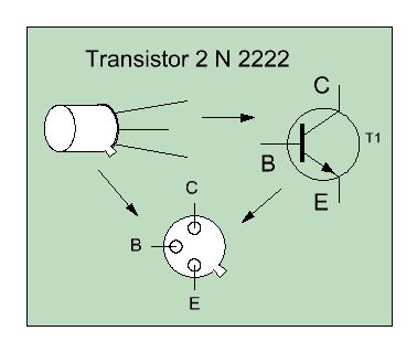

Der Witz am Tranistor ist nur egal wie ich die Polarisierung des
Transistors anlege, ob 2 mal + des Emitter (E) und des Kollektors (C),
oder + - (E) (C) bleibt das Signal gleich. Lege ich aber von der Antenne
am Ender des Diodensausgangs ein Kabel nach Pin 1 des LM358 wird das
Signal angehoben. Und genau so könnte man sich fragen kann man einen
Verstärker weiter verstärken, weil der ja schon im LM358 vorhanden ist?
Der Transistor 2n2222 ist ja ein Signalverstärker, auch andere
Transistoren könnte man einsetzen ( Nur wer ist der richtige dafür ). 45
Grad von dem Pin am Transistor liegt die Basis, ansonsten findet man
fast immer in der Mitte die Basis des Transistors. So wie bei PNP und
NPN Typen für Analoge  Schaltungen. Das gleiche Prinzip wie einem
Fototransistor mit 3 Anschlüssen.
Auf dem Schaltpan sieht man die Anschlüsse B, C, E.
Welche Operationsverstärker könte man noch einsetzen der ein besserer
Demodulator wäre?
Die klugen Köpfe könnten den Schaltplan mal ergenzen , also Bildchen
runterladen , und dann was dazu zeichnen das wäre ein kleiner
Vortschritt für die Menschheit.
Ansonten bleibe ich wohl Rambo Teil 9 ( Der Kampf mit den Bauteilen in
der Welt der Elektronik :-) ).
Benutzte Bauteile: LM358P / R1 = 4,7 MOhm  R2 470 Ohm  R3 500 Ohm / 2
X Bat15
RF - Dioden / 1 Transistor 2N2222 / 1 x LED / 9V Bat .
