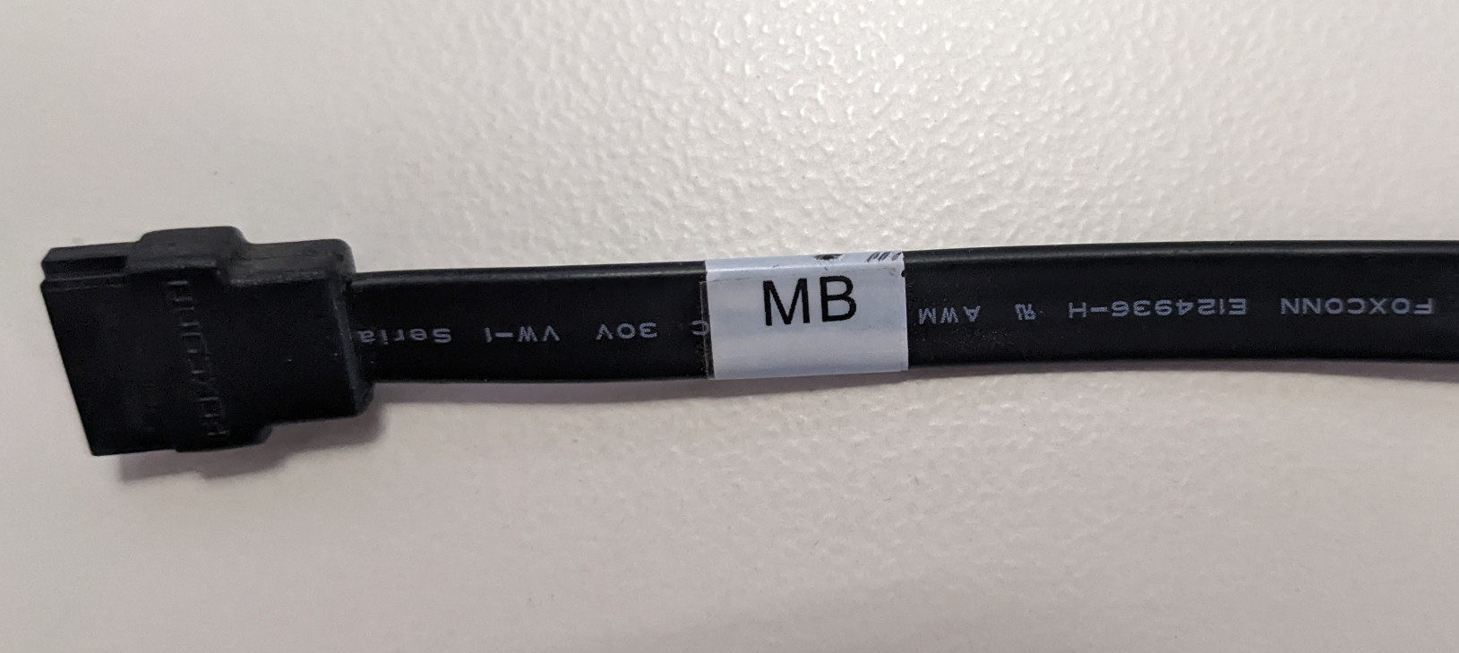

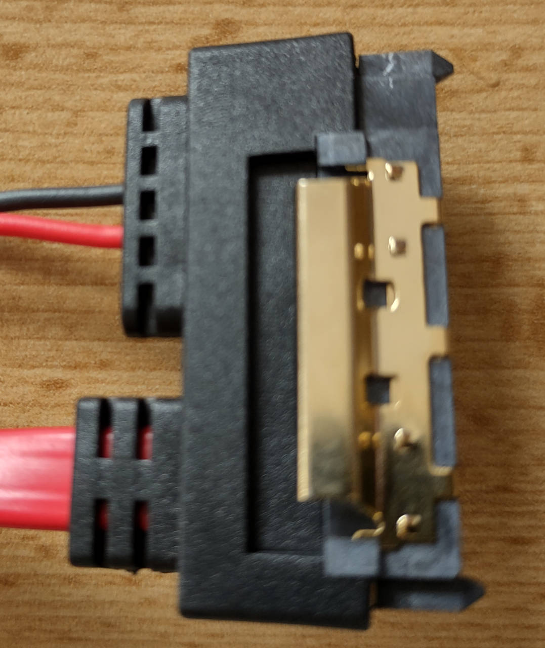

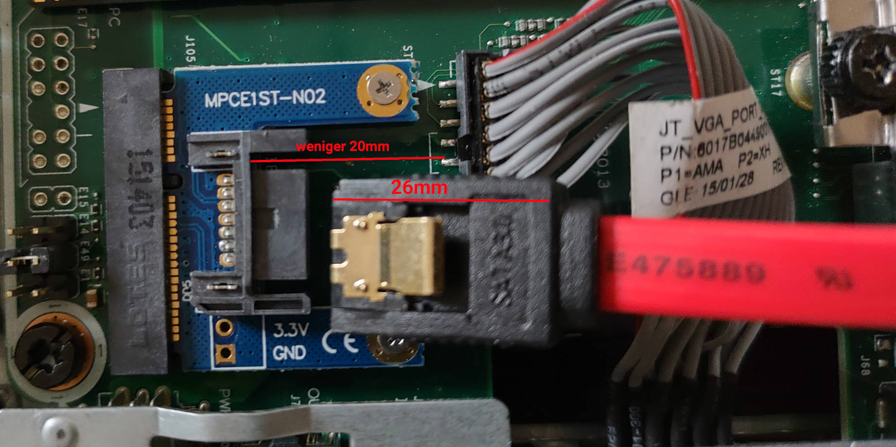

Hallo Forum-Gemeinde,
für einen HP T620 suche ich ein SATA-Kabel, mit möglichst kurzen Anschlußsteckern - nicht abgewinckelt!
Im ersten Bild sieht man den zur Verfügung stehenden Platz mit einer Länge von 24mm. Damit ich das Kabel noch an dem benachbarten VGA Anschluss vorbeiführen kann, darf der harte Teil des SATA Connectors nicht mehr wie 20mm haben, um noch das Kabel etwas biegen zu können, um über den VGA-Pfostenstecker drüber zu kommen.
Gewinkelte Stecker, die kürzer sind, sind leider nicht geeignet, da die Abdeckplatte der Thin-Clients zu wenig Spiel lässt.
Hat hat jemand ein passendes Kabel mit zugehöriger Bezeichnung und/oder Liefer-Quelle.
Danke für die Mühe schon mal vorab.
Markus

Hallo Georg,
mit dieser Platine kann man ein SATA Kabel, sofern es in meinem Fall von der Länge passt, an einen m-SATA Schnittstelle für SSD anschließen. (Die noch käuflichen m-SATA SSDs haben meist kleine Kapazitäten, ich will aber eine 2TB Disk anschließen.)
Markus

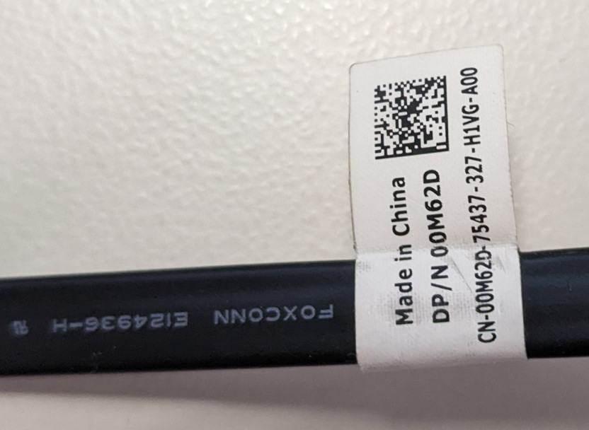

OP #7347454
@lambda,
danke für den Hinweis auf das richtige Teil. Und allen anderen für Ihre Mühe.
Werde mir die Delock-Kabel gleich ordern.
