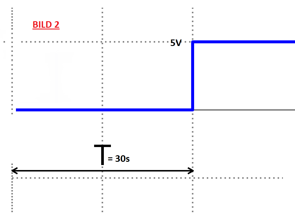

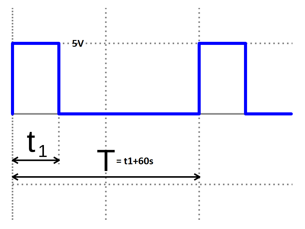

Hallo Zusammen,
ich habe eine Frage, denn ich würde gerne ein PWM Signal mit meinem
Arduino erzeugen.
Ich habe eine erzeugen können, jedoch möchte ich es so wie auf dem
angehängtem Foto haben.
Leider habe ich es trotz mehrmaligen Versuchen nicht hinbekommen!
Kann mir jemand bitte helfen?
Dann möchte ich ein Signal erzeugen das bei beginn 30 Sekunden auf Null
V (Low) ist und danach konstant auf 5 Volt (High) bleibt.
(Das ist aber ein seperates Programm)
Weis jemand wie ich das Signal nach 30s konstant auf 5 V lassen kann?
(Bild 2)
>Arduino erzeugen.
Das kann der Arduino schon allein mittels analogWrite(), allerdings ist
man dabei auf eine feste Frequenz von. ca. 490 Hz festgelegt.
Das ist eine sehr niederfrequenze PWM, die macht man per Software und
einem Timerinterrupt.
Ja was denn nun?
   digitalWrite(ledPin, LOW);
   delay(30000);
   digitalWrite(ledPin, HIGH);
https://www.arduino.cc/en/Reference/Delay

#4850815
Was für ein Arduino ist das denn ?
Bei einem Atmega328p kannst du für das Programm 2 den 16 Bit Timer im
CTC Mode nehmen. Mit einem Prescaler von 1024 und einem System Prescaler
von 16 hat der eine Durchlaufzeit von ~67s. Timer starten , in der CTC
ISR Timer stoppen und Pin auf high. Vorteil das ist nicht blockierend
geschrieben. Danach kannst du den System Prescaler auch wieder auf 1
nehmen.
Gruß JckFrost

Gast #4853100
Klar!
Einfach den Pin danach nicht mehr ändern.
Tipp:
Wenn ich dir den Code vorkaue, bist du hinterher genauso schlau wie
vorher.

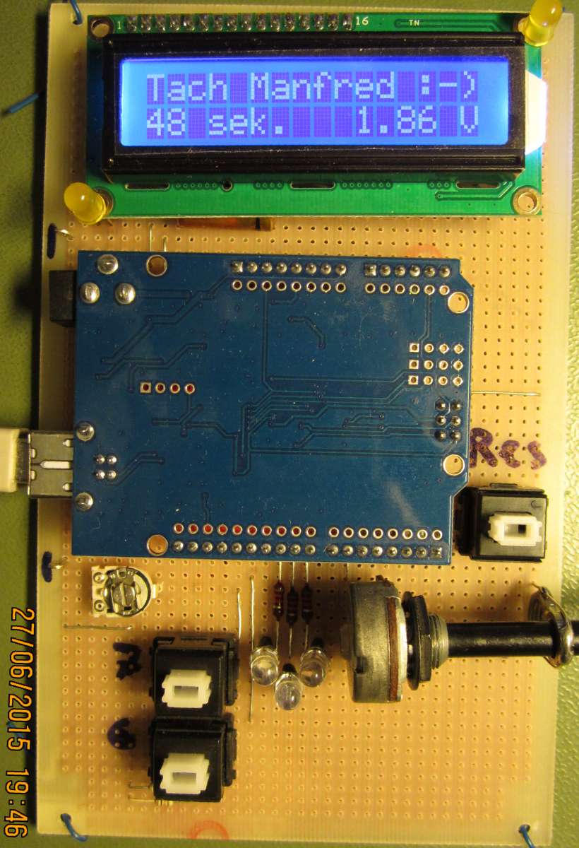

2015 habe ich mir China-Unos gekauft, erstmal "Blink" erweitert auf
mehrere LEDs. Ein Display dran, ein Poti dran, ein paar Taster - auch
damit habe ich mehrere Tage scheinbar unsinnige Dinge bespielt und mir
ein paar Grundlagen beschafft: Ich kann blinken, ich kann einen analogen
Wert anzeigen, ich kann bei Spannung xx die LED einschalten, ich kann
per Taste eine Zahl hochzählen, ich kann die Werte seriell zum PC
ausgeben.
Das war sicherlich mehr als ein Sonnabend, aber nur damit habe ich
überhaupt erst die Basis, sinnvolle Dinge umzusetzen.
