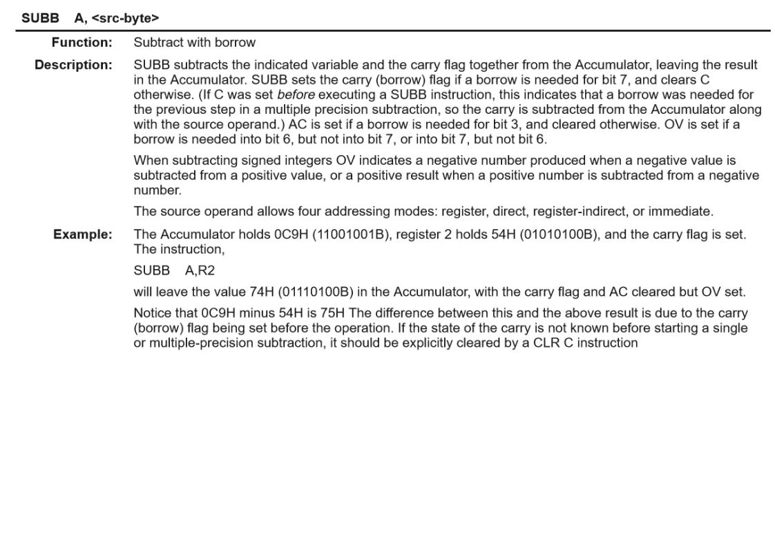

Hallo! Ich müsste in Assembler für den 8051 testen, ob der Akku-Inhalt kleiner gleich einem Wert ist. Das soll ja so funktionieren: SUBB A, #Wert JZ Akku_war_gleich_dem_Wert JNC Akku_war_größer_als_Wert Ansonsten war der Akku-Inhalt kleiner als der Wert. EDIT: so ähnlich jedenfalls, mir fallen gerade nicht die genauen idealen Befehle für den 8051 ein. Mögliches Problem las ich im Netz: Das Carry-Flag sollte eventuell vorher per Befehl gelöscht werden. Stimmt das ?

H-G S. schrieb: > Mögliches Problem las ich im Netz: > Das Carry-Flag sollte eventuell vorher per Befehl gelöscht werden. > Stimmt das ? Ja. Wenn unklar, dann Befehlsbeschreibung zum SUBB lesen.
H-G S. schrieb: > Das Carry-Flag sollte eventuell vorher per Befehl gelöscht werden. Es geht auch ohne: 1.

Es scheint komplizierter als gedacht! In dem Programmier-Manual stand das im Bild angehängte :-)
H-G S. schrieb: > Es scheint komplizierter als gedacht! Inwiefern? SUBB ist einfach. Die Carry-Logik bei SUBB ist sogar mit Carry=1 als Borrow=1. Das gibts anderswo auch andersrum, nämlich wenn die Subtraktion eigentlich als Add Complement ausführt wird (6502, ARM). Komplizierter ist nur, dass es dein gewünschtes SUBB A,#Wert nicht gibt, aber den Ersatz hat Peter schon beschrieben. Komplizierter deshalb, weil bei ADD A,#-Wert natürlich das eben erwähnte inverse Borrow rauskommt, also Carry=1 ist dann Borrow=0. Und der Sprung also grad umgekehrt läuft wie bei SUBB.
In dem Text steht dass wenn Carry vorher 1 war wird dieses vom Akku abgezogen. Ich sollte es alleine schon deswegen vorher löschen nehme ich an ? Hat mich das Auxiliary Carry (?) (AC) zu interessieren ?
H-G S. schrieb: > Ich sollte es alleine schon deswegen vorher löschen nehme ich an ? Yep. Und das steht auch da. > Hat mich das Auxiliary Carry (?) (AC) zu interessieren ? Nö. Das wird nur bei dezimaler Rechnung im BCD-Format interessant.

Peter D. schrieb: > Es geht auch ohne: > 1. add a, #-Wert > jz gleich > jc groesser und das funktioniert als Vergleich?
Wilhelm S. schrieb: > und das funktioniert als Vergleich? Wieso nicht? Subtraktion ist mathematisch identisch mit der Addition des negierten Wertes: a-b = a+(-b). Nur das Carry ist invers, weil die Subtraktion des 8051 ein echtes Borrow liefert. Muss man sich als Asm-Programmierer nur dran gewöhnen, dass ADD A,#-x ein inverses Carry liefert, gegenüber CLR C; SUBB A,#x.
Tut mir leid aber das überfordert im Moment mein Gehirn :-) Ich werde einfach das Carry löschen bevor ich subtrahiere! Ich muss eh den Code neu schreiben und umwandeln da ich 2 NOPs drinhabe die ich noch rausbringen muss. Edit: Visualisierungen würden wirklich helfen, dieses im-Kopf-vorstellen schmerzt bisweilen ...
