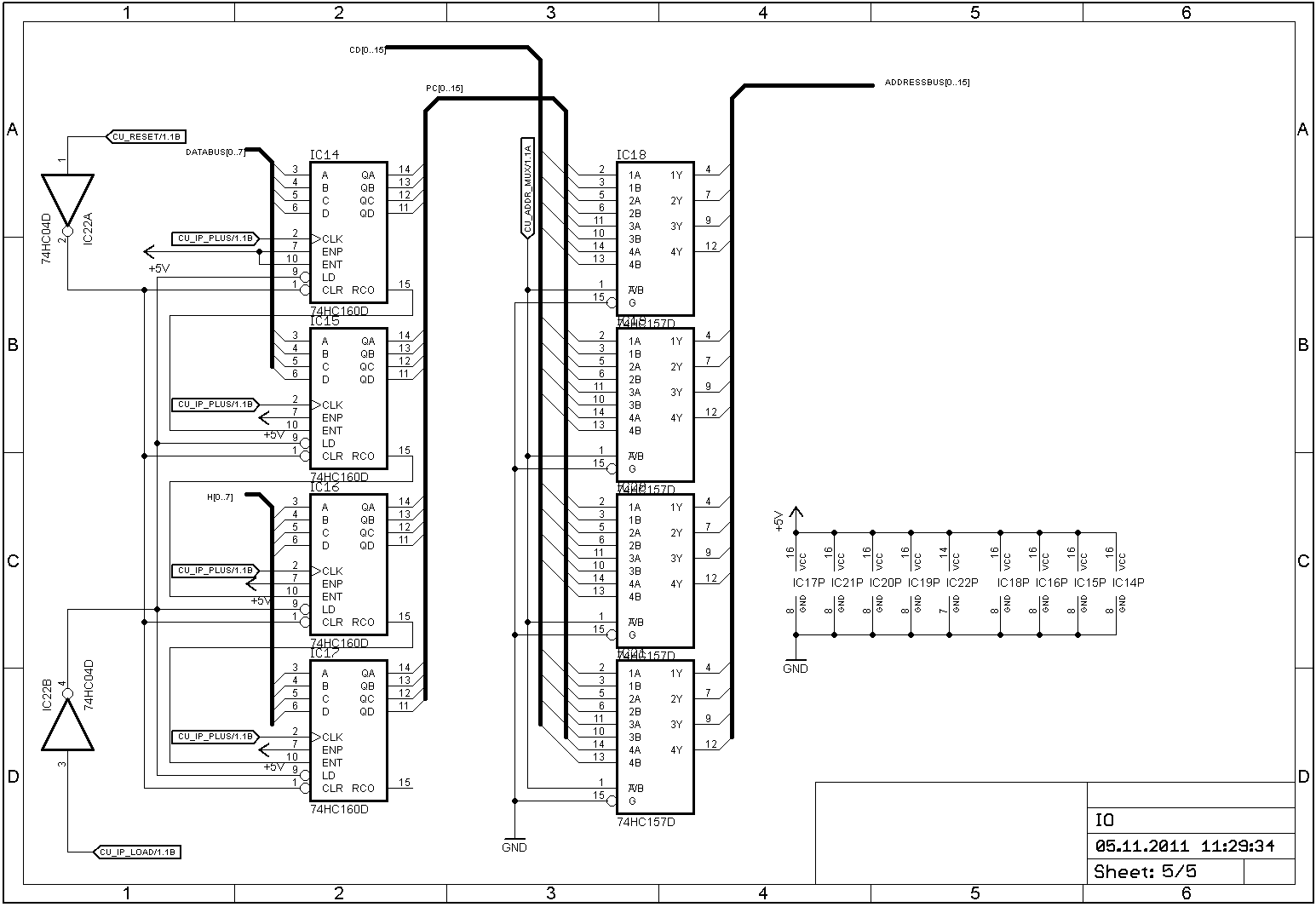

Gibt es irgendwelche unterschiede zwischen den beiden ICs?
Sie sind Pin gleich und haben die Selbe Funktion.
Kann in dieser Schaltung der 74HC160 dann einfach durch den 74HC161
ausgetauscht werden (den 74HC160 gibt es nicht bei farnell)?
Ist die Schaltung soweit korrekt?
vielen dank
gr max

vergleiche doch die beiden Datenblätter.
Was mir auf die schnelle aufgefallen ist, ist, dass die maximale
Taktfrequenz der beiden ICs nicht gleich ist.
Die Wahrheitstabelle ist aber dieselbe. Auf die schnelle würde ich auf:
Ja tippen.
> Ja tippen.
Und warum heißt es dann auf der ersten Seite des Datenblattes beim
74HC/HCT160:
Presettable synchronous BCD decade counter; asynchronous reset
und beim 74HC/HCT161:
Presettable synchronous 4-bit binary counter; asynchronous reset
