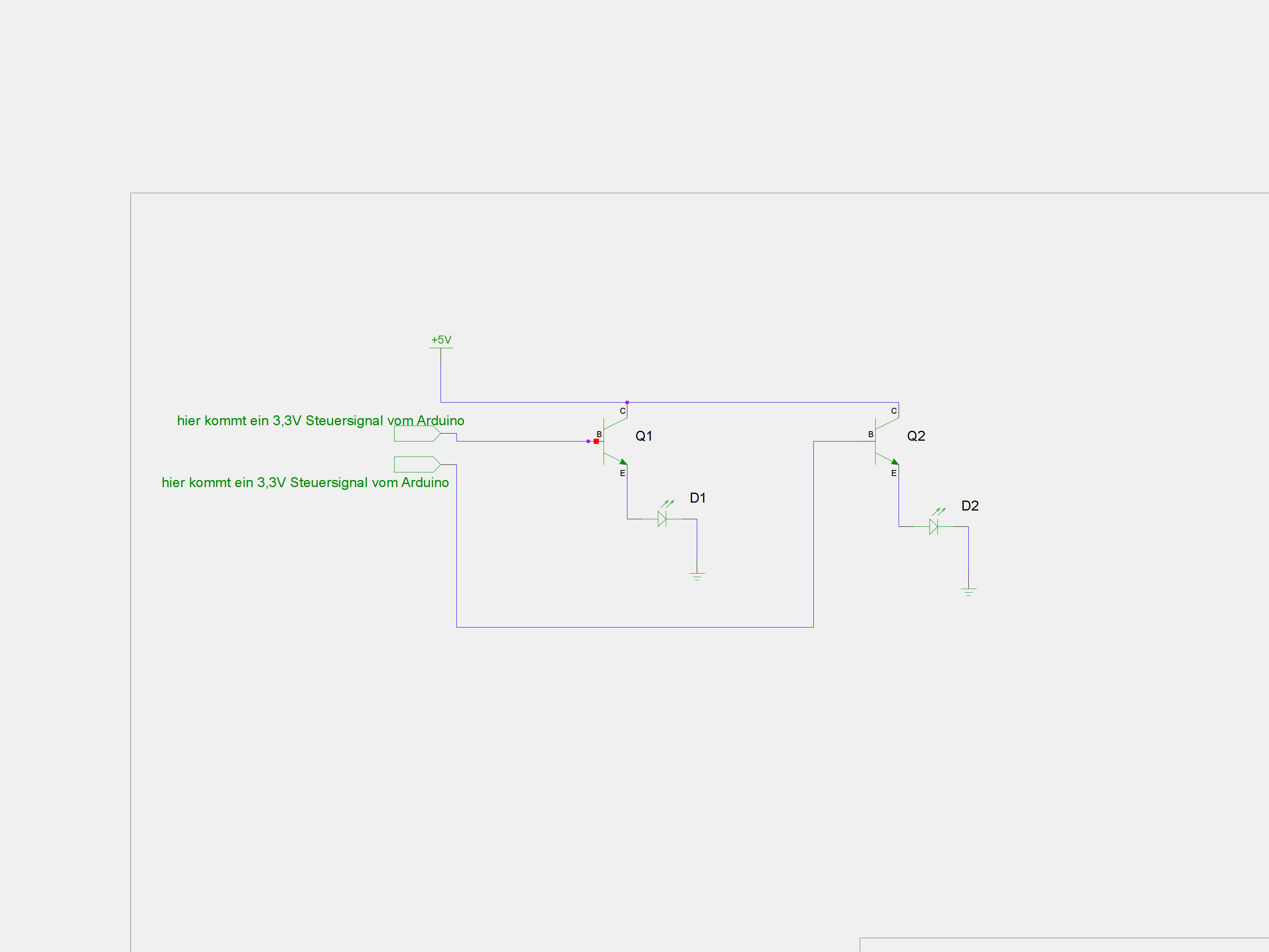

ich habe einen Arduino Due und folgendes Problem:
Da der ARM mit 3,3V betrieben wird, hab ich ja an den I/O pins 3,3V,
hätte aber gerne 5V geschaltet, wobei ich mir folgendes überlegt habe:
Eigentlich müsste doch ein Transistor-Array reichen, bei dem ich 3,3V
als Basis-Spannung nehme und damit 5V durchschalte. Die 5V kommen auch
vom Due, allerdings halt nicht vom uC.
Hab ich richtig gedacht, so wie der Schaltplan das Darstellt(lassen wir
mal außen vor, was dann geschalten wird, sondern nur dass 5V
durchgeschalten werden sollen(max. 800mA, da der Due bei 5V sowieso
nicht mehr liefert). Und lieg ich richtig, wenn ich da eigentlich mit
einem ULN2803 arbeiten wollen würde?
Und andersrum müsste das dann doch auch gehen, also mit 5V Steuersignal
auf die Basis 3,3V durchschalten?(obwohl dies eigentlich, wenn ich so
recht überlege, nicht vorkommt...)
Danke schonmal für die Antworten
P.S. ach ja, bevor ich jetzt hier gebasht werde, weil ich einen Arduino
habe(von wegen nicht richtig Programmieren etc...^^): ich habe im
Endeffekt keinerlei Elektronikzeugs (und außerdem keinerlei platz) und
sehe deswegen den Arduino eigentlich als ganz gute Lösung(unabhängig von
der IDE)

>Also nen Darlington-Transisotr anstatt einem normalen npn?
Dann hast du nur noch 1.7V am Emitter.
Leg den Emitter auf Masse und die Last an VCC.
Dann brauchst du aber noch einen Basiswiderstand.

Florian La schrieb:
> Hallo,
Dies ist eine FAQ: Nimm ein Logikgatter der 74HCT-Serie (z.B. 74HCT541),
das Du mit 5V betreibst. Die Schaltschwellen der 74HCT-Gatter passt auf
3.3V-Ausgänge.
Umgekehrt: Nimm ein Gatter der 74LVC- oder alternativ 74AHC-Serie (nicht
aber 74HC!), das Du mit 3.3V versorgst. Die Eingänge dieser Gatter
vertragen ausdrücklich bis 5.5V, auch wenn sie mit 3.3V
Versorgungsspannung betrieben werden. Normalerweise dürfen digitale
Bausteine an ihren Eingängen maximal mit ihrer Versorgungsspannung
beaufschlagt werden, niemals mehr.
Für I2C gibts spezielle Levelshifter, z.B. PCA9306.
Für bidirektionale parallele Busse gibts 74LVCC3245 bzw 74LVCC4245, je
nachdem ob die RW- und die Enable-Leitung auf der 3V oder der 5V-Seite
liegen.
fchk

Also ich fasse mal kurz, die hilfreichen Antworten, danke dafür!,
zusammen:
-Als Schalter nimm ich einen 74HCT541 mit 5V auf VCC und meine gewollten
3V3 auf A1 - A8 und hab dann, wenn A1 - A8 jeweils auf 3V3 geschalten
sind, 5V.
- Außerdem brauch ich noch einen Vorwiderstand zwischen Ausgang( Y1 im
Datenblatt ) und LED ( wie groß muss der widerstand den sein ( 100 Ohm
bei 50mA), und brauch ich dann auch einen widerstand bei nem kleinen
servo?
- Brauch ich dann noch nen Widerstand zwischen meinem Board und A1 vom
Ic?
Danke für die bereits geleistete Hilfe!!
> zusammen:
> sind, 5V.
Das ist kein Schalter, sondern ein Pegelwandler. Aber richtig erkannt:
Wenn Du
- die Ausgänge A1-A8 Deines Arduino an die Pins 2...9 des HCT541
- +5V an Pin 20 des HCT541
- Ground an Pin 10, 1 und 19 vom HCT541 legst
- zwischen Pin 10 (Ground) und Pin 20 (VCC) einen keramischen
100nF-Kondensator lötest
dann hast Du an den Pins 18...11 Dein Bitmuster vom Arduino mit
0V/5V-Pegel.
> servo?
Ein normaler Ausgang eines 74HC/HCT-Chips kann maximal 25mA treiben, und
die Summe aller Ausgangsströme pro Chip ist auch begrenzt, und zwar auf
irgendwas um die 300-400mA, wenn ich mich recht entsinne. Mit 10mA pro
Pin solltest Du auf der sicheren Seite sein. Brauchst Du mehr, musst Du
einen extra Treiberchip oder eine Transistorstufe dahinter schalten.
Normale LEDs leuchten auch mit 10mA hell genug. Zum Vorwiderstand:
http://www.elektronik-kompendium.de/sites/bau/1109111.htm
Zu Servos kann ich nichts sagen.
> Ic?
nein.
Denke dran: Die 74HC/HCT ICs mögen wie alle CMOS-ICs keine offenen
Eingänge. Unbenutzte Eingänge daher immer auf einen definierten
Logikpegel legen oder per Pullup (10k sind ein gängiger Wert) nach VCC
ziehen.
