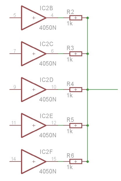

Ich habe eine Schaltung mit einem ATMega8 der mehrere Taster überwachen
soll. Dazu würde ich gern den µC schlafen schicken und mit externen
Interrupt durch Tastendruck wieder wecken. Leider hat der µC nur 2
dieser Interrupts. Jetzt ist meine Idee die Taster an normale Eingänge
zu führen und zusätzlich noch an einen Interrupt pin. Damit sich die
Signale nicht brücken habe ich einen 4050 zu Trennung gedacht.
Funktioniert das?
Ich habe auf meiner Schaltung noch ein parr Gatter vom 74HC4050 frei,
deswegen bin auf den gekommen.
Gast #3611171
Wird so nicht gehen, am Ausgang der Schaltung ergibt sich bei nur einer
gedrückten Taste kein eindeutiger Pegel (weder high noch low).
Such mal nach Wired-Or geht leicht über Dioden.

Du brauchst ein OR mit 5 Eingängen. Oder du verabschiedest dich endlich
von der alten Gurke Atmega8, nimmst einen Atmega88 und freust dich über
die Pinchange-Funktion.
Eine andere Möglichkeit wäre, dem Timer2 einen Uhrenquarz zu spendieren,
den Controler damit zyklisch aus dem Sleep aufzuwecken und die Eingänge
weiter, wie gewohnt, zu pollen.
