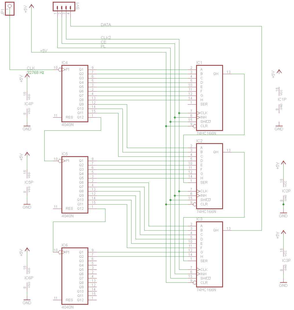

Hallo zusammen. Da ich selber nicht weiter komme, frage ich mal die
Profis.
Ich habe drei verkettete 12bit Asynchronzähler mit 32768Hz getaktet,
deren Zustände über 3 schieberegister par2ser abgefragt werden. Der
Zähler läuft problemlos. Beim Einlesen in den μC bekomme ich allerdings
Zufallszahlen. Kann mir jemand einen Tip geben wo ich mir hier Störungen
einfangen könnte?
Überlegungen:
1. Pulldown Widerstände an den Ausgängen der Zähler
2. Entstörkondensator an Vcc der Schieberegister
3. Pullup an der Datenleitung der Schieberegister
Leider fehlt mir ein Oszi mit dem ich der Sache auf die Schliche kommen
könnte.
Würde mich über den ein oder anderen Hinweis freuen.

asynchrone Zähler kannst du nicht zu jedem beliebigen Zeitpunkt
auslesen. Jede Stufe hat eine gewisse Verzögerung gegenüber der vorigen,
so dass im schlechtesten Fall erst nach Durchlaufen aller Stufen der
richtige Zählerstand an den Ausgängen anliegt. In der Zwischenzeit
liegen deine "Zufallszahlen" an.
Gast #4239485
1 / 32768 Hz sind ca. 30.5 us.
Wenn Du schlau bist, startest Du das Einlesen mit einer
Flanke die die Zaehler weiterschaltet.
Um die Durchlaufzeit durch die Zaehlerkette zu beruecksichtigen,
solltest Du noch ca. 1 us warten.
Dann hast Du noch rund 29 us Zeit die Schieberegister in den
Controller zu schieben.
Gast #4240091
Gebe zu, ich war ein wenig voreilig.
Hier als Ergänzung der Schaltplan und der Code. Alles zusammen befindet
sich
im Moment auf nem Breadboard. Danke schon mal für die vorherigen
Antworten.
Der aktuelle Zählerstand wird beim Setzen von PL in das Schieberegister
geladen. Der Zähler zählt doch weiter ohne das Register zu beeinflussen
so viel ich weiß.
Schaut euch mal mein Gebastel an. Danke schon mal für eure Mühe !

#4240098
"Zufallszahlen" sicher nicht.
Vermutlich sind die oberen bits (die sich seltener ändernd) okay, und
die unteren haben fehler.
Dann liegt es, wie schon gesagt, daran, dass du den Wert zu früh nach
der Clock-Flanke in die Schieberegister übernimmst.
Im Datenblatt steht der Wert t_pd (Qn to Qn+1).
Den nimmst du für deine Versorgungsspannung und Temperaturbereich
(max.-Wert)  12  3.
Angenommen das wären 100ns, darfst du den Zähler frühestens 3.6us nach
der Clock auslesen.
Das reicht dann immerhin noch für ca. 270 KHz.
Da dein Schiebereigster ein parallel load signal hat, kannst du den
aktuell anliegenden Zählerstand auf einen Schlag in das Schieberegister
übernehmen.
Danach hast du genügend Zeit, die Daten aus dem Schieberegister
raustackern zu lassen, solange PE_N high ist, werden keine neuen (sich
verändernden) Daten vom Zähler übernommen.
Ich würde einfach kurz bevor der Zähler einen Clock-Impuls bekommt, die
Schieberegister laden. Dann bist du auf der sicheren Seite.
#4240099
Für den parallel load muss CEPIN und PLOADPIN low sein, und du dem
Register eine Clock geben (low->high).
Danach dann PLOADPIN wieder auf high und die Daten raustackern.
Im Augenblick samplest du vermutlich Rauschen auf deinem offenen ersten
seriellen Input des ersten Registers.
An diesen Pin solltest du einen Pullup oder pulldown legen.
Kannst ja mal gucken, ob du nur noch nullen bekommst, wenn du diesen Pin
mal auf GND setzt.
#4240111
Das Problem ist halt, dass dein uC nicht weiss, mit welchem Abstand er
zur Clock sampled.
Mal doof gefragt: 33KHz sind ja nicht die Welt.
Kannst du nicht einfach das Eingangssignal auf einen Input des uC legen,
und eine Interruptfunktion zum Zählen benutzen?
Die ist ja entsprechend kurz...
void interrupt_function()
  counter_value++;
Gast #4240157
Moin,
Abgesehen von den schon angesprochenen Problemen: Ist das wirklich so
gewollt, dass der Q12 der 4040s jeweils nicht an einen
Schieberegistereingang gefuehrt ist? Deren Resetpins so offen rumfliegen
lassen, ist sicher auch nicht gut.
Gruss
WK
Gast #4240264
Hallo Leute.
Vielen Dank für die schnelle Hilfe. Warum einfach wenns auch kompliziert
geht. Den Impuls der RTC direkt über nen Interrupt zu zählen . . . Warum
komm ich da net selber drauf. Da ich sonst keine zeitkritischen
Funktionen im späteren Gesamtprogramm haben werde, ist das ne super
Alternative. Werde die Möglichkeit mal im Zusammenhang mit dem Rest
testen.
Danke nochmal. Euer Forum und die erfahrenen Leute hier haben mir schon
oft und viel geholfen.
