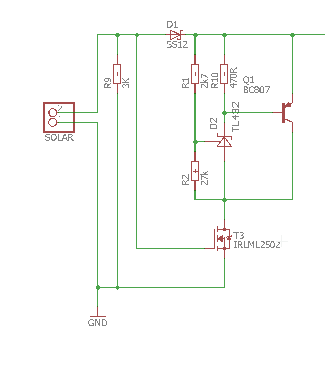

Mal wieder ein Update. Ich habe mir mit einem TLVH431 eine Schaltung zur
Begrenzung der Ladespannung gebaut, die funktioniert so weit, zumindest
ohne Last. R1 ist so eingestellt, dass T2 bei 2,75V abschaltet. Momentan
ist ein bisschen wenig Sonne, um festzustellen, ob das auch an der
Solarzelle mit dem Akku so funktioniert, wie erhofft. So weit mal zum
gelb markierten Teil.
Einen Unterspannungsschutz möchte ich natürlich auch haben. Also im
Prinzip noch mal dieselbe Schaltung, R3 so eingestellt, dass er bei 2,3V
schaltet. Bis 2,3V arbeiten meine ESPs sehr zuverlässig.
Kann das so funktionieren? Ich bin mir nämlich nicht sicher, was
passiert, wenn T4 ausschaltet, weil die 2,3V am Akku erreicht sind, und
dann die Sonne irgendwann mal wieder T2 aufsteuert. Den Taster hätte ich
dafür vorgesehen, den ESP mal trotzdem kurz einschalten zu können, bis
1,9V ist der LTO nicht tiefentladen.
Noch was: der gelbe Teil der Schaltung benötigt ~80-90µA, was beim
gelben Teil kaum eine Rolle spielt, im weißen jedoch wird dieser Strom
zusätzlich verbraucht, wenn die Sonne nicht scheint. Wie kann ich den
verbrauch senken? Logisch, R1/R3 erhöhen, da sind vielleicht 10µA zu
holen. R2 bzw R4, wie groß dürfen die werden? Im Datenblatt steht 60µA
"minimal Current for regulation" trifft das auch auf den
Komparatorbetrieb zu?
Gast #6536028
LTO und deine Dimensionierung machen überhaupt keinen Sinn.
Hättest du LiFePo4 genommen, hätt es völlig gereicht.
Was bringen dir die vielen Zyklen, wenn der Akku am Alter stirbt....
Abgesehen hat LTO ein Kack Spannungsbereich.
Ein entsprechendes BMS würde benötigt, um überhaupt die Zyklen erreichen
zu können.
Immer wieder lustig zu sehen, da kauft einer für viele 1000€ ein
Akkupack und das BMS einer Zahnbürste, dient dann für das Management...
Na denn....

Gast #6536640
Doch, hat er. Ich kann den ESP in einem nennenswerten, nutzbaren Bereich
der Kapazität des LTO so betreiben, wie es laut dessen Datenblatt
zulässig ist. Der ESP32 ist überhaupt bis 2,3V runter spezifiziert, den
werde ich auch dann verwenden, auch wenn bisher nur vom ESP8266 die Rede
war, bisher hat aber noch jedes von mir benutzte Modell bis 2,3V (bei
spezifizierten 2,58V) ohne erkennbare Einbußen funktioniert.
Den LTO kann ich außerdem im Freien, in unseren Breiten, innerhalb
seiner laut Datenblatt zulässigen Temperaturen betreiben, einen LiFePo4
nicht. Der LiFePo4 wird in der Sonne, mit oft minütlichen Licht/Schatten
wechseln, seine Zyklen schon innerhalb eines JAhres erreicht haben, der
LTO nicht.
Wieso also einen LiFePo4 nehmen, bei dem ich genau in der Zeit, wo am
wenigsten Sonnenenergie zur Verfügung steht, auch die Kapazität so
deutlich verringert ist? Kommt also aufs gleiche raus: jeweils nicht die
volle, nutzbare Kapazität, jedoch wird die eine Variante außerhalb ihrer
Spezifikation betrieben, preislich ist der Unterschied irrelevant.
Weder die eine noch die andere Lösung ist perfekt, das ist mir
vollkommen klar. Die jeweiligen Punkte gegenübergestellt liegt der
Vorteil für mich, mit der konkreten Anwendung im Freien, beim LTO.
Ad "mach mal": hab ich ja schon längst. Das Ding läuft seit Wochen
draußen und liefert ohne Unterbrechung Daten, bis 2,3V runter.
Hast du schon gemacht? Nein? Welche Kompetenz hast du also insofern, mir
Beratungsresistenz vorzuwerfen? Ich hab's gemacht. Es funktioniert. Du
sagst: ich soll erst mal machen?
Natürlich kann man noch was verbessern, deshalb frage ich ja. Aber auf
meine Fragen gehst du nicht ein, sondern willst mir weiß machen, dass
das, was bei mir gut funktioniert, nicht gut funktionieren soll.
Wenn du also auf meine Fragen eingehen könntest, wäre ich dir dankbar.

Gast #6539374
So funktioniert es jetzt mal mit den Bauteilen, die ich daheim
herumliegen habe.
Der Spannungsteiler an der Kathode von D2 ist notwendig, damit der
Schmitt-Trigger-Inverter auch beim Schaltpunkt von D2 schaltet. "Low"
ist beim TLVH421 ~1V, gemessen 0,88, da muss man anpassen, wenn man mit
der Versorgungsspannung des 74LVC14 (das ist er eigentlich, kein HC14)
auf ~2,2V herunten ist. Das mit dem IRLML2502 als Low-Side-Switch hat
auch nicht geklappt, deswegen ein zweiter AO3415.
Ist die Schaltschwelle mal erreicht, die den ESP trennt, sollte der Akku
mit der Restspannung bis zur nächsten Ladung noch durchhalten, bis zur
Tiefentladeschwelle sind ja noch einige 100mAh drin und >0,2A sind jetzt
auch nicht die Welt.
Nichtsdestotrotz werde ich mir alles noch mal ansehen und verbessern,
besonders, was den Stromverbrauch der Schutzschaltung und die Hysteresen
an den Schaltpunkten betrifft. Danke so weit mal an alle, die hier ihre
Vorschläge gebracht haben.

Gast #6858109
Ich hab jetzt noch mal ein bisschen herumüberlegt und bin auf folgende
Schaltung für den Teil "laden mit Solar und Überspannungsschutz"
gekommen:
R1 und R2 bestimmen die maximale Spannung, im konkreten Fall 2,75V (Uref
= 2,5V).
Q1 sollte der Theorie nach bis 500mA Strom ableiten können, den kann man
mit R10 auch weglassen (statt R10 eine Leitung), wenn die max. 150mA vom
TL432 reichen.
Scheint die Sonne, schaltet T3 die Begrenzerschaltung ein, ist es
dunkel, schaltet er sie weg. Im Dunkeln habe ich so einen Verbrauch von
< 1µA gemessen.
Würde man T3 weglassen und durch eine Leitung ersetzen, käme man
abhängig von R1 und R2 kaum unter 60µA. Ist auch nicht viel, je nach
Anwendung aber vielleicht wesentlich, oder auch nicht. Das Risiko, den
Akku zu überladen, weil T3 aus irgend einem Grund doch nicht schaltet,
fällt damit natürlich auch weg.
R9 habe ich mit 3K dimensioniert, T3 erst ab einem gewissen Level an
Licht schaltet, je niedriger man ihn wählt, desto heller muss es werden,
damit T3 leitend wird.
Im Bastelkeller mit Taschenlampe über der Solarzelle hat das schon mal
funktioniert (ausgehend davon, dass die Schaltung mit meinem Aufbau auch
wirklich übereinstimmt :D :D)
Gemeinsam mit dem ESP8266, der bei einminütigem Messintervall im Mittel
etwa 1mA benötigt, einem LTO mit 2500mAh und einer 120ma Solarzelle kann
man so wohl sogar nördlich der Polarkreise "ewig" in autarkem Betrieb
bleiben, wobei es dort selbst einem LTO irgendwann mal zu kalt sein
wird. In unseren Breiten bis -20°C sollte man keine Probleme mit dem
Akku haben. Den ESP muss man aber extern ein- und ausschalten, wenn er
sich selbst per Reset aus dem DeepSleep wecken soll, dann funktioniert
erfahrungsgemäß schon bei einstelligen Minusgraden nur mehr sehr
unzuverlässig.
