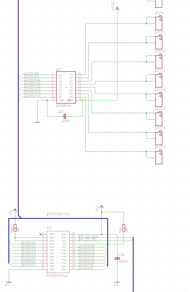

Hi Leute, mir ist bei einer Platine ein Kurschluss passiert, als ich die
in Betrieb nehmen wollte. Jetzt weiß ich nicht, ob die Schaltung nicht
In Ordnung ist oder die IC's kaputt gegangen sind... Wäre gut wenn
jemand die Schaltung anguckt. Diese soll in der Lage sein vom uC aus
über einen IO Expander 24V an den Ausgängen des ULN2803a zu schalten.
PCF8575 wird vom uC gesteuert und ist ansprechbar (I2C lesen/schreiben).
Am ULN2803a tut sich leider nichts. Die 24V DC VCCIO sind da. Der
PCF8575 schaltet zwischen Input-high oder Output low.
Wenn ein PCF Ausgang auf H geschaltet wird, messe ich an diesem Ausgang
tatsächlich nur 2V und am Ausgang vom ULN2803a nur 0.6V. Ist die
Schaltung nun kaputr oder der Schaltplan hat einen Logikfehler?

Der ULN2803 ist ein "Open Colector" das heist er braucht ein Verbraucher
gegen (+) um eine Spannung auszugeben.
Wenn da jetzt schon 0.6V rauskommen, deutet das auf die BC-Diodenstreke
im Darlington Ausgang des ULN2803 hin also scheint der zu Funktionieren.
Schalte mal ein Widerstand gegen (+) am Ausgang, dann kannst du
vernünftig messen.

Und der PCF8575 liefert bei HIGH Pegel nur 30 - 300µA (je nach Glück).
Zusammen mit der Last kann es durchaus sein, dass da nur noch 2 Volt
heraus kommen.
Allerdings ist der ULN2803a für eine Ansteuerung mit 3,3V 1mA gedacht.
Da frage ich mich, ob die Schaltung einen Designfehler hat.
Ich glaube nämlich, dass alle Ausgänge der PCF8575 mit einem 1,5kΩ
Widerstand hoch gezogen werden müssten, damit das alles halbwegs
zusammen passt.

Nö, die Datenblätter sagen: "The ULN2803A device has a 2.7-kΩ series
base resistor
for each Darlington pair for operation directly with TTL or 5-V CMOS
devices"
Sowohl für den 2803 (DIP) als auch 2803A (SO) wird der Eingangsstrom bei
3,85 Volt benannt.
Er hat 2,7 kOhm, damit überschlage ich an 3,3 Volt 700µA Basisstrom. Für
ein typisches Relais oder ein paar LEDs am Ausgang wird das genügen. Ob
man ihn bei höherer Last voll aufbekommt, steht in der Glaskugel.
Die sieht grenzwertig aus.
A. F. schrieb:
> Das ist meine Befürchtung. Ich werde es mit Pull-Ups ausprobieren.
Kann man versuchen, ich würde mal 2 kOhm ausgucken.
Wie wäre es vorweg mit messen? Am Ausgang des ULN einen 1 kOhm nach Plus
und mal gucken, ob sich da etwas bewegt? Wenn ja, ist der nicht kaputt,
sondern wird nur nicht genug aufgesteuert, die reale Last zu treiben.
Was soll denn an die Ausgänge angeschlossen werden?

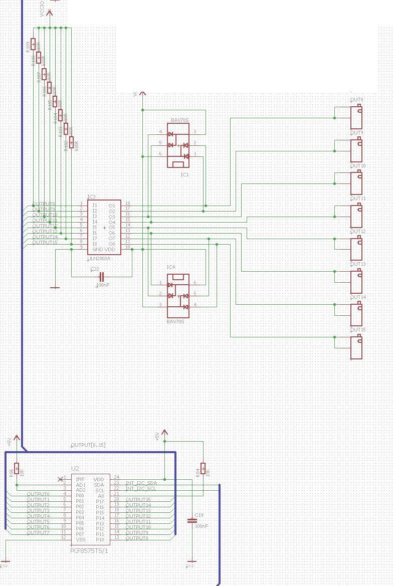

Habe den Schaltplan geändert, wäre das ok so mit den switching-dioden
statt Widerstände?
Moderator (Firma: Titel) Persönliche Seite #6918222
A. F. schrieb:
> wäre das ok so mit den switching-dioden statt Widerstände?
Du musst doch nur eine Last am ULN-Ausgang anschließen, die zieht den
Pegel dann im ausgeschalteten Zustand dann schon hoch auf deine VCCIO.
Die Dioden machen das nicht.
> Legt man am Eingang einen H-Pegel an, zieht es den Ausgang nach Low.
Das bedeutet für deine Schaltung übrigens, dass gleich nach dem
Einschalten, solange der PCF also noch keine aktiven low-Pegel ausgibt,
alle Ausgänge aktiv und eingeschaltet sind. Das kann überraschend
(gefährlich) sein, wenn da z.B. Motoren dran sind und die beim
Einschalten allesamt kurz mal anlaufen...

Gast #6918447
> statt Widerstände?
k.A.
Da braucht man förmlich einen Pfadfinder, um zu erkennen, was du da
gezeichnet hast. Was sollen die ganzen Kästen?
Für Dioden gibt es ein Schaltzeichen und das zeichnet man am besten dort
hin, wo es von der Schaltungslogik hingehört.
Kästchen sind ein Relikt aus Vor-CAD-Zeiten, als Schaltpläne noch auf
dem Zeichenbrett entstanden sind.

Vollkommener Unfug. Die Widerstände nach Plus sollten erstmal ein Test
sein, ob die Schaltung grundsätzlich läuft. Sie helfen vielleicht auch
bei einer Fehlersuche ohne Last, funktionswichtig sind sie nicht:
