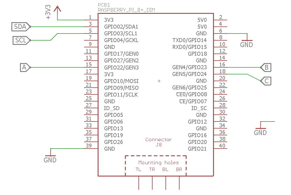

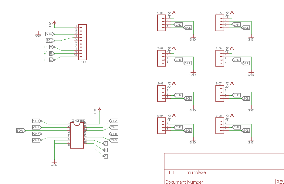

Danke für eure Nachrichten.
Den ON-Resisotor habe ich schlicht überlesen... ich will aber kein
Datenblatt lesen stimmt nicht, bei 42 Seiten darf man auch was
übersehen, oder? :-P
Der Eingangsspannungsbericht ist zwischen 3V3 und GND. Kommen von einem
GPIO vom R-Pie
Anbei die gesamte Schaltung...
Danke schonmal!
Gast #6988453
Nein.
Kannst Du vergessen.
Kommen wieder, wenn Du einen an- & vollständigen Schaltplan vorlegen
kannst.

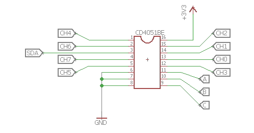

Also Prinzipjell, Funktioniert ein 4051 als I²C Selektor.
ABER
1.) Ein 4051 ist CMOS, also ESD Schutz
2.) Braucht Pullups, sonst Zappelt ein Unbelegter Port
3.) Durch sein Hohes RDsOn, werden das sehr runde Flanken.
4.) Gibt es I²C Selektoren die ein separater Selektport haben
5.) Unklug nur den SDA zu Decodieren
Das mal nur ganz grob.

Moin,
Das droesel ich mal noch etwas auf:
Unklug, den SCL gleichzeitig an viel mehr Leitungen und Bausteine
haengen zu wollen. Damit werden die Dreckeffekte auf SDA und SCL auch
noch stark unterschiedlich.
Paar 100n Kondensatoren "auf die Platine werfen" kann auch nicht
schaden. Ok, hier wahrscheinlich auch nicht mehr viel nutzen, aber dann
kann diesbezueglich wenigstens keiner mehr meckern.
Aber prinzipiell kann ich Patrick L. beipflichten: Sowas kann
funktionieren. Hab's auch schon selbst gesehen und wuerde es ggf. auch
selbst einsetzen (waehrend ich z.b. i2c multimaster niemals einsetzen
wuerde). iirc ist dafuer auch z.b. im Linuxkernel etwas
SW-Unterstuetzung vorgesehen (CONFIG_I2C_MUX oder sowas in der Art).
Gruss
WK
