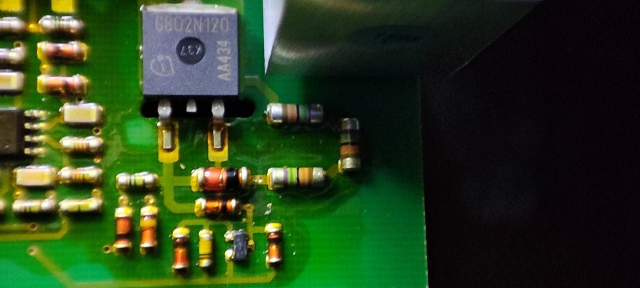

ich habe mal das Hilfsnetzteil nachgezeichnet in EasyEDA.
Bei einigen Diode bin ich mir noch unsicher was das für Typen sind.
Die dioden D2, D3, D4 und D6 haben eine VF von ca 0,63 V gemessen mit
Fluke 11. Wer kann mir da mal einen rat geben was das für dioden sind.
D5 ist definitiv ein Z-Diode mit 15V (gemessen).
D1 ist geschätzt das das eine Z-Diode mit 82V ist da der Wechselrichter
bei ca 85V Startet.
Vielleicht kann mir auch mal jemand erklären wie diese Art von Netzteil
funktioniert.
Das Bild von dem Netzteil ist von einer neuren revision des
Wechselrichters.
Bei dem alten ist das Layout etwas anders aber der Schaltplan ist soweit
gleich, nur das D3 und D4 fehlen.
Mit freundlichen Grüßen
(Firma: Funkenflug Industries) #7029042
Diese Schaltung macht nichts anderes als einen kleinen Hilfsstrom zur
Betriebsspannung des PWM-Reglers des eigentlich Housekeeping-Netzteils
zu liefern, damit dieser starten kann. Nach dem Start erfolgt die
komplette Versorgung aus dem Trafo des Housekeeping-Netzteils.
OP #7029499
Grüße,
danke für die Antwort. Ja das habe ich auch soweit verstanden was die
Schaltung macht. Aber wie die genau funktioniert dieses Hilfsnetzteil
das verstehe ich nicht genau.
Auf der defekten Platine hat es die Mosfets von dem Solar eingang
Zerissen und den Treiber dahinter einen 74HC00MM, den PWM Treiber vom
Netzteil, den IGB Transistor und eben bei diesem Startnetzteil den IGB
Transistor und die 15V Zener Diode. Der rest der Schaltung ist in
Ordnung da die anderen Schaltungsteile von Isolierter Spannung versorgt
werden.
PS: Meine Fragen die ich vorher vergessen habe. Ob ich mit der
einschätzung von D1 richtig liege ?
Und Die Mosfets die in dem Solargenertor Zweig verbau sind, sind die
IXFX21N100Q die gibt es nicht mehr. Als ersatz habe ich die IXFX24N100Q3
raus gesucht. der trr ist 50n größer sonst sehen die beiden fast
identisch aus.
Die Schaltfrequenz liegt bei 25 Khz.
Kann ich die als ersatz nehmen ??
Ich hänge mal die Datenblätter mit an.
Mit Freundlichen Grüßen
(Firma: Funkenflug Industries) #7032037
Öhm blöde Frage - aber was für ein Blitz ist denn da in das Ding
eingeschlagen? Daß es so viel zerreißt ist selten.
Bei den IGBTs sollte die Gate Charge nicht oberhalb des Originals
liegen. Ansonsten bleibt Dir da nur probieren, IGBTs verhalten sich
gerne mal zickig wenn sie in einem Design eingesetzt werden, das auf
andere Typen optimiert wurde. Bevor man nicht den Stecker reinsteckt
weiß man es nie ganz genau.
Der IGBT der Starthilfeschaltung sollte unkritisch sein, der wird nicht
schnell geschaltet und muss nur die Spannung sperren können.
