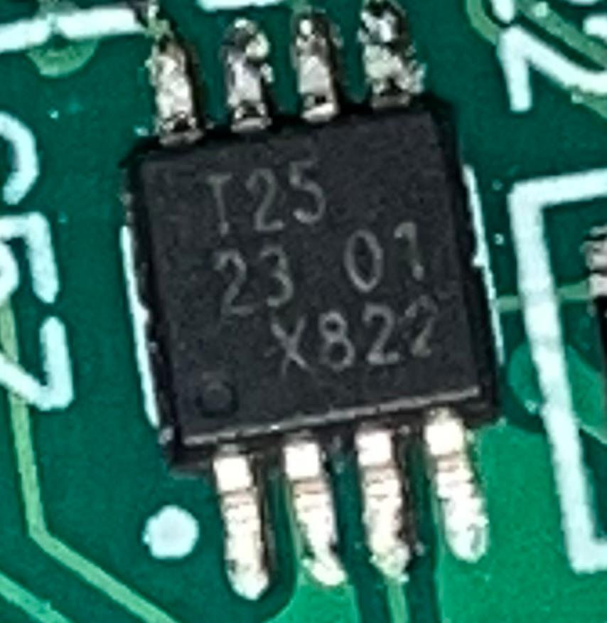

Hallo
Ich bin auf der Suche nach einem Bauteil mit folgender Aufschrift
(Siehe Bild )  :
T25 23 01 x822

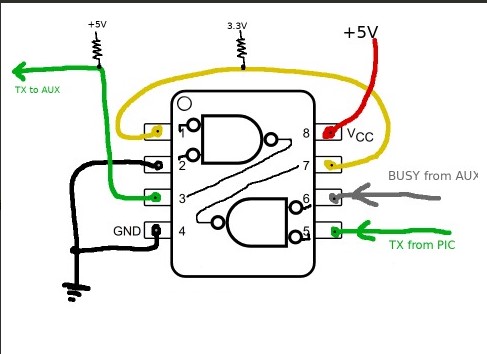

Es scheint ein Dual-NAND-Gatter mit offenem Kollektor zu sein, der den
TX-Ausgang mit dem eingehenden BUSY-Signal von AUX kombiniert und
verhindert, dass TX tatsächlich durchgeht, es sei denn, BUSY ist HIGH.
Ich habe TX in und TX out mal gebrückt und die Kommuniktaion steht
wieder ,
aber leider nicht Störungsfrei :)
Hat vielleicht einer eine Idee wo ich das Bauteil bekommen kann ?
Mfg
Markus
#7259377
es gibt auch neuere TTL-Familien als HC und HCT
Laut alldatasheet:
ST: 74V2G125
Diodes und NXP: 74LVC2G125 und 74AUP2G125
Renesas: HD74ALVC2G125 und RD74LVC2G125
TI: SN74 AHC/AUC/AUP/LVC 2G125
Unisonic Technologies ...
Man sollte aber die Datenblätter vergleichen, es gibt z.B. 5V-tolerante
und intolerante Familien und die Gatterlaufzeiten sind auch
unterschiedlich. Meistens dürften neuere Typen schneller sein. Die
Gehäuse sind gelegentlich auch verschieden.
