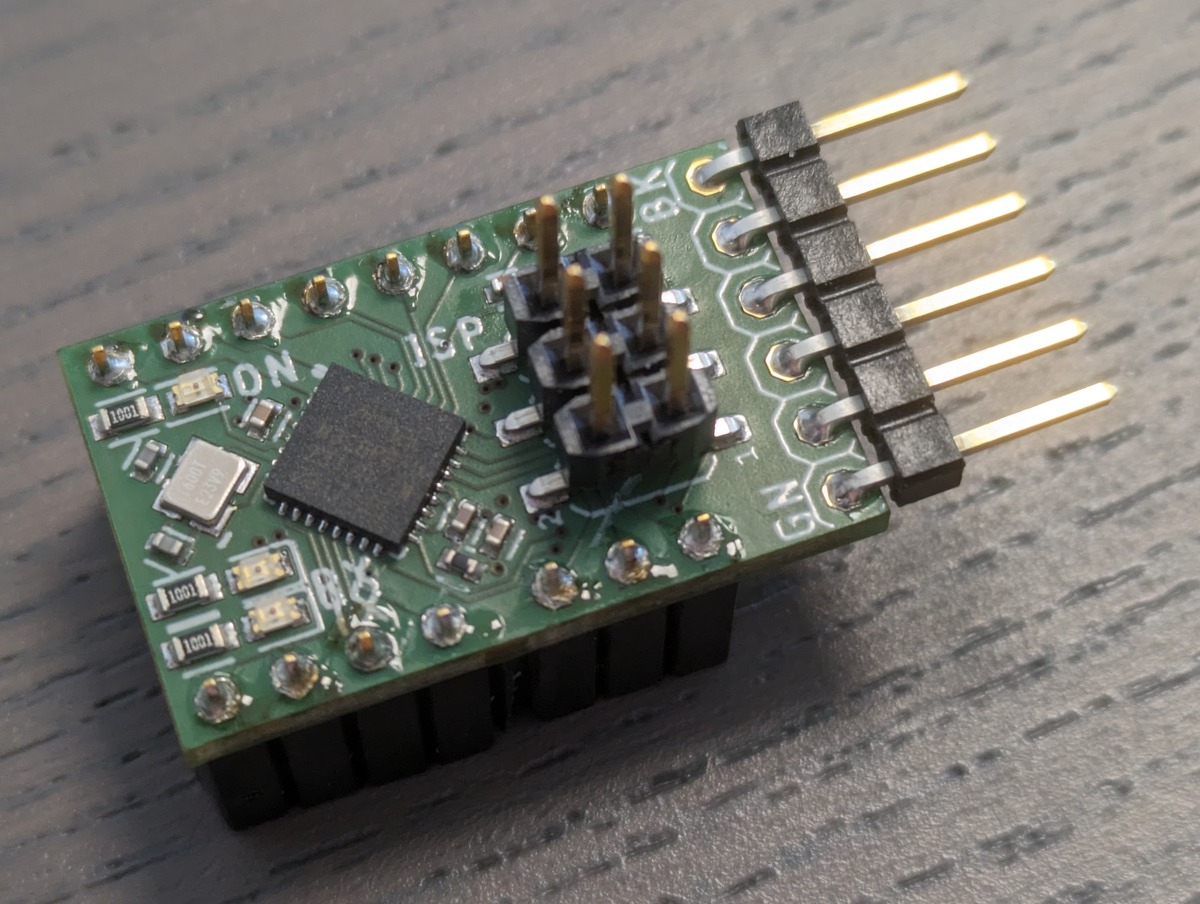

Da wir regelmäßig unterschiedlichste Ausgangskonfigurationen auf applikationsspezifischen PCBs haben, habe ich mich an einen kleinen Controller mit ATMEGA328PB gemacht, welcher möglichst universell konfiguriert werden kann. Das Ergebnis in branchless findet ihr im Anhang :)
Mit channelassignment[channelcount] können dabei beliebige Ausgangskonfigurationen der Schieberegister gemapped werden. So ist z.B. Channel 0 dem 18. Schieberegisterausgang zugeordnet.
Habt ihr einen Tipp für eine Library, mit der ich die unterschiedlichen Kommandos per FTDI TTL-232R-5V empfangen und möglichst schlank interpretiert bekomme? So soll z.B. das Kommando setoutput(1) den 0. Channel setzen.

Mal ab davon, dass ein Schaltplan für die Beantwortung der Fragen völlig irrelevant ist und es hier um Code geht, neben einem ISP-Header, einem 16MHz Quarz, einem UART-Header passend zum FTDI-Kabel und ein paar Header zum Anschließen gäbe es da exakt nichts zu sehen. Die Header zum Anschließen werden dann auf die applikationsspezifische PCB aufgesteckt, auf der z.B. 74HC595 oder ähnliche Schieberegister verbaut sind. Solange sie mit SRCK, RCK, SER und Q7S oder vergleichbar daherkommen, ist auch das völlig frei wählbar. Das Video zeigt einen Versuchsaufbau mit vier 595 auf einem Breadboard.
Diese lange Prosa zum Schaltplan und den Schieberegistern hätte man sich übrigens auch komplett sparen können, weil ersteres absolut trivial ist und zweiteres selbsterklärend in den ersten vier Zeilen steht. Durch Anpassung dieser vier Zeilen kriegt man den Code übrigens auch auf jedem anderen arduinokompatiblen Board zum Laufen, völlig ohne Schaltplan. Außerdem, ich wiederhole mich, geht es hier um Code.

Um den ewig negativ-Bewertern ein bisschen auf die Sprünge zu helfen, so schaut z.B. die Minimalbeschaltung eines 328PBs aus: https://github.com/MCUdude/MiniCore#minimal-setup
Wie man da dann entsprechend der ersten 4 Zeilen ein paar Schieberegister anschließt, findet sich im Notfall ebenfalls im Internetz, z.B. hier: https://arnowelzel.de/schieberegister-74hc595
Ich freue mich weiterhin über zielführende Tipps zu einer entsprechenden lib. cmdArduino werde ich mir schonmal ansehen, auch wenn ich ebenfalls kein Fan von Malloc bin. Vielleicht kann sich ja sogar wer für eine ähnliche Anwendung den Code zu nutze machen - diesen zu Teilen, darum ging es mir hier primär. :)

Nee. Mit der Bullshitbingo-Einführung, dem großartigen Gewalle, da kann es doch echt nicht um eine 08/15-simpelst-Anwendung nur zum Ansteuern banaler Schieberegister gehen. Das geht nicht zusammen, das passt nicht. Wer hoch fliegen will, muss auch liefern.
Einfacher kann mans übrigens haben, wenn man die MPSSE des FT232 nutzt, der nämlich kann SPI selbst machen. Dann klimpert man ein paar Zeilen Software auf dem PC zusamemn (die mit dem D2XX-Treiber kommuniziert) und der Drops ist gelutscht.
