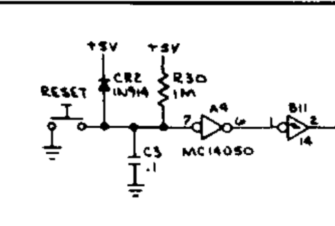

leider bin ich in Sachen Elektronik nicht sehr erfahren, versuche aber dennoch gerade mich mit digitalen Schaltungen auseinanderzusetzen. Im speziellen handelt es sich um eine RESET-Ansteuerung einer Motorola 6800 CPU. Die Schaltungsdarstellungen sind Neuland für mich und ich benötige zum angefügten Schaltungsausschnitt Eure Hilfe. Das Ergebnis an B11-2 (LS7414) muss ein LOW sein. Wenn ich es richtig verstehe bedeutet LOW in einer solchen Schaltung mit Vcc= +5V, dass U<0,8V sein sollte. Bei mir kommen da 1,6V an. Was ich aber gar nicht deuten kann, sind die Darstellungen der Ein- und Ausgänge an A4 (MC14050) und auch B11. Warum sind bei A4 Ein- und Ausgang als invertiert dargestellt? Oder interpretiere ich das falsch? Wie kann überhaupt ein Eingang invertiert sein? Ich dachte invertiert bedeutet lediglich eine "Umkehrung" von 1 oder 0, je nachdem was am Eingang anliegt.
Kann mir das jemand verständlich erklären? Grüße Sönke
Wahrscheinlich, weil jemand das hübsch fand. Mag auch sein, dass der Zeichner dabei irgendwelche Details der Innenschaltung im Kopf hatte.
Zumindest im Datenblatt von OnSemi ist der MC14050B ganz ohne Invertierungen dargestellt. Ansonsten gilt auch hier: Minus mal minus wird zu plus.
Ein 74LS14 liefert keine 1.6V.
Entweder schwingt was, es sind Beinchen nicht angeschlossen oder du hast einen Messfehler.
Die Schaltung ist stinkalt.
Dir damals üblichen 74LSxx haben sehr niederohmigen Eingänge, ungeeignet für 1MegOhm pull up, daher schalten die einen CMOS Buffer vor den Schmitt-Trigger Eingang um ihn hochohmiger zu machen. Eigentlich blöd, weil der CMOS Buffer im Analogbetrieb gefahren wird. Das geht mit den modereren CD4050B nicht mehr so gut.
Heute gibt es 74HC14, die sind direkt hochohmig und brauchen den Buffer CD4050 nicht mehr davor.
Noch schlauer verwendet man aber einen RESET IC wie TL7705A.
Wenn am Ausgang eines 74LS IC eine Spannung von 1.6V zu messen ist, dann ist das entweder ein Meßfehler oder das IC ist karpott. OK, der Fehler kann auch in der (nicht gezeigten) Schaltung dahinter sein. H-Pegel bei TTL ist ja vergleichsweise schwach. Ein niederohmiger (aka karpotter) Reset-Eingang eines NMOS-IC kann das auch bewirken.
Das ist eine Marotte des Schaltplanzeichners. Klar, technisch besteht ein 4050 Gatter aus 2 Invertern (bzw. generell einer geraden Zahl). Aber ein Buffer wie der 4050 wird üblicherweise ohne Kringel an Ein- und Ausgang gezeichnet. Aber dem Widerstandsymbol nach ist das ein Ami-Schaltplan. Da mußt du mit allem rechnen!
Bei höherintegrierten IC bedeutet ein invertierter Eingang einfach einen L-aktiven Eingang. Je nach Vorliebe des Zeichners wird der Eingang dann mit Kringel gezeichnet. Oder der Signalname bekommt einen Überstrich bzw. einen führenden Schrägstrich. Für den Reset-Eingang eines 7474 wären also die folgenden Darstellungen möglich und äquivalent:

Sönke B. schrieb:
Für diejenigen die Interesse an der zugehörigen Schaltung haben lade ich mal den Schaltplan hoch.
Ah ja. An Pin 2 von IC B11 hängt ja nur Pin 8 von IC A2 (das ist ein NOR, das den manuellen Reset mit dem Reset vom Watchdog verknüppert). Das sollte nicht schwer zu verfolgen sein.
Wenn man sich den Schaltplan genauer ansieht, scheint der Zeichner den Kringel zur Auszeichnung der Signalpolarität zu nehmen. Es sind sogar 7474 (wie in meinem Beispiel) verbaut. Deren Set- und Reset-Eingänge sind aber wiederum mit Überstrich (als Preset bzw. Clear) und nicht mit Kringeln bezeichnet. Ein ziemliches Wirrwarr.
Nun ja. Für jemanden der sich damit auskennt mag das einfach erscheinen. Ich für meinen Teil habe da leider eher geringe Erfahrungen. Das Signal was an PIN40 der CPU anliegt ist leider pulsierend und kein konstantes H, womit die CPU auch nicht starten kann. Hat jemand eine Idee, wie man hier Step by Step den Fehler findet?
