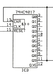

Ich habe bisher einen Zähler aufgebaut, welcher bis 8 zählt und auf 8
bleibt... leider soll der Zähler bis 8 zählen, sich dann reseten und auf
0 bleiben. Ich habe das ganze schon auf verschiedenen Arten versucht
aufzubauen (mit UND-Gattern, einem weiteren Flipflop, ect.), jedoch
leider erfolglos. Ich hoffe hier kann man mir helfen.
Vielen Dank im voraus.

Vielleicht geht sowas mit einem 74HC4017.
Er zählt die Ausgänge von Q0 bis Q9 hoch und bleibt dann stehen (Ausgang
Q9 Disabled den Counter). Mit einem Reset beginnt er dann erneut wieder
mit Ausgang Q0 zu zählen.
