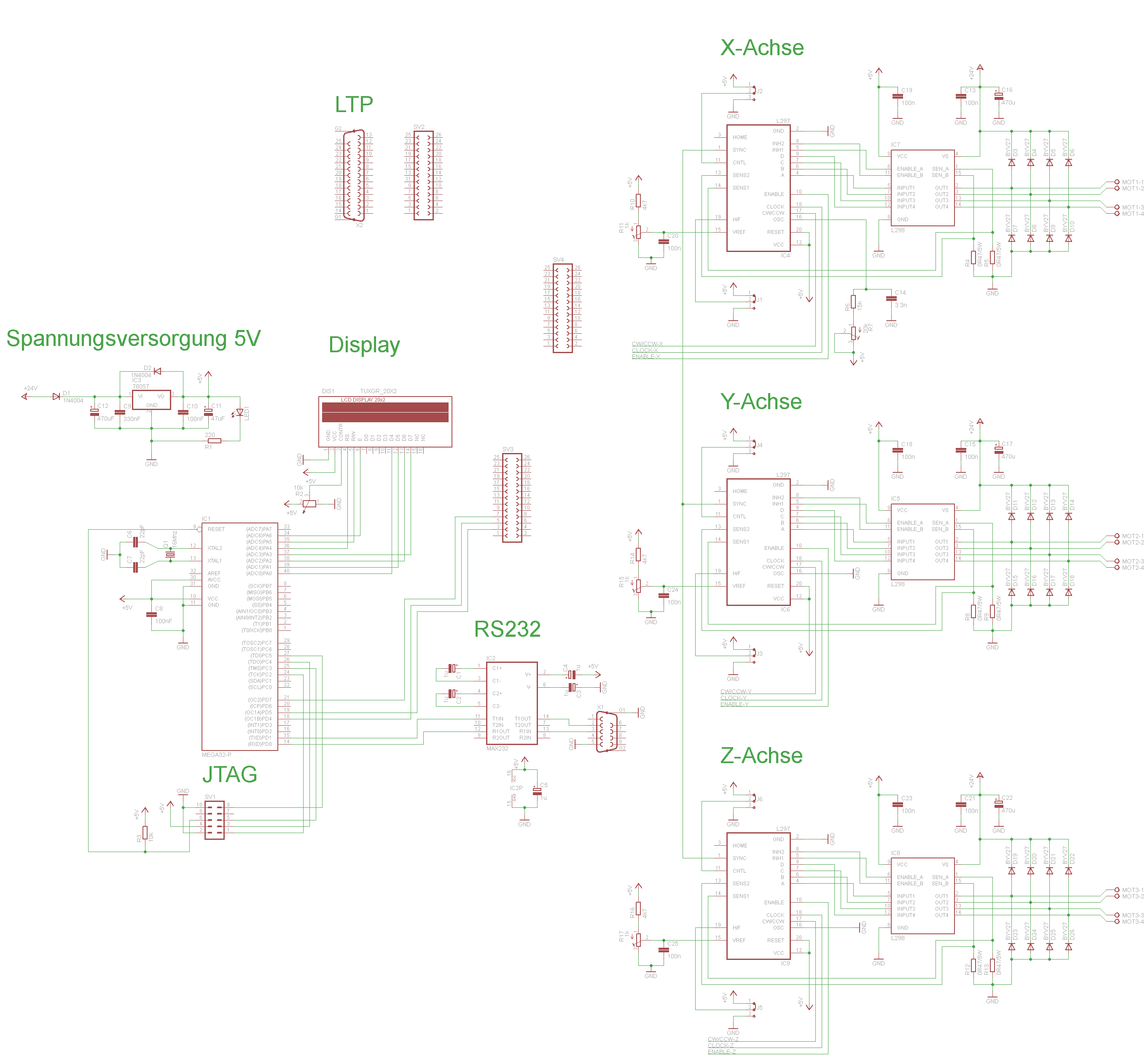

Hallo!
Hoffe ihr habt die Weihnachtsfeiertage gut überstanden.
Erstmals sorry für den Betreff, aber ich wusste einfach nicht, wie ich
mein Problem genau in Worte fassen soll....
Ich möchte 3 Schrittmotoren via LTP steuern UND zusätzlich via µC.
Die LTP Ansteuerung benötige ich für die Frässoftware.
Eine Ansteuerung via µC dient zu Übungszwecken. Ich sende zuerst mittels
RS232 Signale an den µC, der dann die Befehler verarbeitet und z.B. die
PWM Signale für die L297 generiert.
Ich habe jetzt jedoch ein Problem, dass ich trotz langem Nachdenken und
Googlen nicht lösen könnte.
Ich möchte, dass ENTWEDER LTP ODER RS232 zur Steuerung verwendet werden
können.
Sprich, ich brauch da eine Art Schalter, die mir, wenn ich via RS232 und
µC steuere die Kontakte zur LTP Schnittstelle unterbricht, da diese ja
noch am PC angeschlossen ist und ich da nichts hinsenden möchte.
Meine Lösung wäre im Moment mit Wannensteckern. Also ich stecke den
gesamten Wannenstecker um (Entweder LTP oder µC).
Es gibt da dich sicher bessere Lösungen. Am liebsten wär mir natürlich
eine Art Schalter.
Vielleicht könnt ihr mir ja Helfen.
Ein Schaltplan (NOCH NICHT FERTIGGESTELLT) ist im Anhang. Dort sieht man
auch die Wannenstecker.
lg
Peter

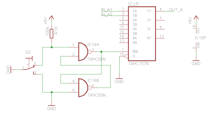

4x2/1 MULTIPLEXER
Ja, würde aber 74LS157 nehmen, Eingänge sind LOW aktiv und
unempfindlicher.
Default(A) auf LPT und uP an (B)
Umschaltung von (A) nach (B) durch uP (übernimmt Steuerung)

@Mitwisser: hab deinen Post grad erst gesehen, aber so solls mit dem
74LC157 aussehen:
Ich würde gern Select mit einem Schalter steuern (um von LTP auf RS232
umzuschalten).
lt. Datenblatt für meine Zwecke immer auf Low zu halten und daher gleich
auf ground.
Kann das so funktionieren bzw. passt die Entprellung?
lg
Peter
> auf ground.
Das verstehe ich nicht...
Nein! 74HC00: Pin 5 = Low -> Pin 6 = High -> Pin 2 = High -> Pin 1 wird
direkt auf Pin 3 abgebildet (invers) mit allem Prellen.
Sonst: Eingänge von CMOS-Schaltkreisen (auch unbenutzte) nie offen
lassen wegen erhöhter Stromaufnahme des ICs.
Gruß Dietrich

Hm, nach welchem Verfahren könnte ich denn eine ordentliche
Schalterentprellung erreichen?
Die nichtbelegten Eingänge werd ich dann einfach auf GND legen.
Zwecks skope ständig auf low:
laut Datenblatt gillt ja die folgende Wahrheitstabelle:
INPUTS                OUTPUTS
STROBE SELECT A   B   Y (HC157)
H      X      X   X   L
L      L      L   X   L
L      L      H   X   H
L      H      X   L   L
L      H      X   H   H
Somit muss ja strobe auf low sein, damit ich die Signale schalten kann.
Statt Pin 5 an GND brauchst Du wie bei Pin 1 auch einen Ziehwiderstand
nach +5V. Ich würde 10kOhm nehmen, 100k ist etwas sensibel.
Allerdings: wozu entprellen? Da Du mit dem Schalter irgendwann
umschaltest, kann Du sowieso nicht sicher verhindern, dass das mitten im
Datenstrom passiert. Ob dann das Prellen noch stört?
OK
OK
Gruß Dietrich

@Dietrich L.
Eigentlich hast du Recht. Die Entprellung ist nicht wirklich notwendig.
Es sollte im Normalfall eh geschalten werden, wenn keine Signale
gesendet werden.
