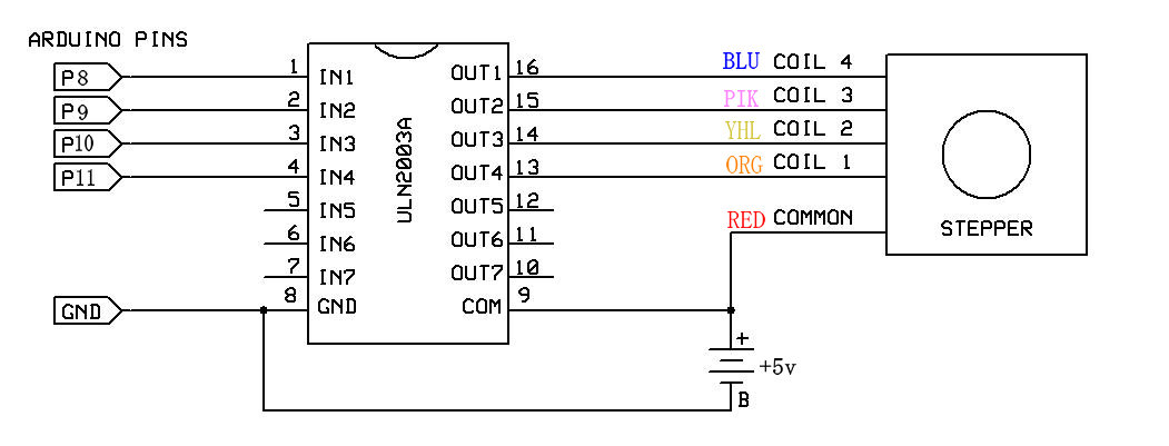

Hey
Ich möchte einen kleinen 5V Motor mit einem Atmega32 über einen ULN2003A
anstäuern.
Die Spannungen am ULN2003A werden auch an bz aus geschaltet aber wenn
ich den Motor dazwischen schalte dreht er sich nicht und die Spannung an
der Klemme ist 0.
Angeschlossen hab ich es nach dem Bild wobei ich natürlich coil3-1 weg
gelassen habe
Wie krieg ich den Motor zum drehen??

#3549603
Das Ding dreht nur, wenn du jeweils Coil1..4 NACHEINANDER und LANGSAM
gegen Masse ziehst. Allerdigns hast du im ULNxx schonmal einen Vce-Drop
von bis zu 2V!
Dann liefe dein Motor nurnoch mit 3V Wicklungsspannung. Vom Schaltplan
her sollte das Prinzip aber gehen.

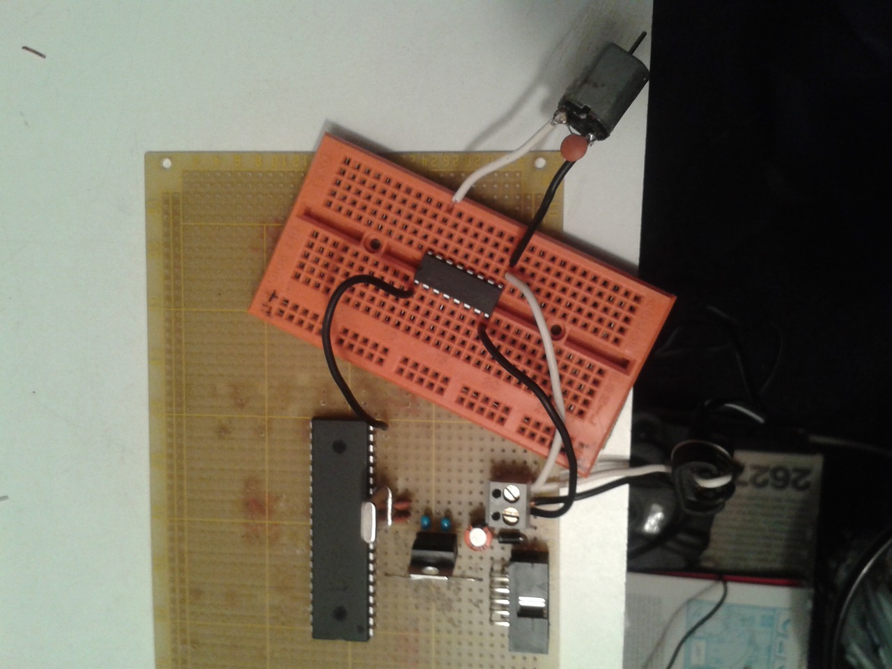

OP #3550100
Also das Bild zeigt die tatsächliche Schaltung.
Das Schwarze Kabel (vom Netzteil) ist die Erde und ist mir der Erde des
Atmega32 direkt verbunden, sowie direkt mit der Erde des ULN2003A (habe
ich mit einem Durchgangsprüfer geprüft). Das Weiße Kabel hat 6,5 V und
ist mit einer 7805 Schaltung an den Atmega32 verbunden und ist direkt
mit dem COM des ULN2003A verbunden. Ein Pin des Atmega32 der in 500ms
Schritten zwischen 0 und 1 wechselt ist über das einzelne schwarze kabel
mit dem Pin 1 des ULN2003A verbunden (bei 1 hat es ca. 1V). Pin16 oder
auch Out1 (auf der gegenüberliegenden Seite) hat 6.5 V wenn 1.
Der Motor läuft mit 5V und 20mA. Hab ihn aber auch schon mit deutlich
weniger laufen lassen.
Wenn ich ihn direkt an das Netzteil halte läuft er.
Jetzt wo der Motor zwischen Pin16 un COM liegt ist dazwischen 0V. ist
der Motor weg, dann liegen dort die 6.5V an.
Gast #3550119
1V ist kein gültiger High Pegel, da müssten etwa 5V anliegen. Bsit Du
sicher, dass Du den Pin des Mikrocontroller als Ausgang konfiguriert
hast (DDR-Register).
Abgesehen davon: Warum zum Henker hast Du einen Schaltplan gepostet, der
in so ziemlich allen wesentlichen Punkten vom tatsächlichen Ausbau
abweicht?
#3550122
1V ist auch zu wenig, um den ULN2003 einzuschalten.
Vielleicht ist Dein Programm falsch und arbeitet nur mit dem internen
Ziehwiderstand des ATmegas, oder was anderes ist faul (ATmega kaputt?).
Nimm die Steuerleitung mal weg und lege Pin1 des ULN2003 direkt an 5V.
Wenn der Motor dann läuft liegt es an der Ansteuerung.
Gruß Dietrich
