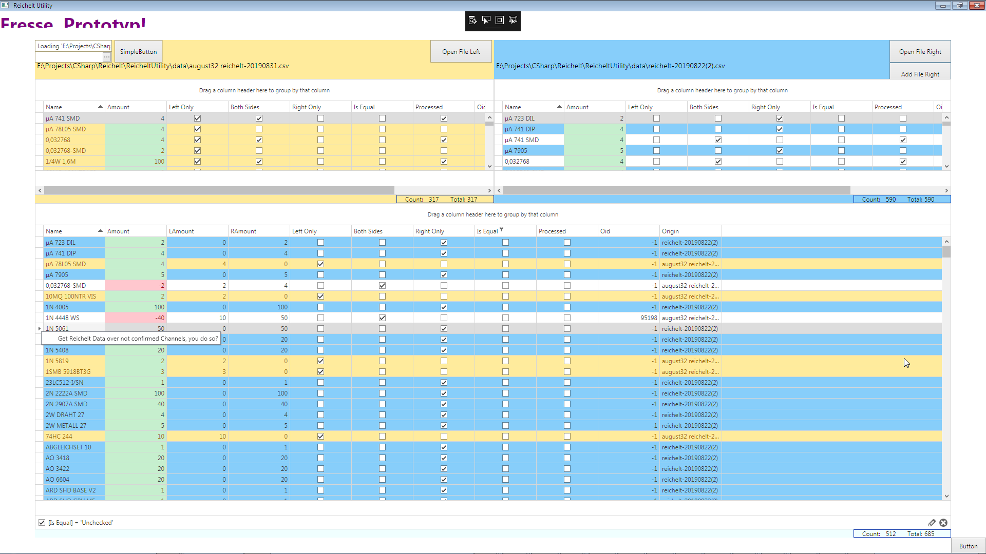

Da ich bei Reichelt das gleiche Kaufverhalten an den Tag lege wie bei
Amazon oder in einem anderen Schuhgeschäft, war ich gezwungen mir meinen
eigenen rudimentären Warenkorb-Analysten zu schreiben, um mich vor dem
sicheren Bankrott zu bewahren und wieder etwas Überblick in die ganze
Sache zu bringen.
Der Computer hilft also und dank dem Interweb lässt sich das Abtippen
von sowieso schon vorhandenen Daten vermeiden.
