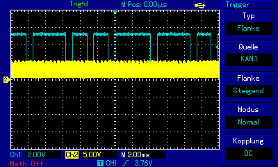

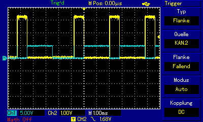

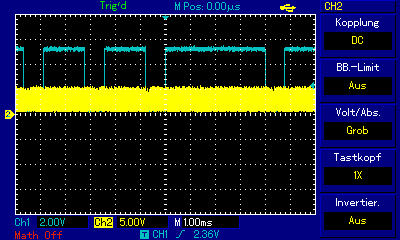

mittlerweile ist der Versuchsaufbau zu 30% fertig, ich habe mich
zunächst mit der SD-Karte beschäftigt. Hat etwas gedauert, da meine
Karte wohl etwas "speziell" ist. (microSD 1GB von Nokia mal irgendwann
mitgeliefert). Die Karte spricht entgegen den üblichen Anleitungen auf
CMD1 an, zudem muss auf bestimmte Responses mehrfach - nicht einfach -
geprüft werden und stattdessen sind die üblichen Clock-Sequenzen
zwischen bestimmten Kommandos und Daten scheinbar überflüssig. Das ganze
läuft zwar jetzt, aber mittlerweile bin ich geneigt die Experimente
durch Erfahrungsaustausch zu ersetzen, da ich gerne Zeit und
Schnittstellen übrig behalten würde...
Eckdaten:
1.) Das Projekt läuft auf einem ATMega1284P mit 18,432 Mhz.
2.) Von den 2 USARTS benötige ich einen unbedingt und hätte den 2. gerne
als Debug-Schnittstelle frei, insbesondere da der Max dann auch voll
genutzt werden kann. Habe Ihn jedoch derzeit im Master-SPI-Modus für die
SD-Karte laufen.
3.) Der Wiz820io soll an die "normale" SPI-Schnittstelle an Port B.
4.) Oberste Priorität ist die Übertragung von so vielen Daten wie
möglich per LAN auf die SD in kürzester Zeit.
5.) Port C ist komplett belegt, I2C scheidet hier als Debug-Ersatz aus
(Frage am Rande, klappt I2C auch via USART?)
Nun zu meinem Problem: Die OSZI-Screenshots im Anhang zeigen das
Clock-Siganl (gelb) und einen Index-Pin, der Anzeigt wenn der AVR taktet
um auf das Ende eines Sektor-Schreibbefehles (512 Byte) zu prüfen. In
Zahlen schafft der ATMega fast die rechnerisch möglichen 1,2 MB/sec im
Lesemodus (keine Anlage), im Schreibmodus jedoch nur knapp 0,12 MB/sec
(die blauen High-Level im Signal sind Wartezeiten bis die Karte den
jweiligen Sektor fertig geschrieben hat). Auf dem Bus ist also
theoretisch mehr als genug Platz um in der Zwischenzeit die nächsten
Daten via LAN abzuholen. Im Moment muss ich jedoch den Signalpegel MISO
überwachen und SS aktiviert lassen oder gibt es eine Möglichkeit die
Karte während die noch schreibt abzuwählen und den Bus anders zu nutzen?
Ein kurze Trennung scheint zumindest bei meiner Karte zu funktionieren,
aber ist dies reproduzierbar?
Gruß Dominik
(Firma: TBV) #3666347
Nachtrag:
Für meine Karte scheint die Vermutung zu gelten, ich kann diese abwählen
und beim Wiederanwählen ist auch das MISO-Signal wieder da, kann jemand
bestätigen, dass dies dem Standard entspricht?
Nettes Zubrot an der Lösung ist, dass der µC auf der Karte schneller
speichert wenn er nicht durch unnötige Abfragen belästigt wird.
Gruß Dominik
