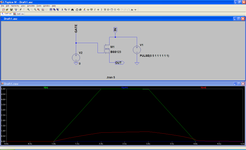

ich habe folgenden Anwendungsfall:
es gibt 2 Anschlüsse (In/Out) einer Peripherie-Einheit, die in einer
bestimmten Konstellation zusammengeschaltet und dabei mit einem Ausgang
eines uC (AT89S52) verbunden werden müssen. Der Logik-Pegel hierbei
beträgt 5 Volt.
Ursprünglich wollte ich einen 4066 dazu nehmen aber ein ganzes IC
reinzuzimmern wegen einem Schalter ist etwas übertrieben finde ich.

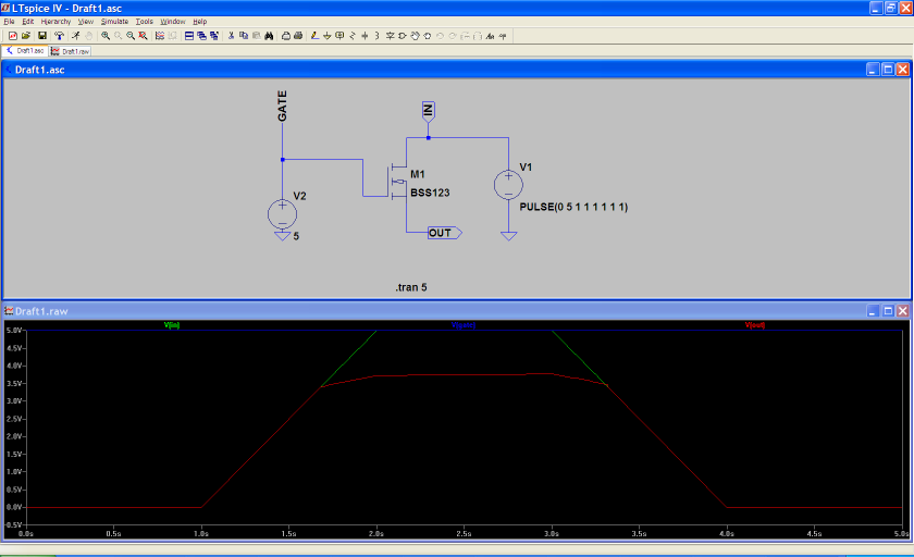

Nun habe ich folgendes entdeckt:
http://www.elektronik-kompendium.de/public/schaerer/anasw1.htm
geht sowas auch mit einem BSS123 (weil billiger) ?
Habe das mal mit LT Spice simuliert, aber da gibt es diese
1V-Problematik.
Wird das ein Problem werden bei o.g. Logik-Pegeln ?
Vielen Dank schonmal
OP #2440364
> Was spricht gegen den Einsatz von Logicgattern ?
> Es gibt auch single Gate Einheiten. oder hard wired Logic.
Preis sowie Beschaffbarkeit und nicht zuletzt Platinenplatz
Das Peripherie-Gerät hat wie gesagt u.a. einen Aus- und Eingang (fuehren
5V-Pegel), der im Normalbetrieb nicht beschaltet werden darf.
Bei einem bestimmten Betriebsmodus muessen diese wie gesagt miteinander
verbunden werden und gleichzeitig an einen IO-Pin des uC gelegt werden.
Zum Verständnis: Könnte man auch mit Jumpern machen.
Ist in meinem Fall aber unzumutbar. Deswegen der (Analog-) Schalter.
Gast #2440422
Als Ersatz für 1/4 vom 4066 ist da eher schon der BSS83 geeigent, denn
der hat ein extra herausgeführtes Substrat. Substrat kommt an GND, Gate
zum Steuern und die beiden anderen Pins halt für das Signal.
Preislich ist der 4066 bzw. 74HC4066 auch nicht so teuer, nur halt etwas
größer. Wie schon gesagt es gibt auch einzel oder Doppelgatter als IC -
nur nicht überall zu bekommen. Die Einzelgatter sind oft in sehr kleinen
Gehäusen - da sind die FETs nicht kleiner.
So ein IC (etwa 1/4 vom 4066) gibt es sogar bei Conrad, als TC 4 S 66 F.
