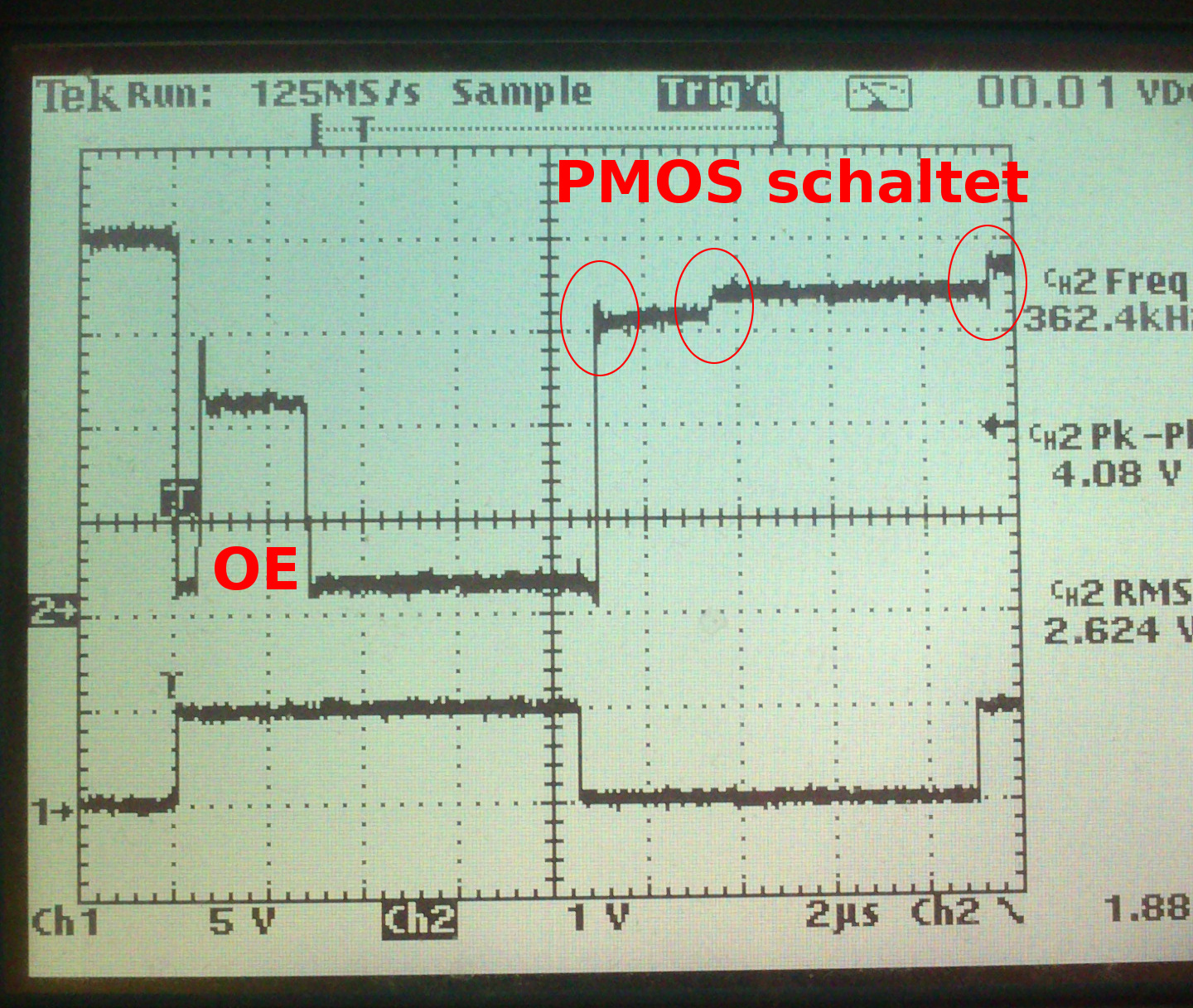

ich hab hier ein RGB LED Matrix Display mit 32x32 RGB LEDs (wurde aus 2
32x16 Displays zusammengesetzt, wobei die Zeilen 16 bix 31 quasi die
verlängerten Zeilen von 0 bis 15 sind). Sind Displays wie diese hier:
http://learn.adafruit.com/32x16-32x32-rgb-led-matrix/overview
Das Problem das ich damit habe, ist, dass Zeilen, die ausgeschaltet sein
sollen, nach einer eingeschalteten Zeile auch nachleuchten. Ich hab mir
hier im Forum auch schon andere Beitrage bezüglich dieses Themas
durchgelesen. Hat aber meistens was mit zu spät ausschalten oder zu früh
einschalten zu tun.
Die Ansteuerung läuft so, dass über Schieberegister 64 Bit jeweils für
R, G und B hineingeclockt werden. Die Schieberegister haben Stromsenken
als "Ausgänge" an denen die LEDs hängen. Nachdem die Bits hineingeclockt
wurde, wird gelatcht und auf eine neue Zeile umgeschaltet. Um ein zu
frühes Einschalten bzw. ein zu spätes Ausschalten der Zeile über den
"OE" Eingang auszuschließen, wird während des hineinclockens für einen
Takt einmal das OE Signal aktiv und dann wieder inaktiv geschaltet. Wenn
ich an einem Pin des Schieberegisters messe, sehe ich, dass sich die
Spannung bei aktivem OE erhöht und wenn OE wieder inaktiv wird, geht die
Spannung wieder zurück auf 0V (IMHO sollten die Ladungsträger auch
draußen sein, oder?).
Beim Umschalten auf die nächste Zeile passiert es dann, dass der
Stromausgang des Schieberegisters beim Aktivieren von OE nicht ganz auf
die Versorgungsspannung geht. Und damit wird vermutlich das Nachleuchten
entstehen.
Das Schieberegister mit Stromausgang ist übrigens ein SM16126 Bauteile.
Dürfte irgendwas chinesisches sein. Kann es sein, dass der Chip nicht
gut genug sperrt und dadurch die LEDs quasi nachleuchten?
Kennt jemand dieses Bauteile?
Danke schonmal,
Andreas

Es sind 8 Dual P-Channel MOSFETs (APM4953) vorhanden, die zusammen die
16 Zeilen eines "Halbdisplays" (32x16) ansteuern. Die Gates werden
(soweit ich das jetzt mal gemssen habe) direkt mit dem Output Enable
(OE) Signal gesteuert, welches von einem Bustreiber (74HC245) getrieben
wird.
Der Output Enable Pin des Schieberegisters liegt immer auf Masse.
Interessanterweise wird jedesmal wenn der PMOS geschaltet wird der
Ausgang des Schieberegisters ein Stück "higher". Während der PMOS ein
ist, steigt die Spannung nicht.
Anbei auch ein Bild. Das obere Signal wurde direkt am Ausgang eines
Schieberegisterpins gemessen. Der Ausgang ist "low" sobald ich quasi
eine 1 reingetaktet habe und die LED damit leuchten soll. Der kurze
Impuls, mit "OE" bezeichnet, ist, wenn ich den OE Enable Pin aktiviere
und somit der PMOS durchgeschaltet wird.
Das untere Signal ist das Signal mit dem ich die Zeilen durchzähle. D.h.
eine halbe Periode entsprecht einer ganzen Zeile.

Hab natürlich Blödsinn geschrieben. Die 8 Dual Channel FETs werden mit
den Ausgängen eines 74HC138 (3-to-8 Line Decoder) gesteuert. Die Dauer
des Einschaltens wird über den OE Pin gemacht indem der 74HC138 mit dem
Pin "enabled" wird.
