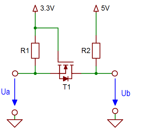

Tag zusammen,
ich benötige für ein Projekt eine Pegelwandlung für ein Steuersignal.
Der Controller gibt 3,3V aus bzw. liest 3,3V Signale ein. Diese sollen
auf 5V gebracht werden bzw. 5V Signale sollen zu 3,3V Signalen gewandelt
werden.
Ich habe dazu einen N-Kanal Mosfet genommen und ihn wie im Anhang
beschaltet (Zeichnung von wikipedia). Das Wandeln der Signale klappt in
beide Richtugen wunderbar.
Jetzt möchte ich an die 5V aber eine Last anhängen. Zum Beispiel ein
Relais welches 5V benötigt und einen Strom von 40mA. Testweise auch
einfach eine LED. Es geht sich um das grundsätzliche Verständniss.
Wenn ich nun 3,3V an Ua anlegen messe ich zunächst 5V an Ub. Klemme ich
eine LED an Ub an bricht die Spannung von zusammen. Verständlicherweie
da ich ja nun einen Spannungsteiler habe.
Wie sähe nun die professionelle weitere Schaltung aus? Mit den 5V wieder
einen Transistor schalten oder ein anderes Verhältnis der Widerstände?

Marcel L. schrieb:
> Verständlicherweie
Das ist kein Spannungsteiler, das ist ein Mosfet in Gateschaltung.
> Mit den 5V wieder
Den Transistor direkt an den 3.3V IO, außer es ist ein MOSFET der min
4.5V Vgs benötigt. Eine Relaisspule oder LED braucht je keinen
bidirektionalen Pegelwandler.
Da eine Gateschaltung eine Stromverstärkung von ca. 1 hat wird das mit
dem Relais sowieso nicht ohne zusätzlichen Transistor gehen wenn dein
3.3V IO die 40mA nicht aufnehmen kann...
OP #3815782
Hallo Max,
danke für deine Antwort.
Das wäre natürlich eine Möglichkeit. Allerdings kann ich dann keine 5V
Signale einlesen. Das wiederum könnte ich natürlich über einen
Spngs.-Teiler machen, aber ich hatte halt gehofft ich könnte 2 Fliegen
mit einer Klappe schlagen.
OP #3815810
Nein es ist ein N-Kanal BS108 oder BSS138 falls ich es hinbekommen SMD
zu löten.
Max H. schrieb:
> Ich denke kaum, dass du mit dem selben Pin ein Relais schalten und ein
> 5V Signal einlesen willst.
Ich möchte die Platine gerne so designen, dass ich für Anwendungsfall A)
5V einlesen kann und für den Fall B) 5V ausgeben kann.
#3815841
dann trenne In und Out
dein Pegelwandler scheint ja für dich zu funktionieren, kann in oder
out,
aber nach out könnte ein Treiber geschaltet werden, z.B. 74HC4050 der
pro Ausgang den nötigen Strom für eine LED liefert ! (aber eigentlich
braucht dieser dann deinen Pegelwandler nicht)
vor 3,3V in könnte ein Wandler geschaltet werden, z.B. 74HC4050 der an
3,3V Vcc sogar 15V in verträgt und nur 3,3V ausgibt (und auch dafür
brauchts dann diesen Pegelwandler nicht)
OP #3815907
Hallo Joachim,
auch danke für deine Antwort. Das würde bedeuten ich nutze einen
Pegelwandler um danach bzw. davor noch einen Pegelwandler zu nutzen,
sehe ich das richtig? In dem Fall wäre die Nutzung meines Wandlers
quatsch, da stimme ich dir zu ;-).
Gäbe es auch eine 24V Version vom 74HC4050. Also aus 24V --> 3,3V.
Wenn ich hochohmig einen Spannungsteiler nehme reicht dieser doch zum
"wandeln" auf 3,3V oder ist der Pegelwandler sinnvoller?
