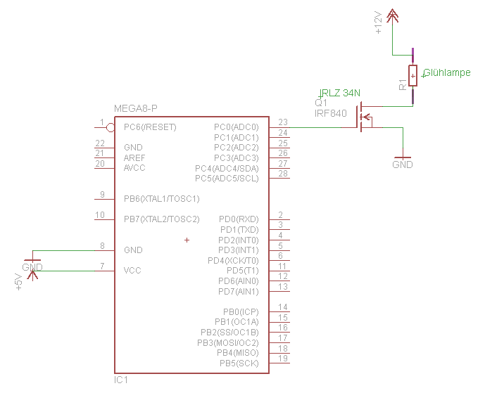

Ich verwende einen IRLZ34N und wollte fragen, ob die Schaltung so
ausreichend ist, um den Verbraucher über den Controller zu schalten
(Kondensatoren und Quarz etc habe ich der Übersichtlichkeit halber mal
weggelassen)
Danke euch im Voraus!!
Da der IRLZ ein LogicLevel Typ ust, kannst du das so machen, aber achte
darauf, dass der Einschaltstrom einer Glühbirne 10x so hoch wie der
Brennstrom ist und dass eine Glühbirne beim durchbrennen einen satten
Kurzschluss liefert und der IRLZ danach kaputt ist, wenn es nicht
woanders eine Strombegrenzung gibt (im Netzteil).
Man braucht keinen Gate-Vorwiderstand und keine Freilaufdiode in deinem
Fall.

ahh okay  andernfalls schon?!  das werde ich dann noch einbauen. möchte
die Glühlampe per pwm ansteuern (software-pwm), das heißt recht hohe
schlatfrequenz. ist dass denn mit deiner info überhaupt möglich?

Auf jeden Fall einbauen. Im Reset-Zustand ist der Ausgangspin hochohmig,
der Widerstand schafft definierte Verhältnisse.
PS: warum nimmst du nicht einen OC-Pin? Macht doch keinen Sinn, dir eine
Software-PWM zu programmieren, wenn du reichlich Hardware-PWM-Kanäle
hast?

Es ging gerade nicht um die Funktion, das Gate bei undefiniertem
Ausgangspegel bei Masse zu halten.

Ja was denn nun. Der Unterschied zwischen quasistatischem
Ein/Ausschalten und PWM mit hoher Schaltfrequenz liegt in den
dynamischen Verlusten, weil du den linearen Bereich des FETs verglichen
mit den thermischen Zeitkonstanten viel, viel öfter durchfährst. Was
willst du bei einer Glühlampe überhaupt mit einer hohen Schaltfrequenz
bezwecken?
Ja, wenn man Motoren oder Spulen ansteuert schon.
> möchte die Glühlampe per pwm ansteuern (software-pwm),
Ja, das haben wir verstanden.
> das heißt recht hohe schlatfrequenz.
Wozu das ? Die Glühlampe am Dimmer bekommt auch bloss 100Hz ohne
Probleme.
Ich schrieb, daß du dir um Einschaltstrom und Kurzschlussstrom Gedanken
machen sollst, Da aus deinem rudimentären Sparschaltplan NICHT
hervorgeht, wo die Versorgungsspannung herkommt, können WIR das nicht
überprüfen.
10kOhm vom uC-Ausgang nach Masse sind sinnvoll, damit der MOSFET auch
aus ist, wenn der Pin noch als Eingang geschaltet ist.

Michael Köhler schrieb:
> Also bei einer Glühbirne hatte ich beim Durchbrennen nie einen
> satten Kurzschluss
Klingt unwahr.
Bei dir ist NOCH NIE die Sicherung rausgeflogen, als eine Glühbirne im
Haushalt durchgebrannt ist ? Dann bist du entweder ein seltener
Glücksfall (immer teure Glühbirnen gekauft mit interner Sicherung), oder
du hast keine Sicherungen im Haushalt. Insbesondere Halogenlampen sind
besonders aggressive Kandidaten.
