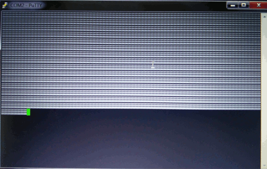

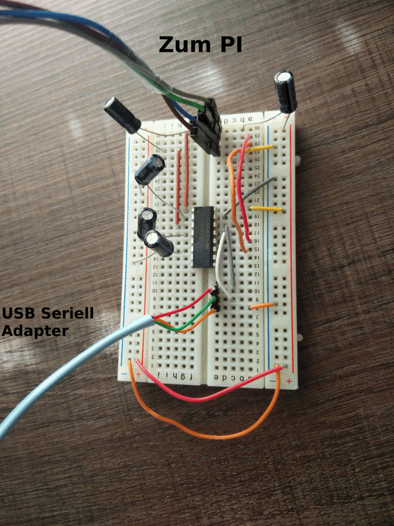

ich habe ein kleines Problem und vielleicht könnt ihr mir helfen. Ich
möchte mich über die serielle Schnittstelle mit meinem Raspi verbinden.
Dafür habe ich mir einen MAX232EPE besorgt und im Internet diverse
Anleitungen gelesen. Leider will es nicht so wie ich mir das vorstelle.
Im Anhang seht ihr ein Bild meines Aufbaus und den Terminal output. Was
mache ich falsch?
Strom bekommt der MAX232 vom Pi.
Die Kondensatoren haben alle 1uF.
Gruß Linuxfreak
abgesehen davon, dass ein fertig bestückter Wandler ja weniger als 1
Euro kostet (z.B. hier im 5-Pack 2.90€)
http://www.ebay.de/itm/5X-Mini-R32-TTL-Wandler-Modul-Aufsichtsrat-/252521616325?hash=item3acb7613c5:g:WGoAAOSwt5hYZjFf
tut es für die einfache Kommunikation auch ein Inverter. Egal ob 74HC14
oder ein Transistor je Kanal.
Mit HC-14: Ein Inverter vom Pi und dann per 100 Ohm zum PC. Der andere
mit 1k vom PC dann direkt zum Pi.
Mit Transistor jeweils mit Shottky-Diode gegen die Basistättigung, ein k
Basiswiderstand, 1k Kollektor-Pull-Up und ggf. noch 1k Pulldown am
Eingang.
